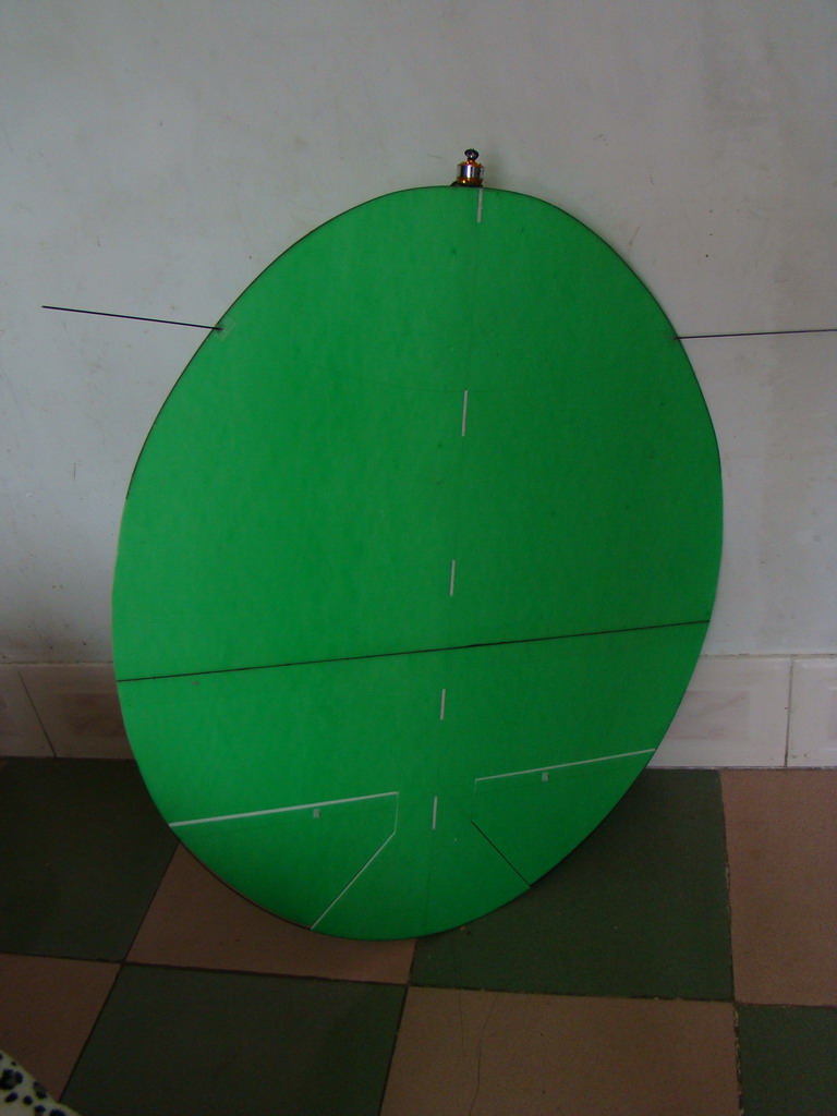

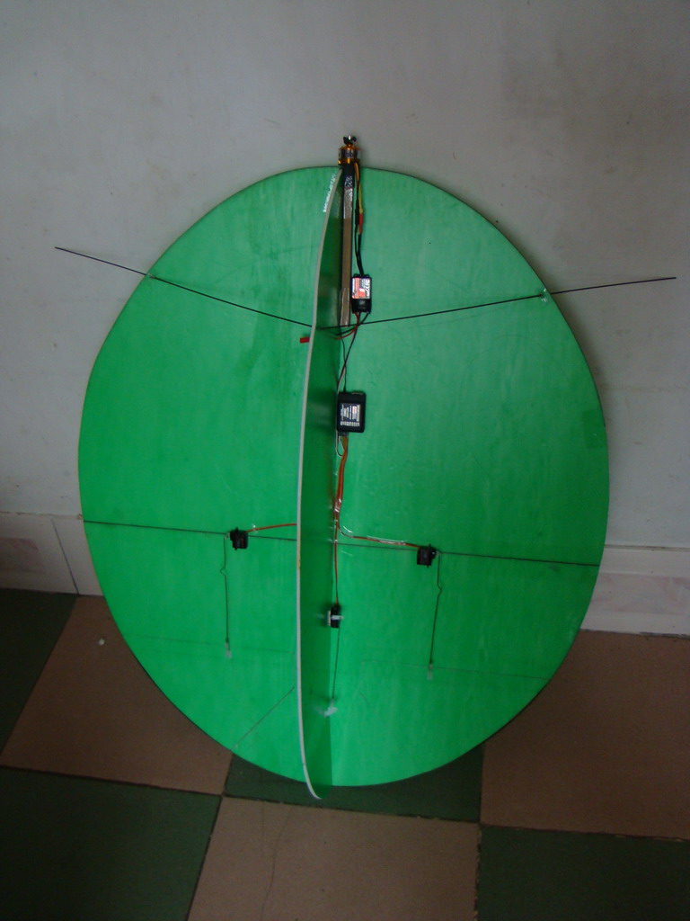

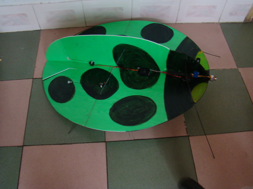

闲来无事,弄了个大瓢虫,过瘾了一把。
会飞的大瓢虫 大十三星瓢虫 作者:昆锟 4723
会飞的大瓢虫 大十三星瓢虫 作者:昆锟 635
会飞的大瓢虫 大十三星瓢虫 作者:昆锟 9576

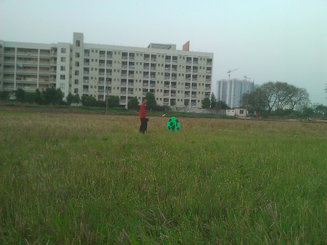

空中飞行
会飞的大瓢虫 大十三星瓢虫 作者:昆锟 3515

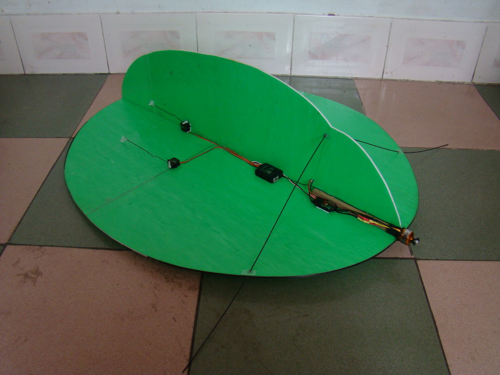

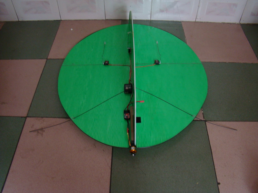

 楼主| 发表于 2014-1-12 22:33:38 | 显示全部楼层
远洋油轮-_-b 发表于 2014-1-12 11:42 会飞的大瓢虫 大十三星瓢虫 作者:昆锟 2874
好肥不?  没上反角 呢。。配置 说 一下呗
好玩啊,平板是不需要上反角的。飞行特点是转弯可以不用倾斜,打方向舵直接水平转尾巴。没有直飞行速度的时候,平平的 迫降下来。
xxd2212  1100kv  8060或者9050  20a好赢  2s1200mah 25c   v尾混控  4通
