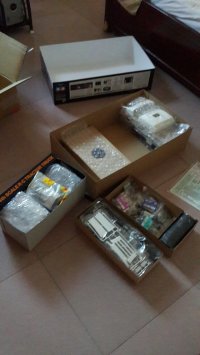

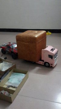

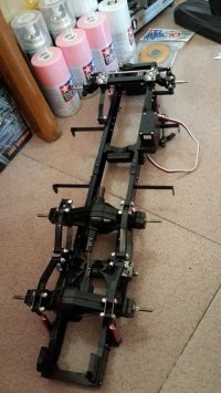

第一次装车,新手没任何装车经验直接挑战拖头。
买的是R620,顺便一起买了电子设备。。
另需要电调,2个舵机,遥控与接收,电池。。这些可以直接叫卖家帮你配齐就好。百分九十五的螺丝都是十字,当然还几个内六角,和锁轮胎的那种十字的。
在这里还需要喷漆,新手喷漆一定会喷不均匀的。喷厚点会好点。(可以直接购买蓝色版本不用喷漆,但是塑料感比较重)

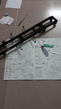

安装说明书十分详细,螺丝都有编号。到手先把说明书看下,后面有螺丝包编号。我新手怕装错,所以摆了一地,每个都编号,要什么拿什么,很详细。
有的螺丝很容易滑丝。所以拧螺丝的力度适可而止就好。
轮胎要自己另外买个内胆,因为据说内胆装上差很大,还要买轮胎胶水,我用的是502,但是502容易泛白。
有种螺丝零件叫E型扣,对我来说,这是非常难装和难拆的家伙, 新手装车记---R620 电池,舵机,电调 作者:hongwsgaga 8671 这个货色据说是用来拆装E型扣的,但是我不会用。请大神指教吧。。。装到有这个东西的地方要格外小心,因为如果你装错了,那就,,,,反正我是不懂怎么拆。。。
装了很多人有后两轴有的轮胎蹭到避震的情况,这个只要加个垫片就可以解决了。

发表于 2014-1-13 10:33:34 | 显示全部楼层
那个工具,就是挤兑进去和挤兑出来啊。
