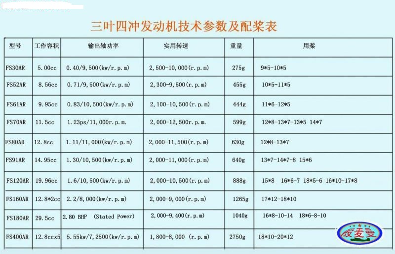

5,使用大直径螺旋桨。真飞机发动机的转速一般都在3000转左右,这是因为真飞机的螺旋桨直径比咱们航模的大得多。那么大的直径,转速上万的话,螺旋桨根部以外的浆片全都都要超过声速了,其结果是拉力急剧下降。下面咱们以每分钟10000转的航模发动机做个论证。发动机每分钟10000转,即每秒钟运转167转,也即每秒钟运转167个圆周长。已知声音的速度为每秒340米,也即浆尖每秒运行的距离超过340米的话,浆尖就超过声速了。先算出浆尖每秒钟运行的距离:340除以167=2米。根据圆周计算公式算出螺旋桨的直径:圆的周长2米除以圆周率3.14=0.6米。所以说,如果我们的螺旋桨直径超过0.6米,拉力就会不升反降。再看四冲程发动机,由于配气机构和活塞行程长的关系,它的最高转速每分钟一般不要超过9500转(比二冲程的低3000转左右)。这实际上是一件好事,得到的是中低速有劲,可以带动大直径的螺旋浆,以提高桨的气动效率,产生更大的拉力。反之,如果让四冲程发动机带动小浆、让它老在10000转以上工作,那么它的气动效率较低,发动机也会提前损坏。下面是四冲程发动机的螺旋桨选配表。根据咱们讲的原理,我认为如果让飞机高速飞行,应配小直径大桨距的螺旋桨(当然,要是竞速飞行的话,还是用二冲程的为好)。如果让飞机拉力恒定,以便作出匀速优美的动作,像3D、F3A机型,应尽量选择大直径小桨距的螺旋桨。

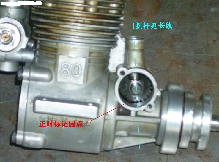

2.正时凸轮的安装。正时凸轮是通过曲轴上的蜗杆和进排气正时凸轮中间的蜗杆实现啮合传动的,其结果一是使曲轴的纵向圆周运动,改变90度后,变成了正时凸轮的横向圆周运动。二是与曲轴形成了2:1的减速比,以达到曲轴运转两周,进排气门分别开闭一次的目的。正时凸轮是整个配气机构的司令官,它什么时候顶、顶和不顶,决定着气门的开和闭。所以,如果装配不对,发动机将不会着车。装配的方法是:将活塞位于压缩上止点,正时凸轮蜗杆的右侧面上有个圆点标记,将此标记置于正下方偏右一点,即在气门挺杆的延长线上。见下图。
