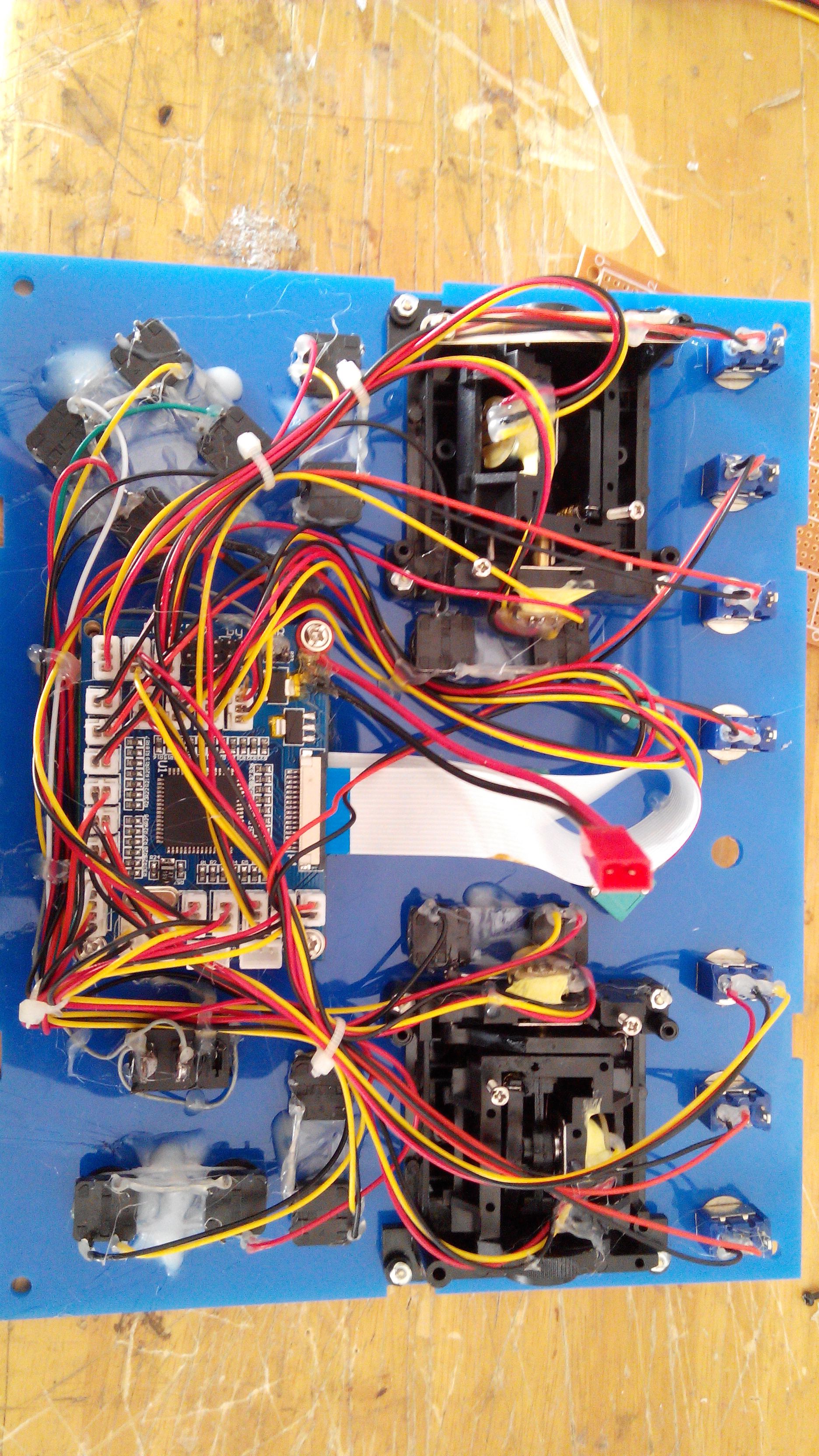

闲来无事,一年前买的ATMEGA128A开发板和12864,16针屏做了一下模拟,嘿嘿乖乖,还真可以
于是,买套件开工(为了稳定)

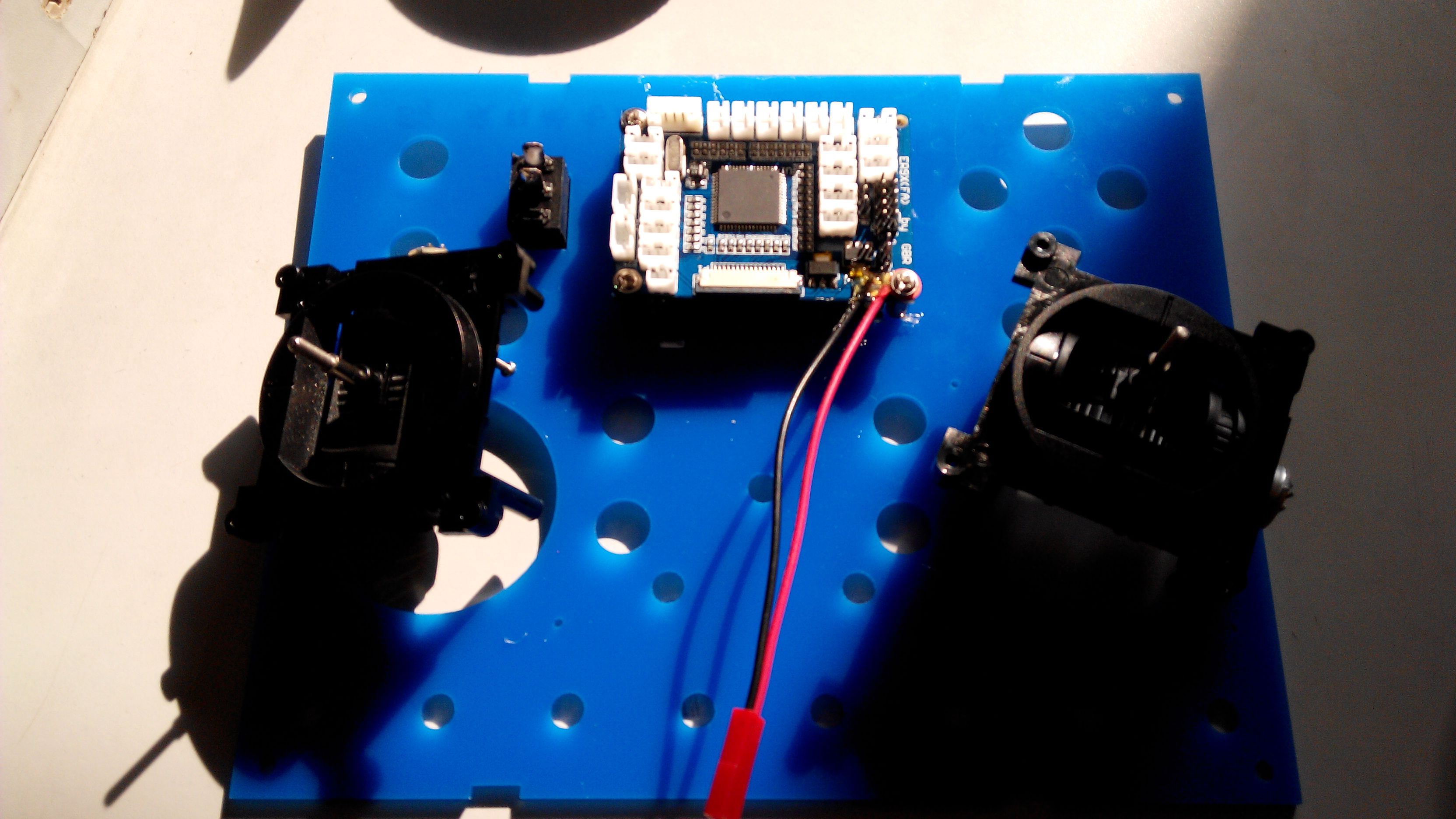

主板,摇杆就位(天9 的摇杆哦)
闲来无事,做个ER9X玩玩【更新所需程序和资料】 遥控器,富斯,固件 作者:frozencrn 2268

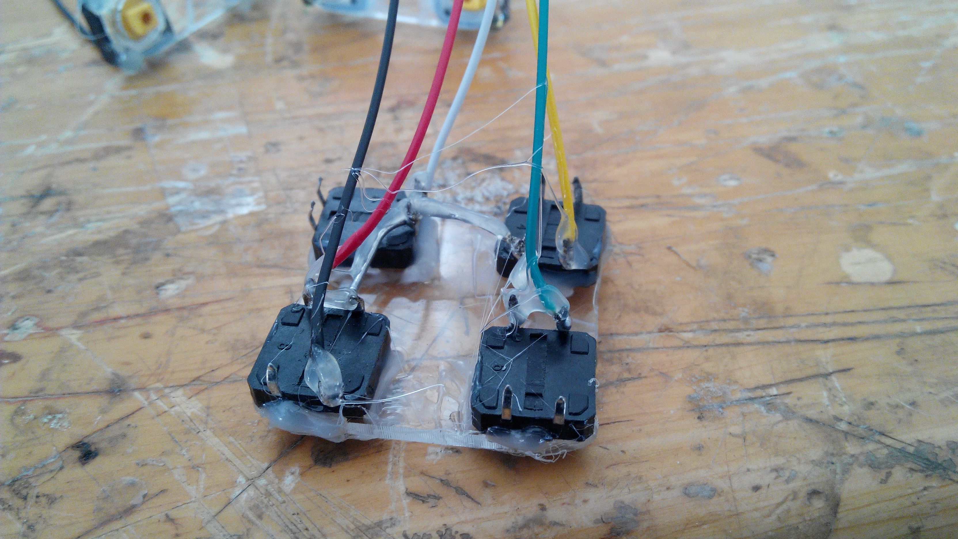

焊啊焊,粘啊粘,难看死了
闲来无事,做个ER9X玩玩【更新所需程序和资料】 遥控器,富斯,固件 作者:frozencrn 4457

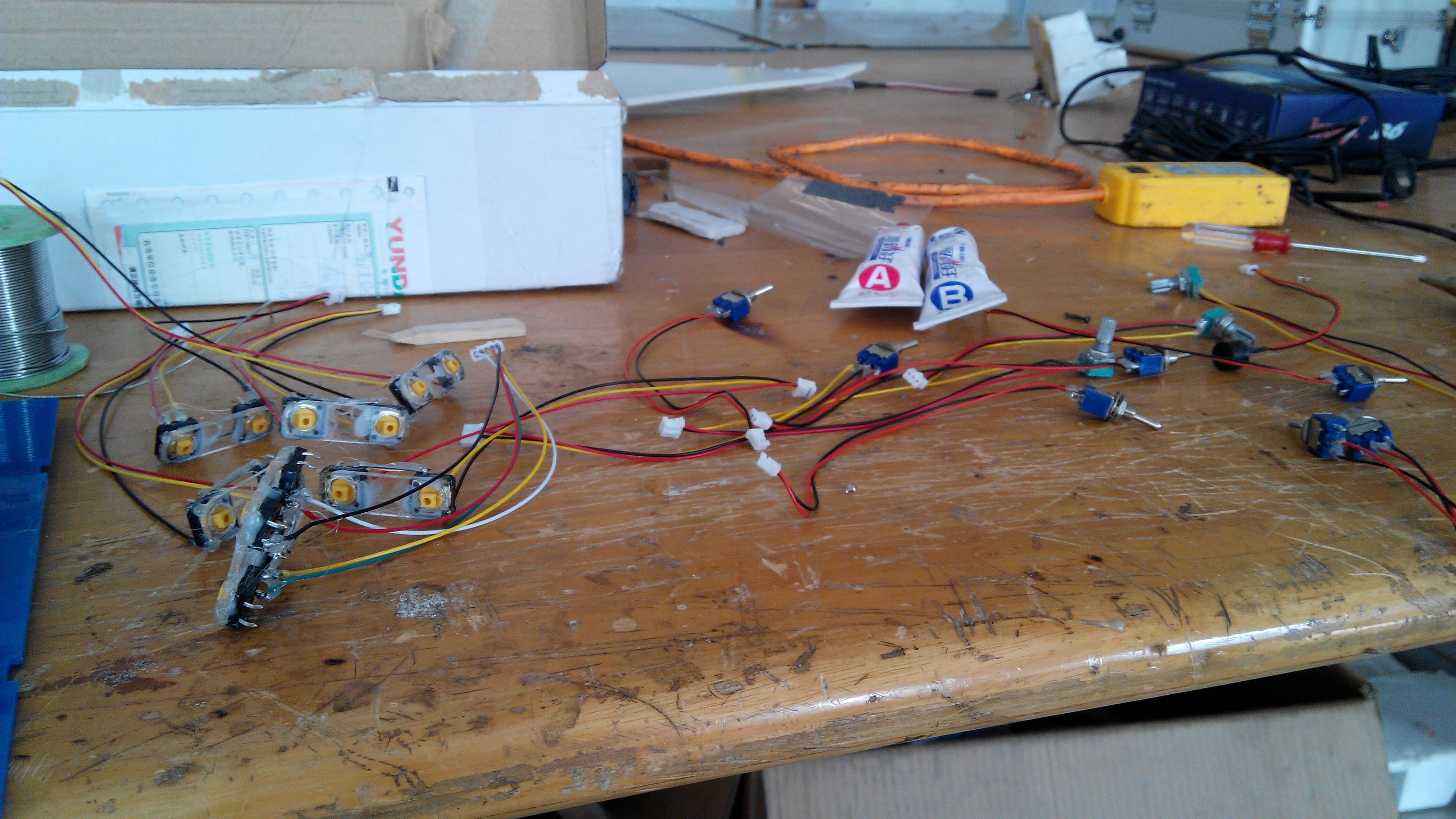

一大堆。。
闲来无事,做个ER9X玩玩【更新所需程序和资料】 遥控器,富斯,固件 作者:frozencrn 648
这里千万做好绝缘啊

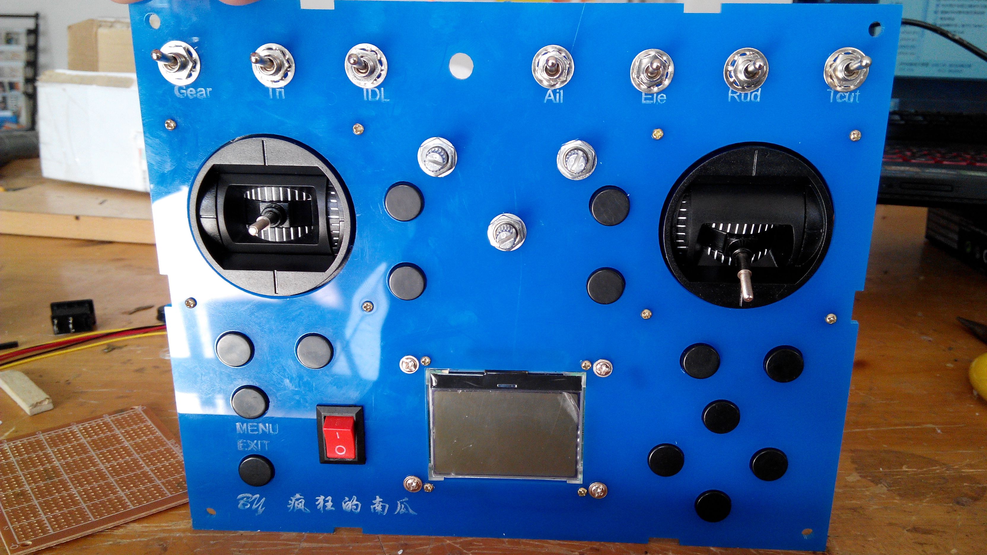

偶啦啦啦,没有侧板不带高频头的遥控完工
闲来无事,做个ER9X玩玩【更新所需程序和资料】 遥控器,富斯,固件 作者:frozencrn 9918
开机
闲来无事,做个ER9X玩玩【更新所需程序和资料】 遥控器,富斯,固件 作者:frozencrn 1396

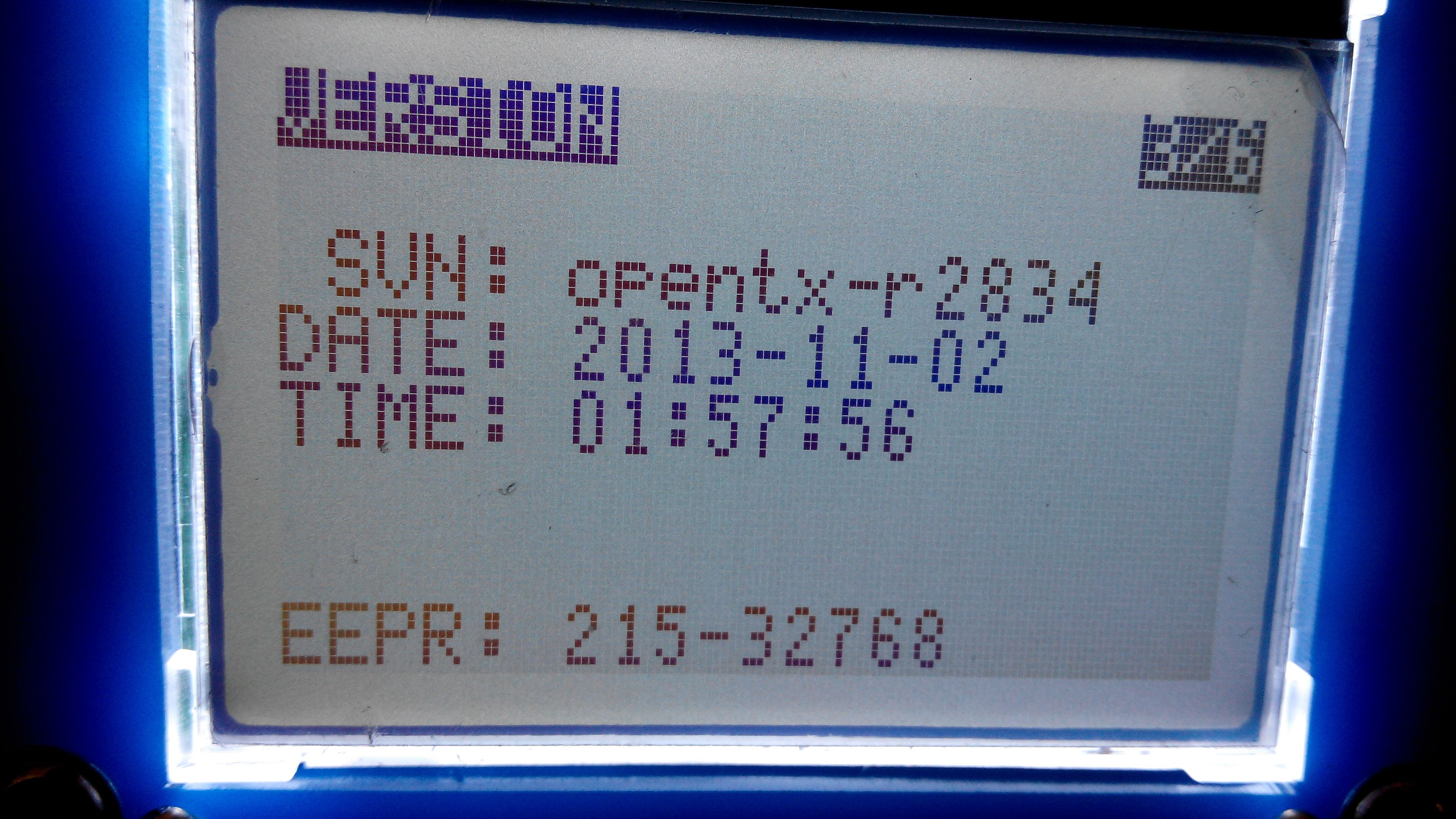

OPENTX固件
