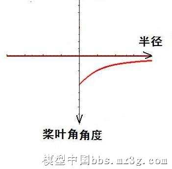

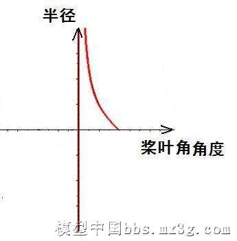

在等螺距的螺旋桨上,随着半径的增加,桨叶角角度逐渐减小,半径和桨叶角之间是怎样的变化关系?
抽空研究了一下这个问题,感觉半径和桨叶角之间应该是余切曲线一样的变化关系。
所以,如果从侧面看螺旋桨,螺旋桨的边缘线应该不是直线,而是一条有点略微弯曲的曲线,
但这条曲线不是弧线(圆周的一部分),而应该是余切线。
为什么要研究这个问题呢?因为研究清楚了这个问题,可以提高自制木桨的精确度。
自己原来手工制作木桨的时候,螺旋桨的侧面边缘是差不多按照直线切出的,
现在如果自己的这个研究是正确的话,
那么正确的切法应该是把螺旋桨的侧面边缘根据螺距(桨叶角角度),按照余切曲线切出一条略微弯曲的边缘。
只有这样做,螺旋桨各处的螺距才能更接近相等。
当然,这是针对自己简陋的手工制作而言有点作用,数控雕刻的、机器制作的自有它的精确度,就不用考虑这个了。(当然,设计程序、建模的人首先要设计正确)
不知道对不对,大侠赐教。

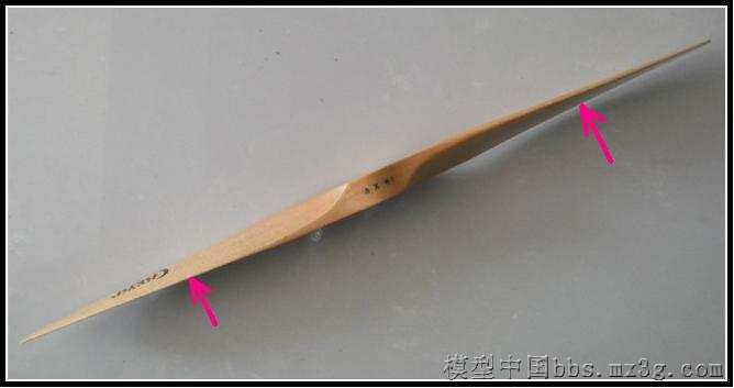

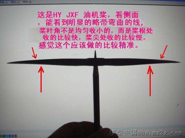

看了一下现在的商品桨,不尽相同,有的侧面就是一条直线,曲度几乎看不出,不知道本来就应该是这样,还是曲度微小、不容易看出来,还是他们的制作精度不够?
(老前辈讲的桨叶50%~70%处螺距稍微加大,桨尖螺距稍微减小的情况暂不考虑)
