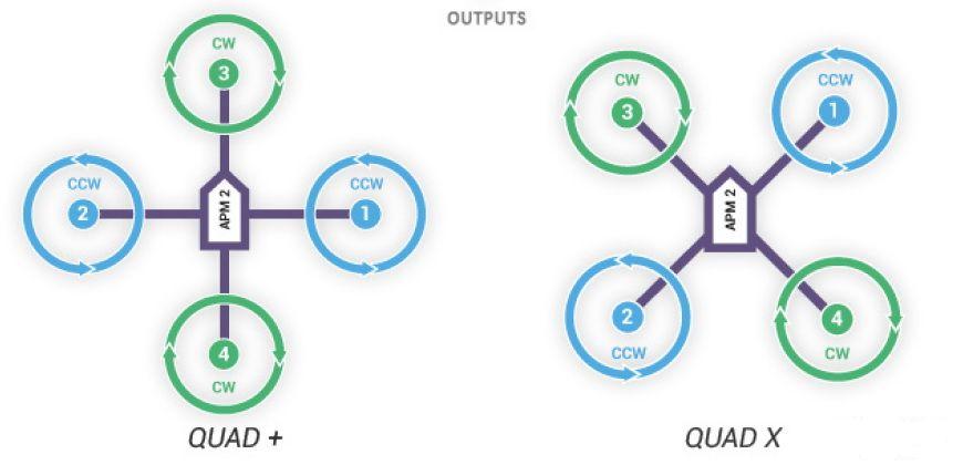

输出端是用来接电调的,因为四轴模式不同(X4或者+4),电调接线方式也不同,这里只讲X4模式的接线(图5)。
APM新手入门使用指南  转载 飞控,电调,电机,接收机,固件 作者:无机翼的飞机8 8701
X4模式机头在前,右前为一号电机接APM输出端1号插口,左后为二号,左前为三号,右后为四号。一二为正桨(图6),三四为反桨(图7)。
APM新手入门使用指南  转载 飞控,电调,电机,接收机,固件 作者:无机翼的飞机8 4395 APM新手入门使用指南  转载 飞控,电调,电机,接收机,固件 作者:无机翼的飞机8 238

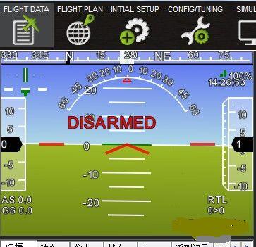

检验罗盘是否校准准确,在FLIGHT DATA中查看左上角的如图12,如果机头向北,是否对准刻度上面的N,东、南、西一次检验,如果没有问题,则罗盘已校准,否则重新校准。
APM新手入门使用指南  转载 飞控,电调,电机,接收机,固件 作者:无机翼的飞机8 9554

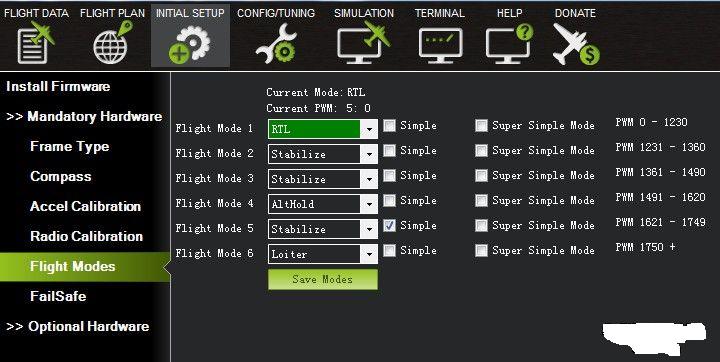

2、飞行模式设定
在INTIAL SETUP页面选择第二个选项中的第五个选项FLIGHT MODES(图15),在遥控上为第五通道选择一个三段开关,拨动三段开关,你会看到在右边页面上模式在跳动。然后尝试关控,看看是否模式也会自动跳动,如果会跳动,把跳中那个选择为RTL,这样即可实现失控自动RTL,如果不能,则另外考虑。然后为三段开关选择三个模式,一般需要四个模式,STABILIZE自稳模式、ALTHOLD定高模式、LOITER定点模式和RTL返航模式。因设置六段开关不同的遥控都不一样,这里不再描述。
