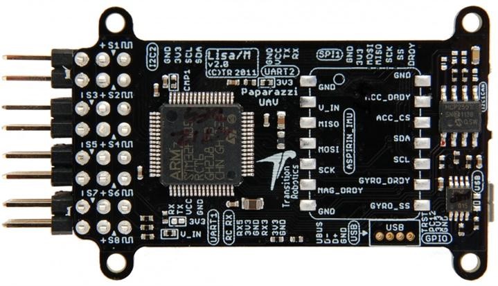

一、       认识Paparazzi Lisa/M V2.0及Aspirin IMU
1. 认识PaparazziLisa/M V2.0
国内玩家接触最多的Paparazzi的板子应该就是Lisa/M V2.0。Lisa/M与其他的轻量Paparazzi硬件版本比较有更多的接口和更强的兼容功能(兼容固定翼和多轴)。与高配版本比较有很高的性价比。所以Lisa/M是我们最经常制作和使用Paparazzi硬件。下面主要介绍一下Lisa/M V2.0主板相关信息:

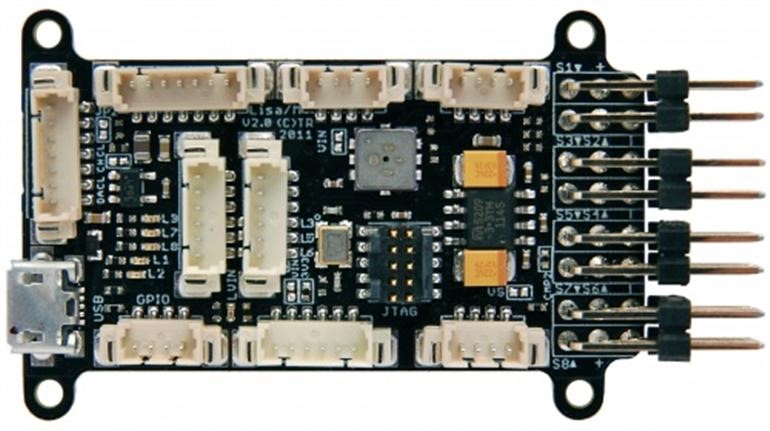

①主板简介:
如图所示,板正面带有气压计BMP085。在工作情况下会使用这个气压计检测飞行时的相对高度。主板的主控芯片为STM32f105RCT6。板子背面带有一个焊接Aspirin IMU的焊盘。除此之外,板上还有多个可配置的led等设备。下面会详细介绍相关接口等的用途及连接方式。
PPZ飞控入门不完全手册 多旋翼,固定翼,舵机,飞控,电调 作者:frozencrn 4591 PPZ飞控入门不完全手册 多旋翼,固定翼,舵机,飞控,电调 作者:frozencrn 1894

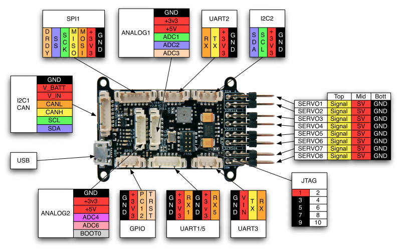

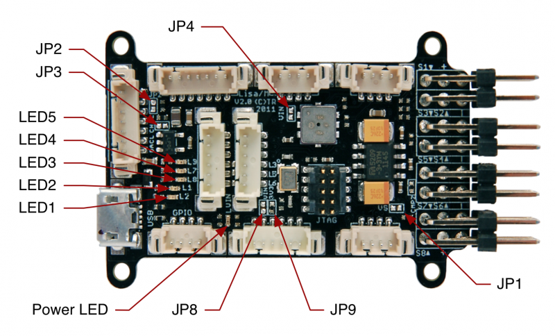

②硬件接口的布局:
PPZ飞控入门不完全手册 多旋翼,固定翼,舵机,飞控,电调 作者:frozencrn 6549

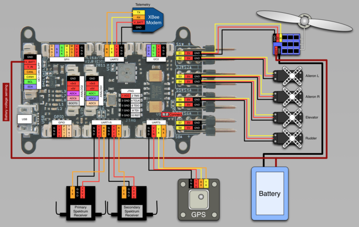

③飞控与的连接方式:
注意:以下几个示意图没有示意怎么连接PPM解码板 后续有相关说明专门介绍。

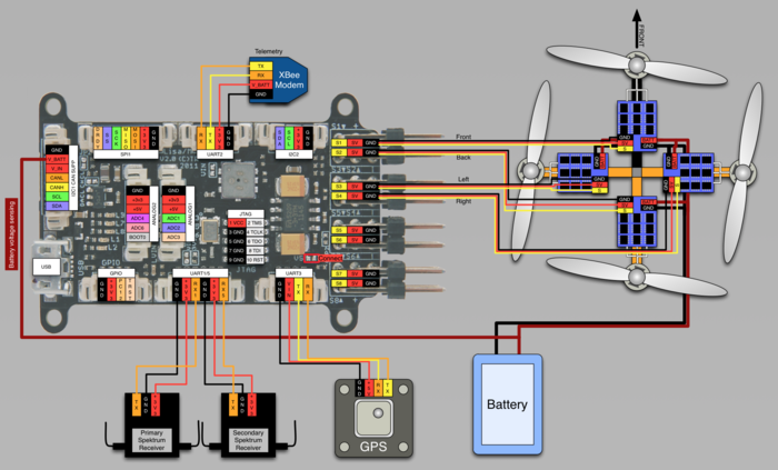

固定翼连接方式:
此为正常四个舵机的连接方式,也可用3个舵机输出口副翼使用Y线连接连接。飞翼使用两个舵机。只要连接两个舵机。电机并不一定非要连接到第一个接口,需要根据配置文件来连接。
PPZ飞控入门不完全手册 多旋翼,固定翼,舵机,飞控,电调 作者:frozencrn 7370
多旋翼连接方式:
PPZ飞控入门不完全手册 多旋翼,固定翼,舵机,飞控,电调 作者:frozencrn 4486

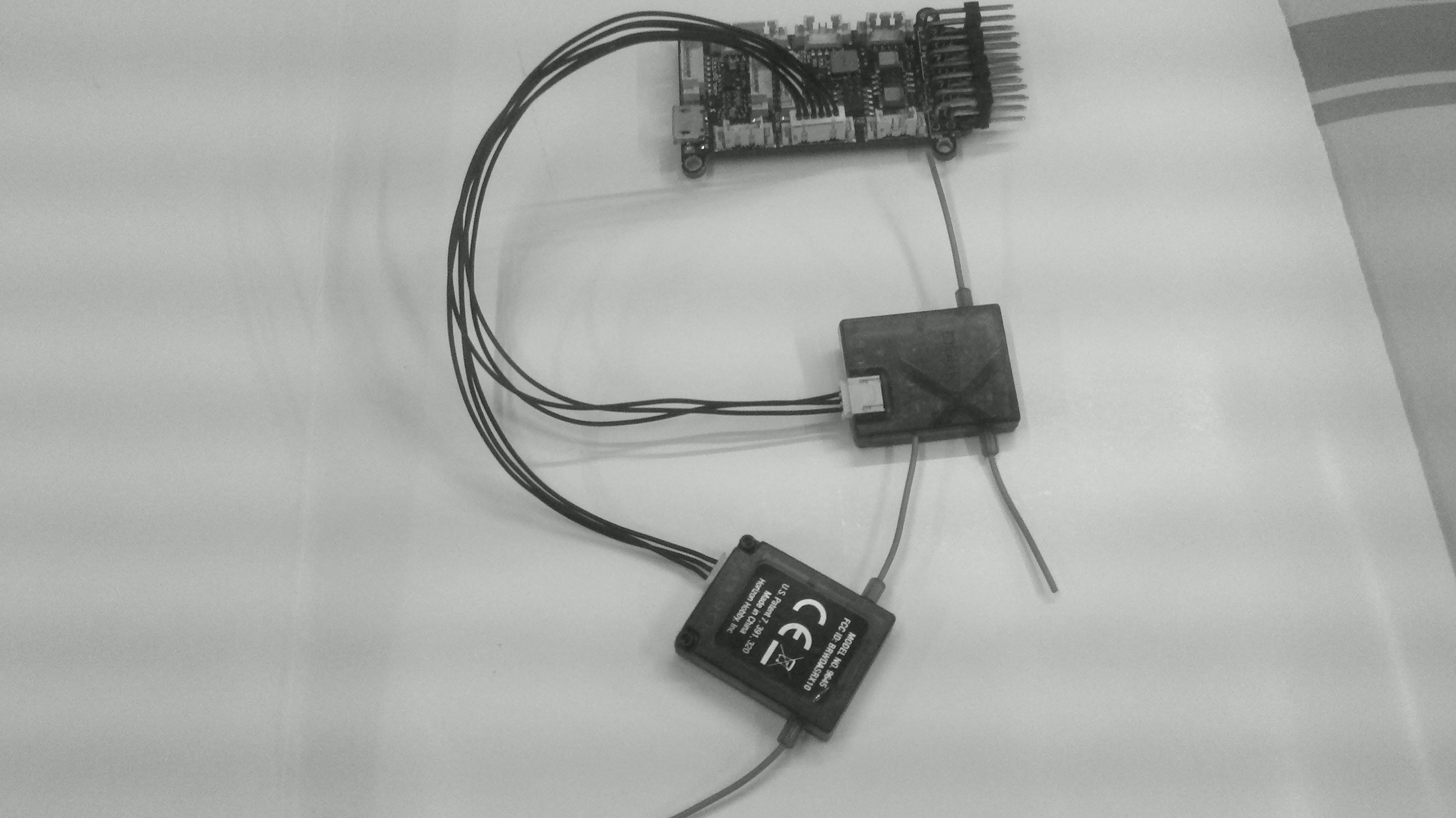

     如果你的控是有卫星接收机控的话,可以如上面的示意图连接Lisa/M,独家实物图(放大有更多细节):
PPZ飞控入门不完全手册 多旋翼,固定翼,舵机,飞控,电调 作者:frozencrn 6188 PPZ飞控入门不完全手册 多旋翼,固定翼,舵机,飞控,电调 作者:frozencrn 6923
      ⑤led相关排列及功能:
Power LED: 上电就亮。。。
LED_1:系统时钟指示: 主芯片工作时1秒闪烁1次
LED_2:姿态解算初始化: 姿态解算初始化完成(陀螺仪偏置初始化)前一直闪烁 ,完成后常亮
LED_3:GPS指示灯
LED_4: 遥控指示灯: 如果遥控连接成功则长亮。
LED_5: 默认没有设置可以自己在库函数里面自行设置。
⑥JP相关设置:
现在我制作的Lisa/M默认JP设置的供电V_IN与电调供电脚相连。GPS接口(UART2)供电为直接连接在V_IN上,默认为电调5V供电。数传接口(UART2)供电为3.3V供电。

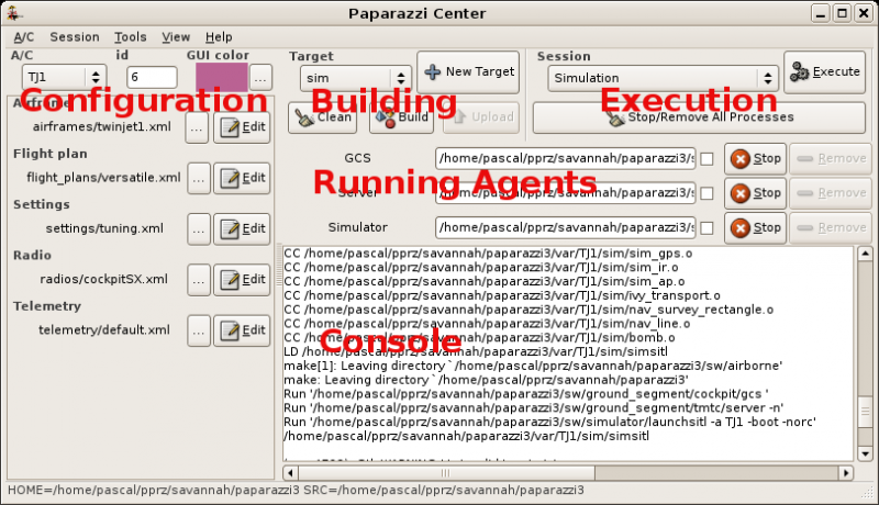

(1)Paparazzi Center简介:
PPZ飞控入门不完全手册 多旋翼,固定翼,舵机,飞控,电调 作者:frozencrn 3588
如上图所示: PPZ飞控入门不完全手册 多旋翼,固定翼,舵机,飞控,电调 作者:frozencrn 1361

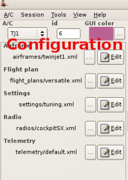

①设置 (Configuration)
左边的部分是conf.xml配置文件的设置页面。一个新的飞行器配置可以通过A/C菜单添加也可以更改已经配置好的配置文件为当前配置。现有的飞行器同样可以通过A/C菜单删除。
这个编辑设置文件的编辑器(就是看文本用的)就是环境变量中设置的编辑器,对于linux来说,默认是gedit。
    备注:多个设置文件可以通过Ctrl键同时选定。
②编译 (Building)
  编译(Build)和刷新(Upload)都在Building面板,修改编译前一般需要Clean一下。目标(Target)可以通过面板上面的添加新目标来添加。编译和刷新被显示为运行的模块(Running Agents),所以如果有需要中断正在编译或者刷新的文件的时候,可以把他们中断(点STOP)。
③运行 (Execution)
  在运行面板中,选项提供了一系列的预设和用户对话(就是一点就弹出相关的运行模块)。例如,在模拟选项中运行,Server,GCS 和模拟器。
   已经启动的程序可以在运行的模块列表中(Running Agents)被停止或者重启(通过Stop/Redo按键)。选项同样可以被编辑,自动复原也可以通过复选框开启(在Stop/Redo 的左边)。现在进程的设置可以被保存为一个用户的对话(就是刚才说的那个),以便在之后重启(Session 菜单)。
④工具(Tools)
工具菜单包含了运行各种功能的重要的应用程序:
·        许多 设置选项GCS地面控制站
·        一个日志记录服务器 (logger and messagedispatcher for GCS)
·        模拟器(built with the simtarget in the control panel)
·        数传连接
·        messages消息窗口。
·        Environment Simulator(Gaia)环境模拟器
·        实时绘图仪
·        日志记录器
·        日志查看器
·        气象站接口
这些不同的模块可以在Tools菜单中被调用。

大家应该对上面提到的 Paparazzi Center 界面的左侧有一定的印象吧,如图: PPZ飞控入门不完全手册 多旋翼,固定翼,舵机,飞控,电调 作者:frozencrn 5532 大家可以看到,在下面的有5个可以编辑的文件口。自上而下分别是:
a.机体配置文件
b.飞行计划配置文件
c.设置配置文件
d.遥控配置文件
e.数传报文配置文件
这几个文件中需要注意的主要是机体配置文件和遥控配置文件这两个。Paparazzi领域有很多高手,高度高大虾已经为我们总结好了固定翼机身配置文件的说明。只是说明是TXT的,我简单的移植到了word上,改了下颜色便于阅读。加了三五句话便于第一次看的童鞋理解。遥控配置文件是由小猪编写,为图片果断直接引用。
下面把高手高度和小猪的说明展示如下:

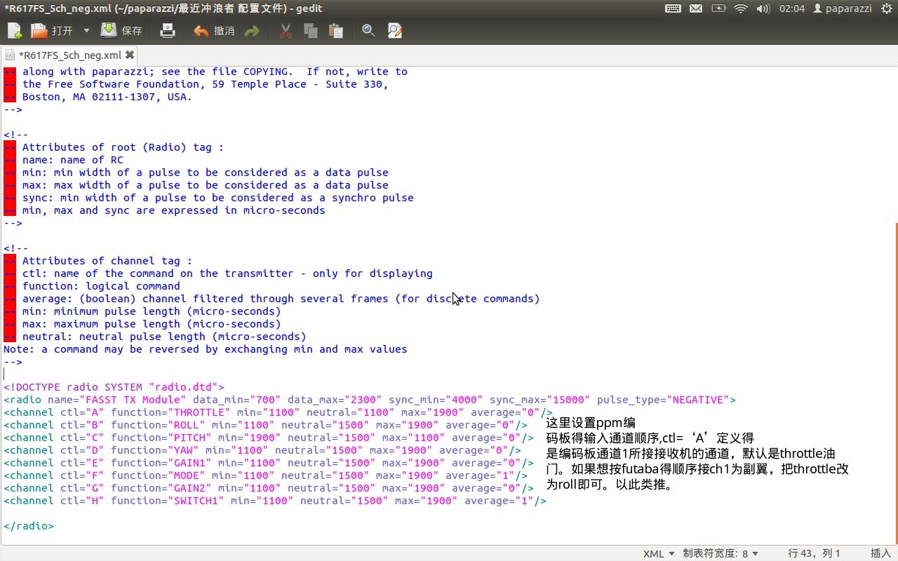

2)遥控配置文件说明:
PPZ飞控入门不完全手册 多旋翼,固定翼,舵机,飞控,电调 作者:frozencrn 2782
PPZ飞控入门不完全手册 多旋翼,固定翼,舵机,飞控,电调 作者:frozencrn 8674
这句 data_min是单个PPM波形脉宽最小时间 ;data_max是单个PPM波形脉宽最大时间;sync_min整个脉冲串的最小长度时间;sync_max整个脉冲串的最大长度 。pulse_type是正向(POSITIVE)或者反向(NEGTIVE)需要根据遥控确定。这个注意使用PPM解码板必须为POSITIVE。
PPZ飞控入门不完全手册 多旋翼,固定翼,舵机,飞控,电调 作者:frozencrn 8871
下面的基本相同:
PPZ飞控入门不完全手册 多旋翼,固定翼,舵机,飞控,电调 作者:frozencrn 7729 为A通道也可以写为“1”就是第一通道。
这个表示输入值对应的功能标示。
PPZ飞控入门不完全手册 多旋翼,固定翼,舵机,飞控,电调 作者:frozencrn 6260 这个是最小、中间、最大值的值。Average这个官网上面有相关的说明,用默认就好。
另外配置数量的问题,PPM解码板默认输出8路通道,即使连接了5通道,也要配置为8个通道另外的通道添加一个不使用的标志。应该是这样的形式:
<channelctl="NoneA"          function="NOTUSEDA"      min="1100" neutral="1500" max="1900"average="0"/>
相关详细设置参考官网wiki:http://paparazzi.enac.fr/wiki/Radio_Control
