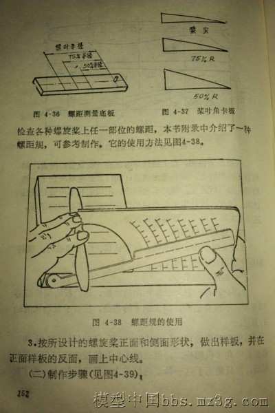

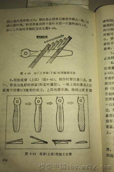

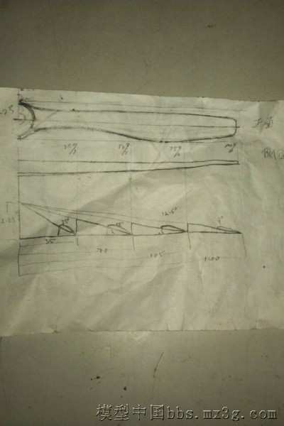

希望对有动手能力的模友有用
手机照的不是很清晰
从新上传顺序颠倒了
