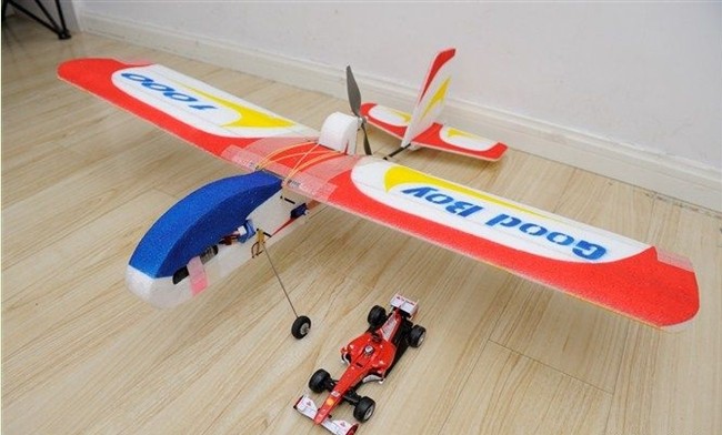

先说一下我的配置:
好小子1000载机,XXD2212 KV930,8寸慢速桨,好盈40A电调,3S 2200狮子
电池。飞机加设备(数码相机,GPS轨迹记录仪,合计200克)起飞重量900克, 全油门推力450克。
华科尔D10控,8通接收机。实测遥控距离不少于1000米。失控保设置成,失控油门保持,三段开关切到返航模式。
起飞前测试:
在这次飞远之前,我先测了爬高,好小子就在我头顶,盘旋上升,飞离视线后又爬了2分钟。然后打返航,关油门,好小子1000足足无动力滑行了8分钟才落地。落地后电压只有3.6了(电池续航不足的征兆,我没重视)。
然后换上刚充满的3S2200电池,起飞后目视范围内关控测试失控保,自动返回工作正常。
飞丢过程:
飞机爬高后,油门打到80%,我三段开关打到定高定向,飞机飞远。
飞出遥控距离后,失控保工作,飞机返航,飞不了多久又进入遥控范围,这时我的
遥控器还在中间位置,U1会进入定高模式,当时我以为它依旧在定高定向模式,能安航线返回来(U1三段开关从平衡模式切到中间是定高定向,从返航模式切到中间是定高),其实这时飞机在定高模式不可能完全直线飞行,会渐渐飘离返航航线,距离变远后,又失控保工作,开始返航,如此反复消耗电力。我在第8分钟时把遥控打到返航模式,估计这时已经晚了,不够电飞回来。
这次损失估计在1500元左右,很惨痛!
