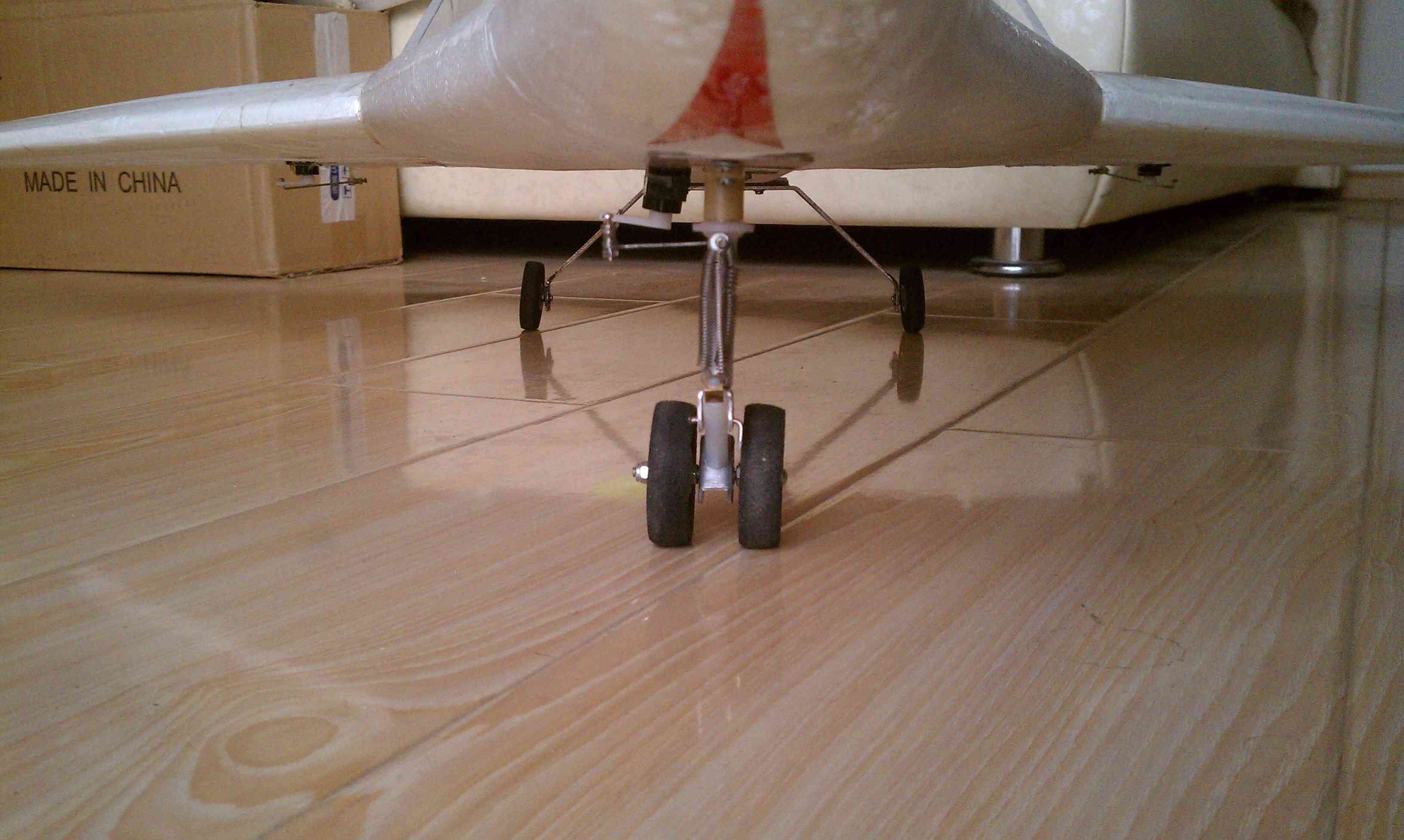

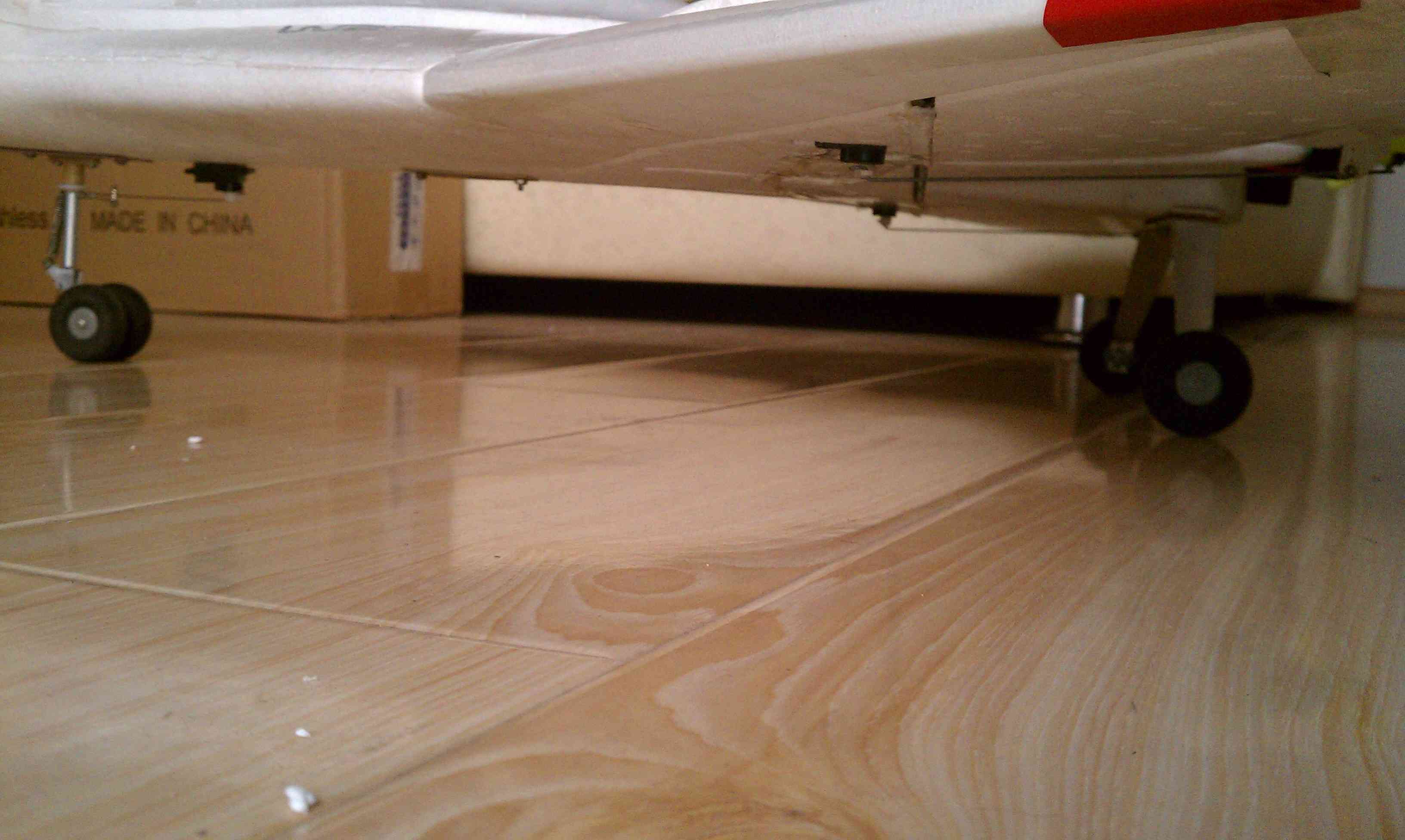

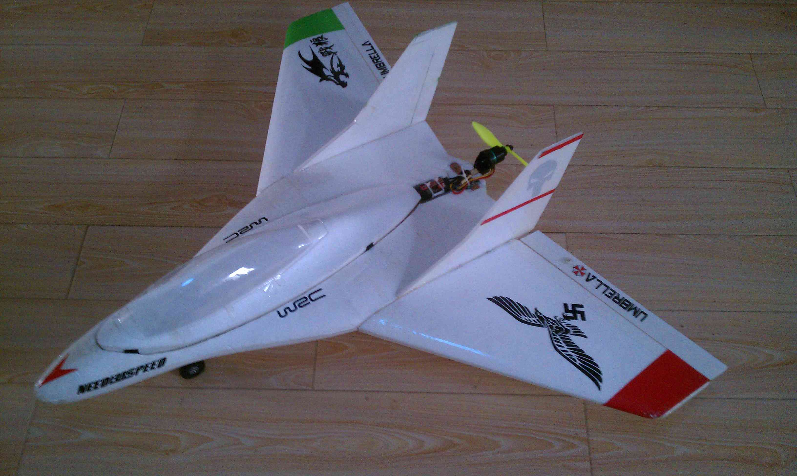

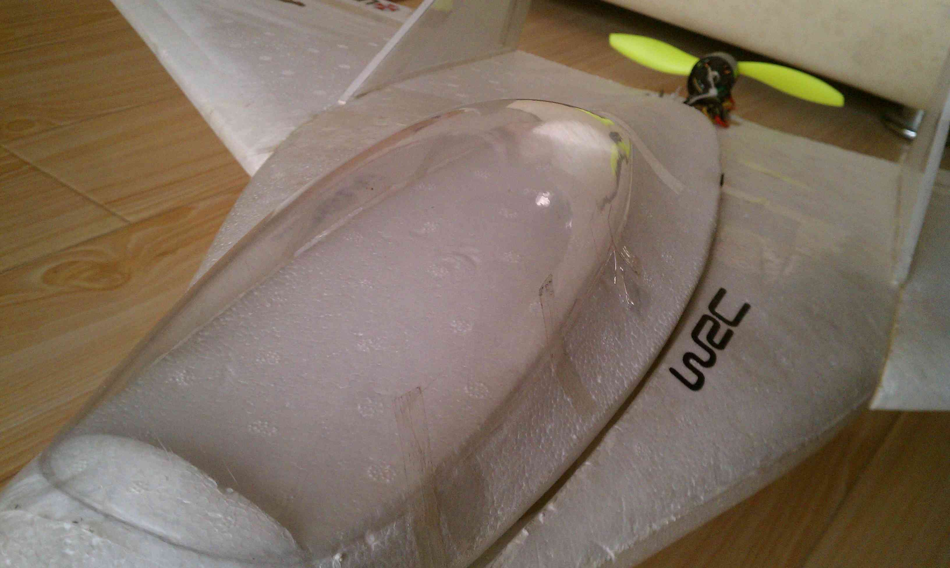

当时买了瑞翔1.66飞翼和翔龙飞翼,老板非常不错,又送了我一个翔龙飞翼,第一架飞了有上百个架次,最后在一次超低空倒飞时已是脑子范晕拉了个杆直接把机头炸掉,随后就退役了,虽然炸机了,但是只是机头坏了,然后机身就送给朋友了,而后又把另一架装了起来。说说这架飞机,真的很好飞,只要飞机装好,重心找对,相当好飞。我比较喜欢有起落架的飞机,喜欢那种滑跑起降的感觉,因此这架飞机我也装了起落架,前起落架是自制的,后起落架是网上买的成品(由于原装的轮子太大,换了个小的)
说说我的配置
电机:蛇牌电机2213 KV1400(去年以久换新活动得的)
电调:好盈 天行者40A 无刷电调
遥控接收:D10遥控  RX601接收机
舵机:鹰之舞9G
下面是细节图
整机
翔龙飞翼的安装细节,给模友一个参考 舵机,电调,电机,接收机,炸机 作者:myself1820 2133

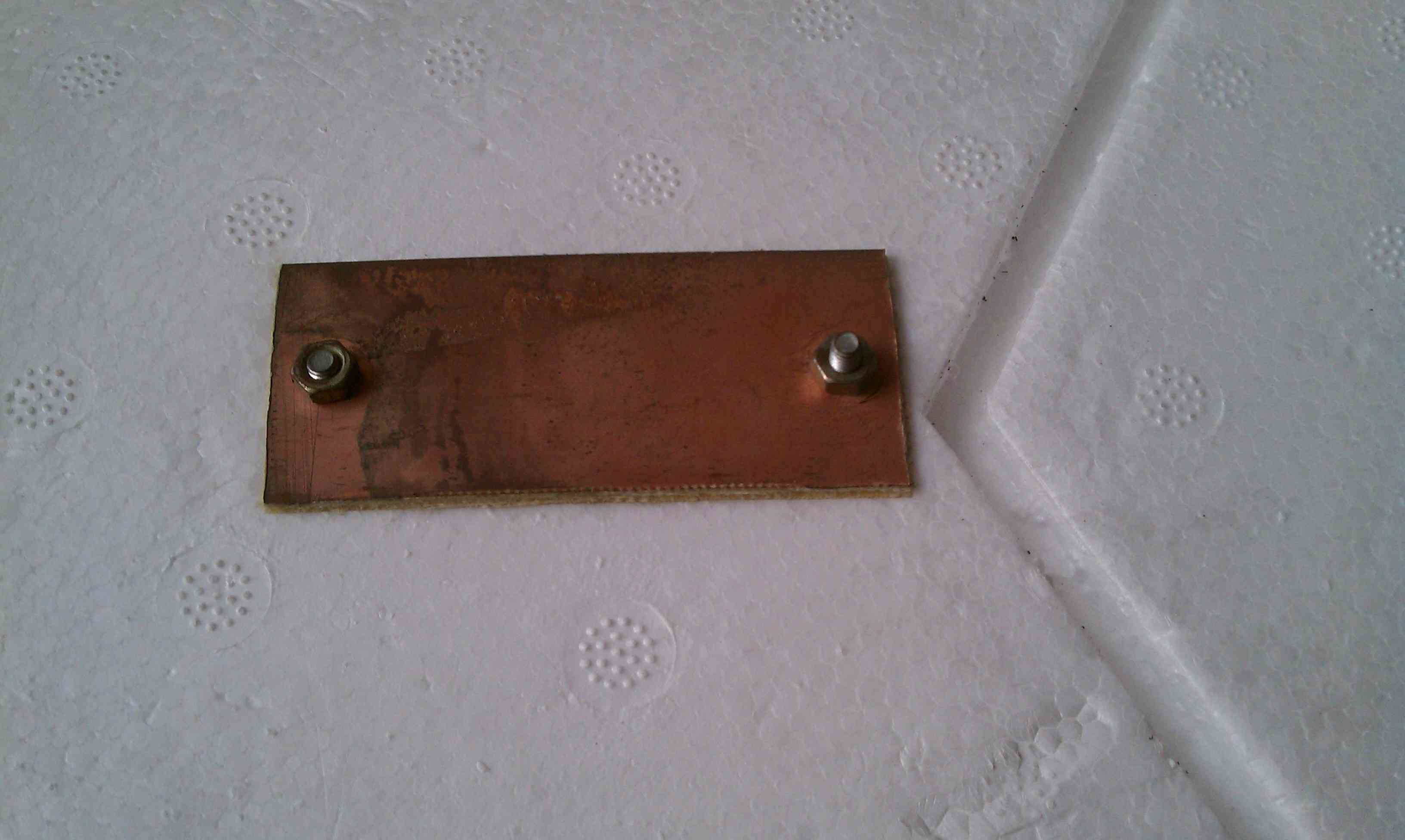

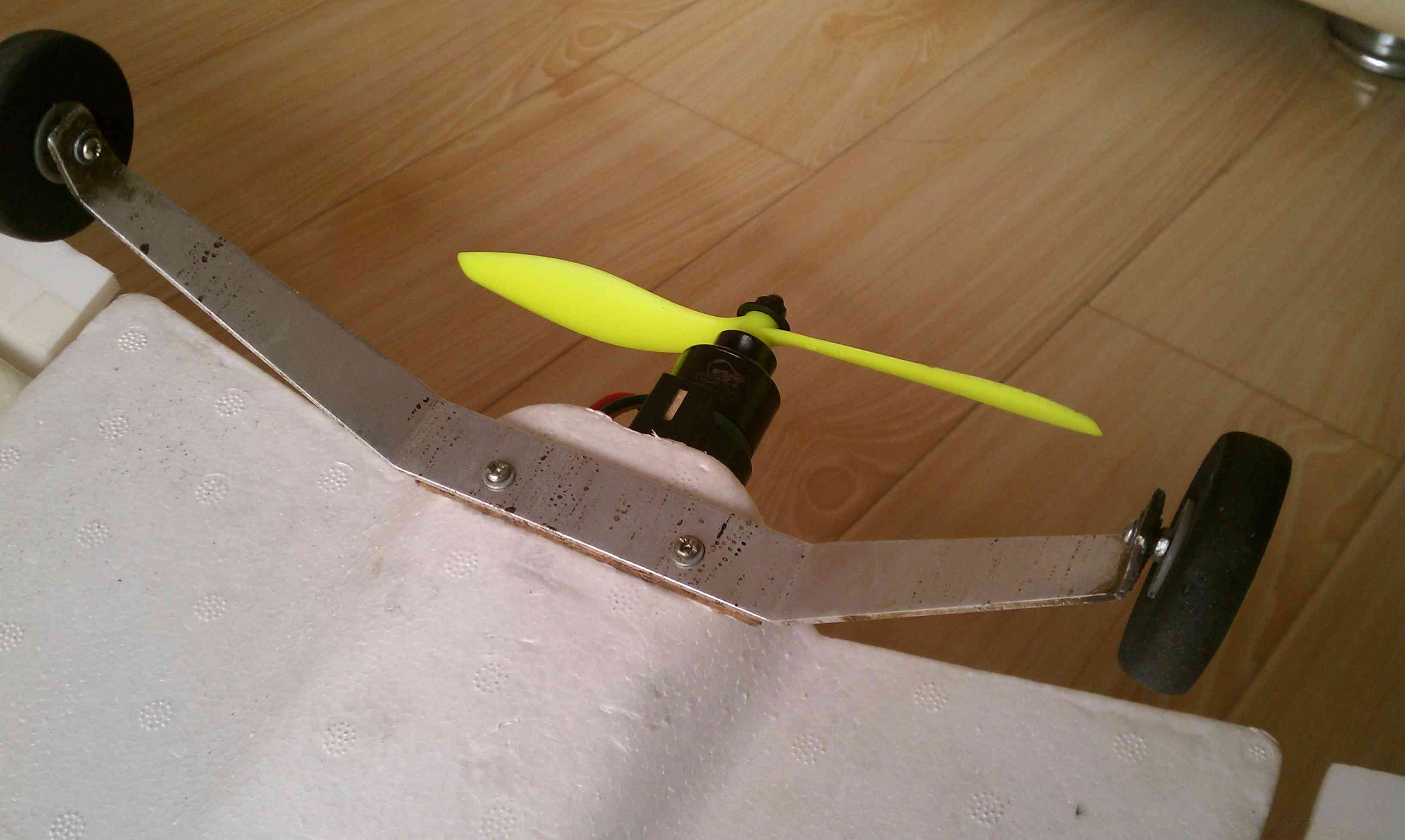

后起落架螺丝固定板
翔龙飞翼的安装细节,给模友一个参考 舵机,电调,电机,接收机,炸机 作者:myself1820 4592

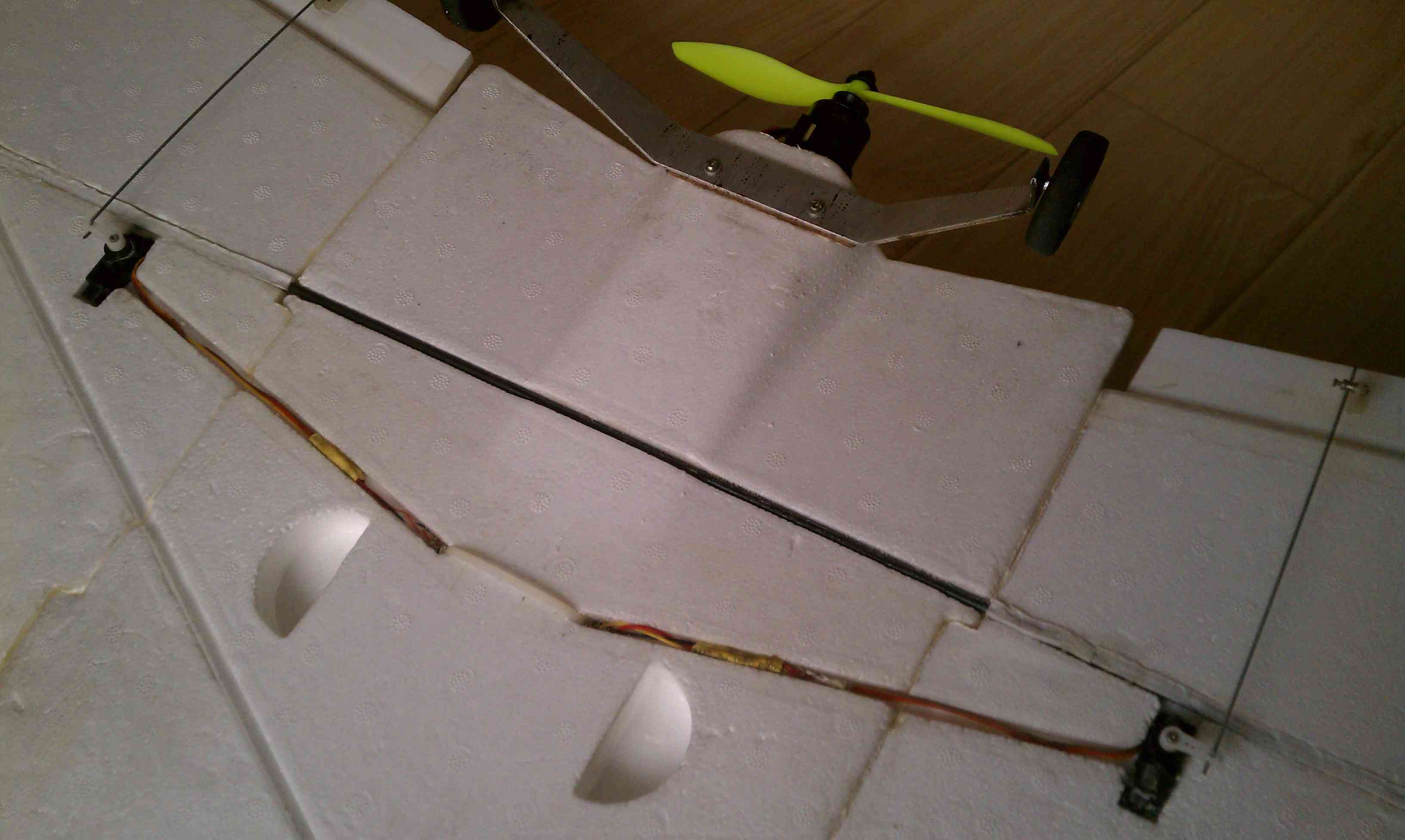

副翼舵面
翔龙飞翼的安装细节,给模友一个参考 舵机,电调,电机,接收机,炸机 作者:myself1820 8507

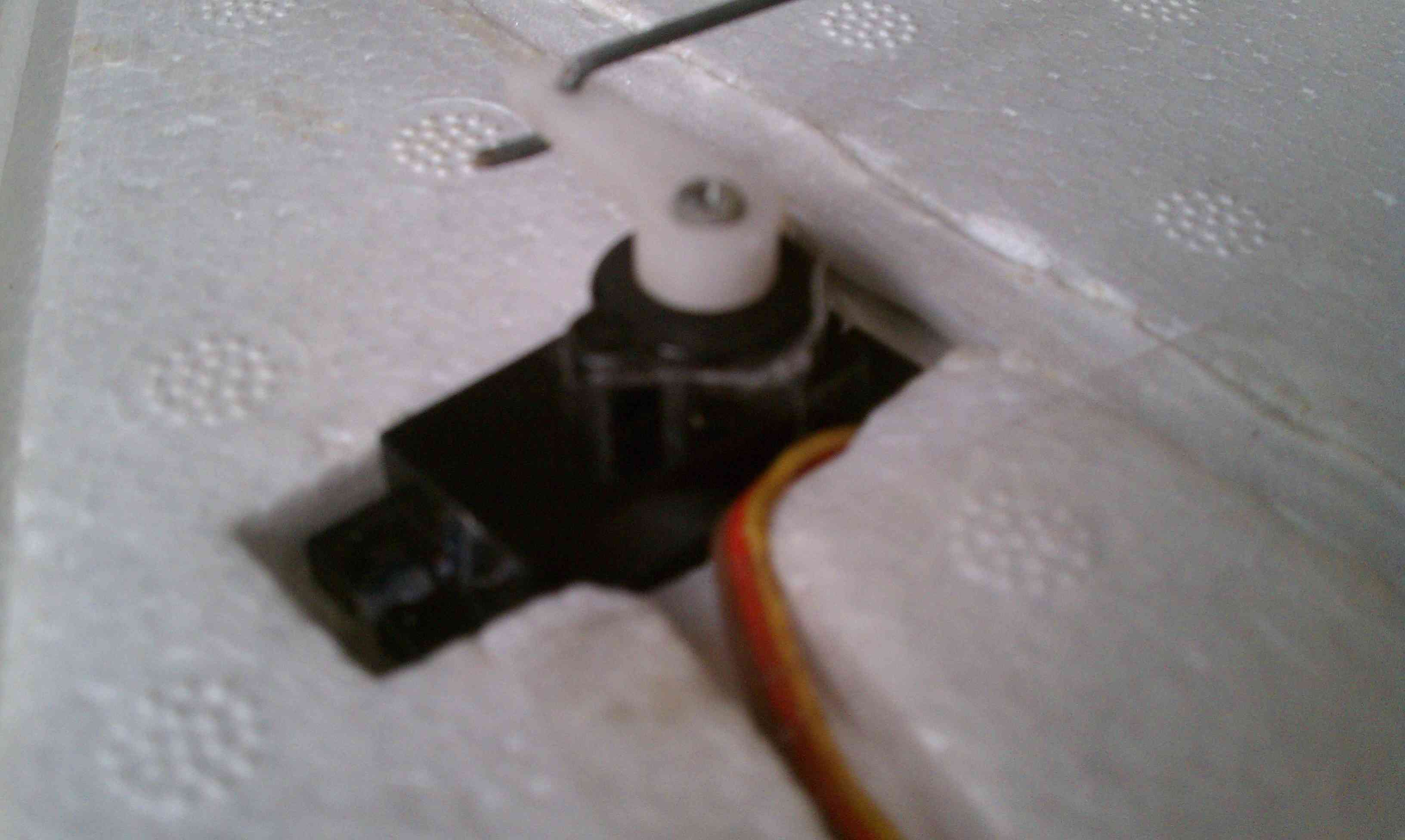

舵角固定,防滑脱
翔龙飞翼的安装细节,给模友一个参考 舵机,电调,电机,接收机,炸机 作者:myself1820 1925

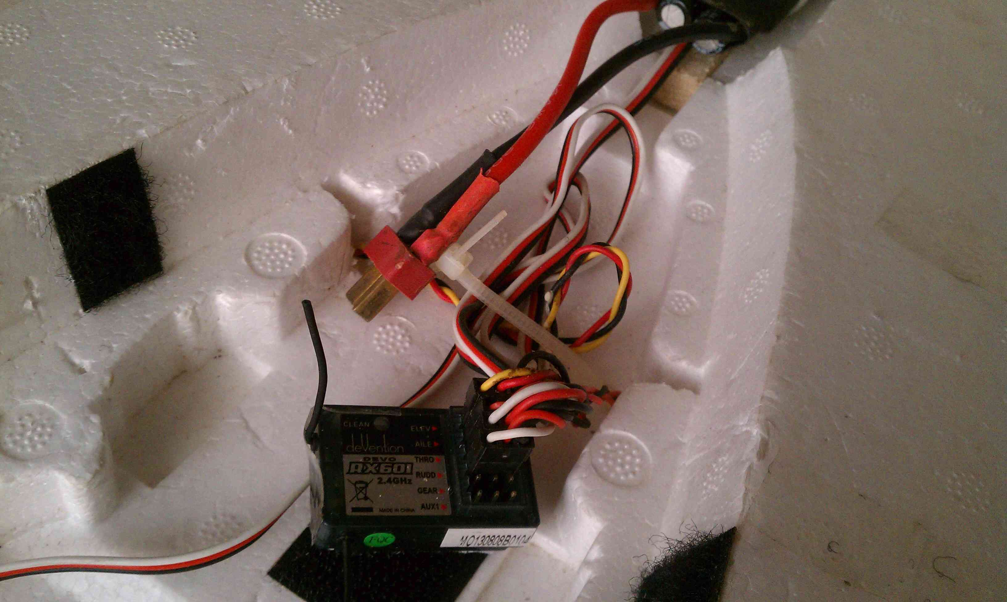

接收机魔术贴粘在舱内
翔龙飞翼的安装细节,给模友一个参考 舵机,电调,电机,接收机,炸机 作者:myself1820 7841

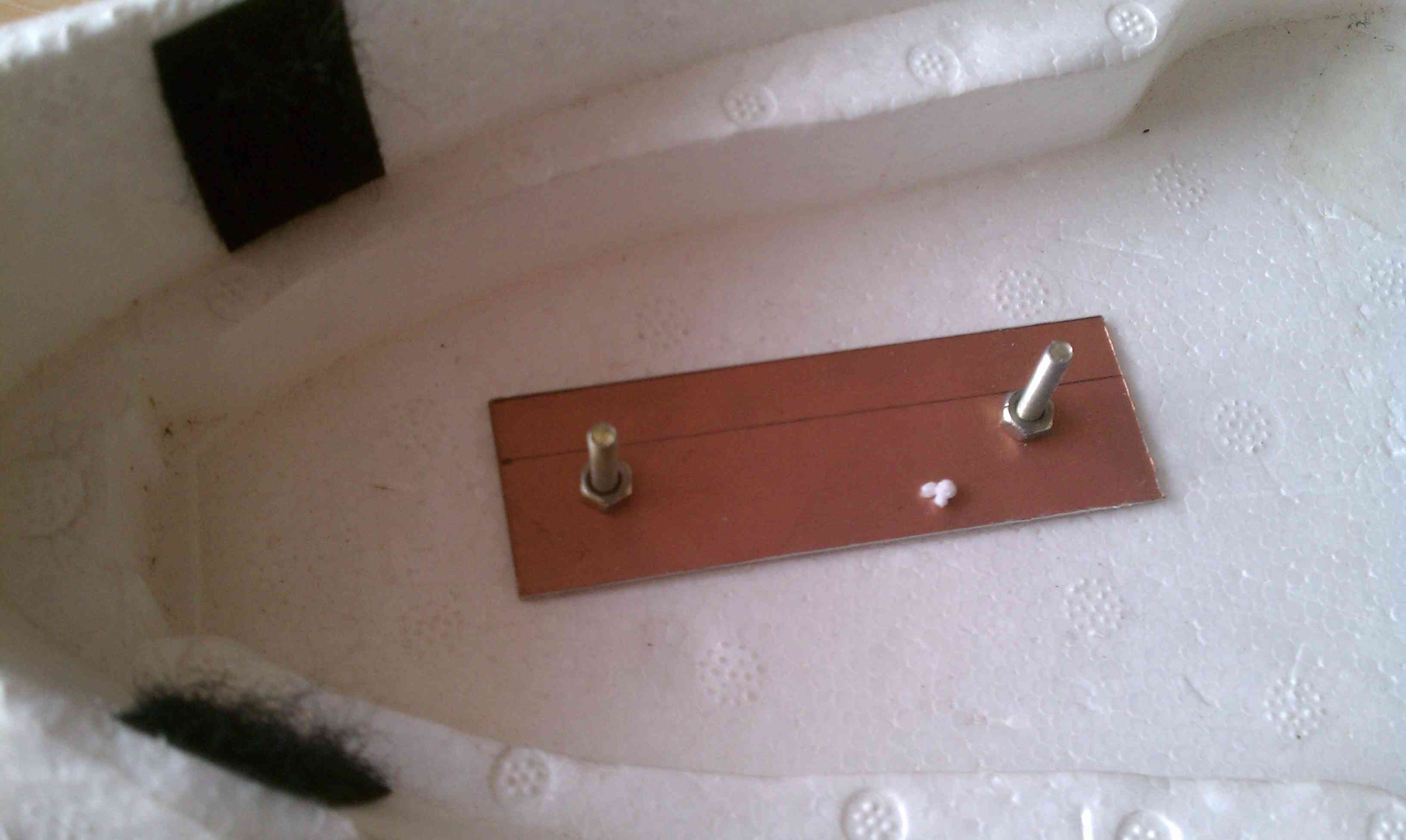

电池捆绑扎带,一根螺钉穿透机身拉住扎带,防止电池掉落
翔龙飞翼的安装细节,给模友一个参考 舵机,电调,电机,接收机,炸机 作者:myself1820 5503
起落架固定板
翔龙飞翼的安装细节,给模友一个参考 舵机,电调,电机,接收机,炸机 作者:myself1820 4816
副翼舵机安装
翔龙飞翼的安装细节,给模友一个参考 舵机,电调,电机,接收机,炸机 作者:myself1820 82

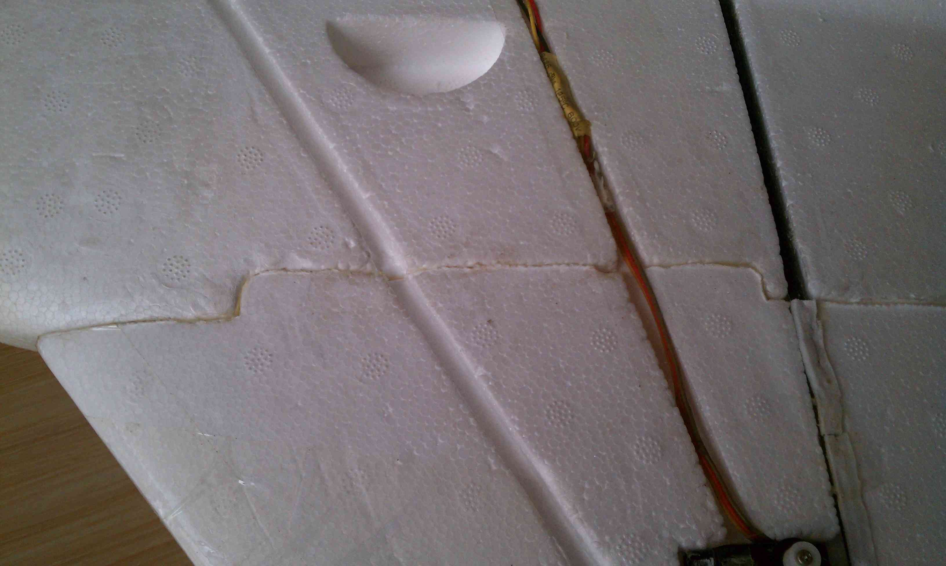

舵机走线
翔龙飞翼的安装细节,给模友一个参考 舵机,电调,电机,接收机,炸机 作者:myself1820 4000
后起落架螺丝固定
翔龙飞翼的安装细节,给模友一个参考 舵机,电调,电机,接收机,炸机 作者:myself1820 9901

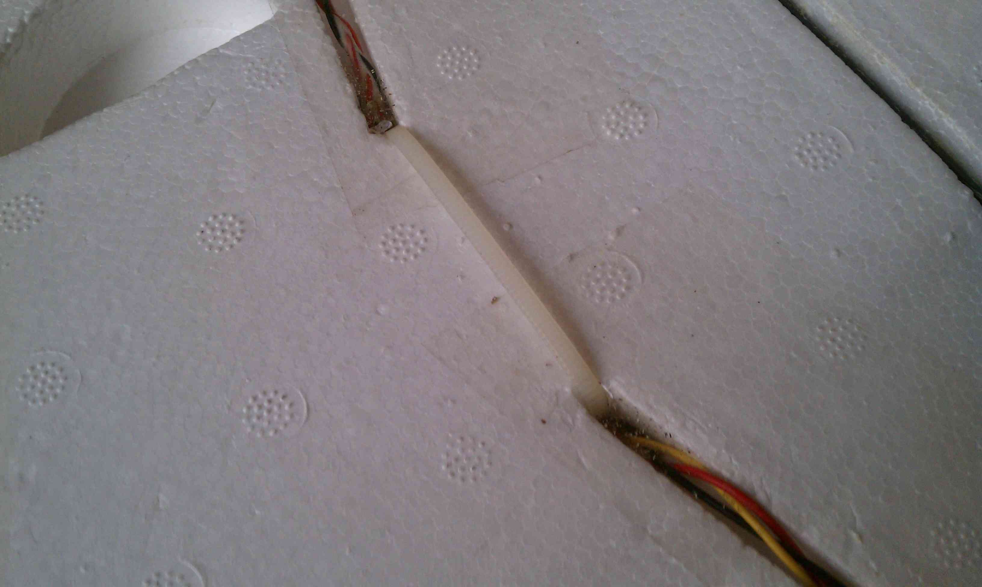

扎带穿过机身捆绑舱内的走线
翔龙飞翼的安装细节,给模友一个参考 舵机,电调,电机,接收机,炸机 作者:myself1820 9343
电池固定板
翔龙飞翼的安装细节,给模友一个参考 舵机,电调,电机,接收机,炸机 作者:myself1820 7466

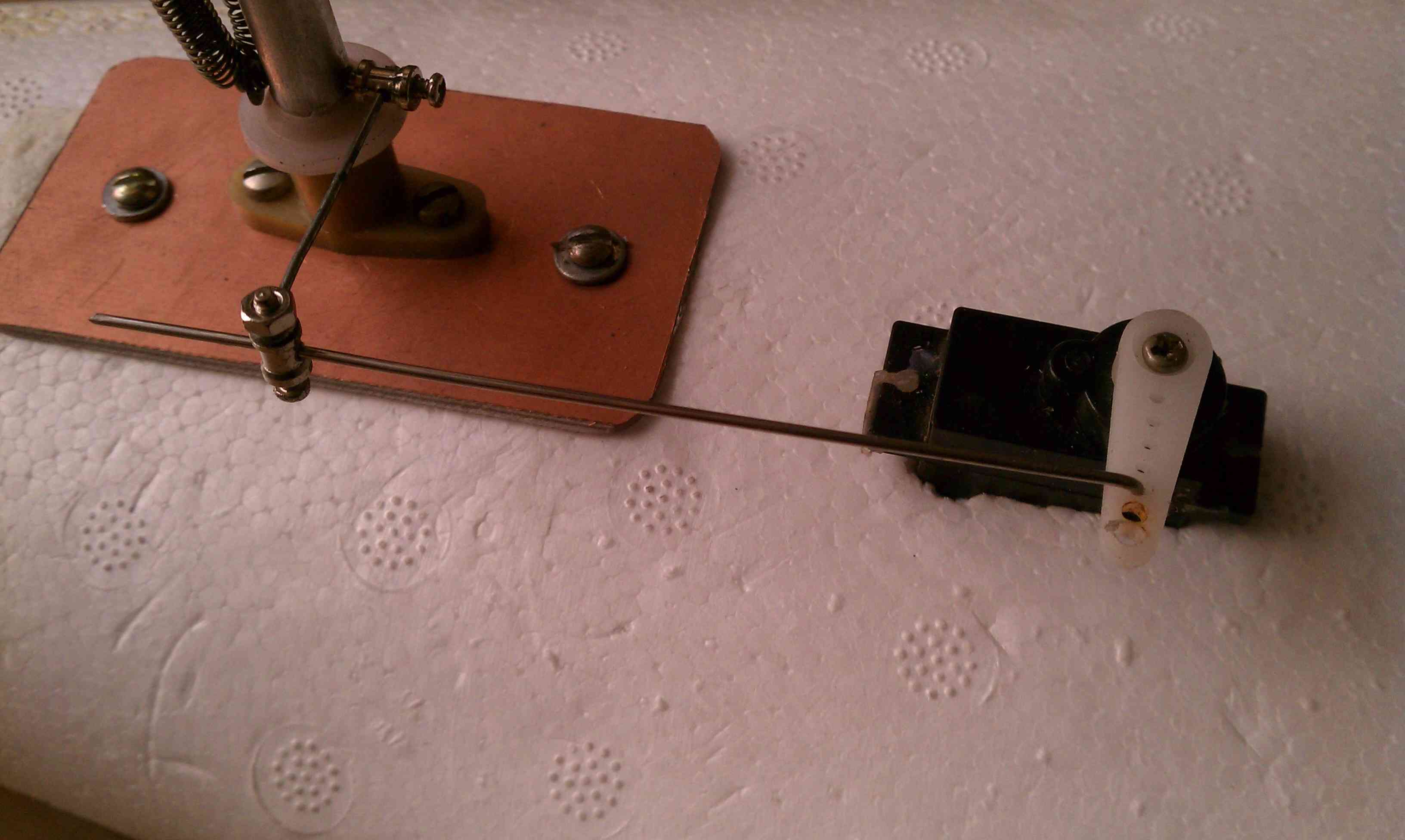

前轮转向舵机
翔龙飞翼的安装细节,给模友一个参考 舵机,电调,电机,接收机,炸机 作者:myself1820 7685
转向前轮
翔龙飞翼的安装细节,给模友一个参考 舵机,电调,电机,接收机,炸机 作者:myself1820 9385

仓盖,透明罩子用胶带粘住,建议胶带上抹点泡沫胶
翔龙飞翼的安装细节,给模友一个参考 舵机,电调,电机,接收机,炸机 作者:myself1820 3166
起落架
翔龙飞翼的安装细节,给模友一个参考 舵机,电调,电机,接收机,炸机 作者:myself1820 4449
后起落架
翔龙飞翼的安装细节,给模友一个参考 舵机,电调,电机,接收机,炸机 作者:myself1820 2382

发表于 2015-3-26 13:40:51 | 显示全部楼层
试飞了吗?感觉起落架太靠后了,不好起飞
