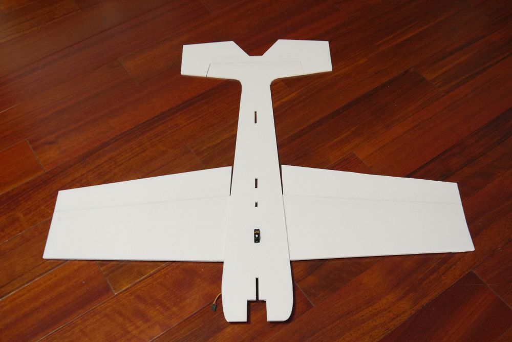

切出来的零件,主体部分总共才3片,跟以前做的飞机比起来实在是太简单了。这也是板机的一大优点啊。

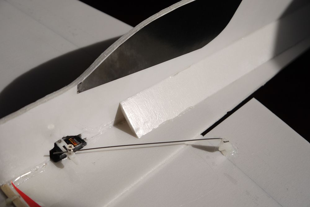

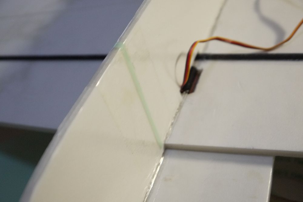

先切出舵面上的斜面来,如果做过FT系列的飞机的话这应该是非常简单的。

接下来组装机身,先把机翼和机身水平的部分粘在一起。顺便说一下因为我没有泡沫胶,所以整个制作都是用热熔胶粘接的。
粘机翼之前别忘了先把副翼舵机装上。

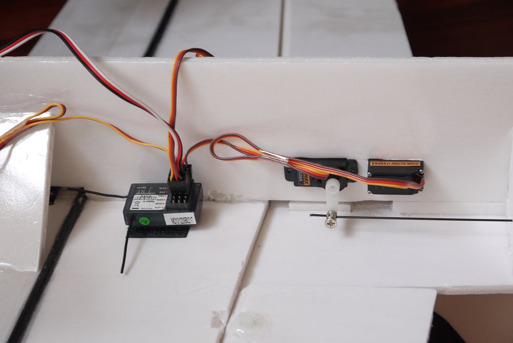

以前我喜欢把装舵机的地方用木片,铁皮各种加固。后来我发现这里是最不容易坏的部分……
所以现在只是开个孔,放进舵机就好了,连热熔胶都不用涂就很坚固了。
用KT板制作一架Extra330 电池,舵机,电调,电机,图纸 作者:pig_boss 4701
装上加固板,因为要支撑连杆所以多放几个,调整好间隔。

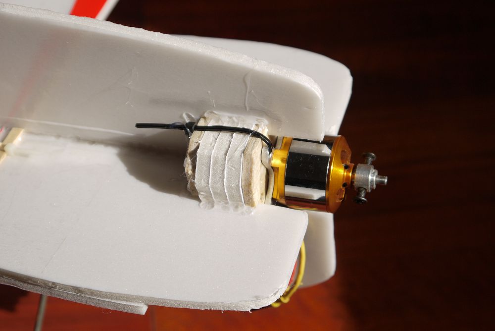

然后是机头的电机座部分,找来两片轻木板做出电机座。中间垫上KT板方便粘接。电机就用扎带来固定了,简单结实。
用KT板制作一架Extra330 电池,舵机,电调,电机,图纸 作者:pig_boss 8629
用热熔胶把电机座粘到机身上,白色的扎带太粗换成了黑色细扎带。

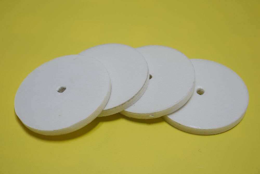

轮子也用KT板制作,夹在电机上打磨成完美的圆形。

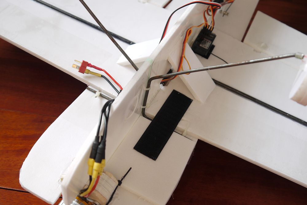

起落架用扎带固定在机身上,背面有木条防止把KT板勒坏。
用KT板制作一架Extra330 电池,舵机,电调,电机,图纸 作者:pig_boss 9565
黑色的一条是固定电池的魔术贴。

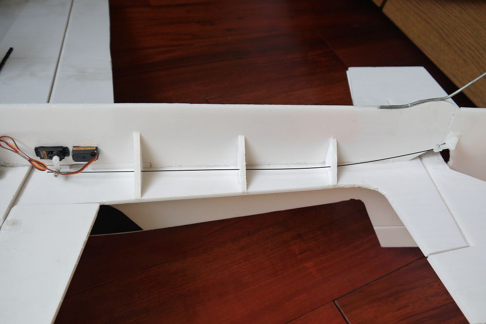

做的差不多了以后发现机身强度很差,尾部可以扭转很大的角度,所以在上面又用KT板做了支撑,强度好了很多。
用KT板制作一架Extra330 电池,舵机,电调,电机,图纸 作者:pig_boss 9976
用KT板制作一架Extra330 电池,舵机,电调,电机,图纸 作者:pig_boss 7431
连杆用的是1mm的碳杆,经过支撑以后可以保持平直,舵面的操控很灵敏。
用KT板制作一架Extra330 电池,舵机,电调,电机,图纸 作者:pig_boss 2913
舵机线很长,但是考虑到以后可能会把舵机拆下来用到其他地方,所以没把线截短。只是稍微用胶带扎了一下。

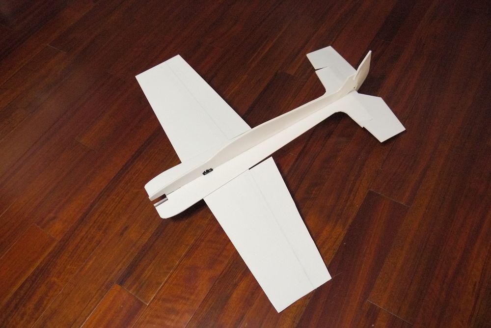

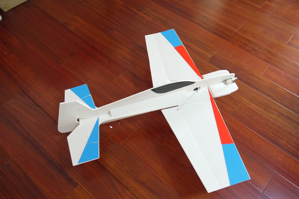

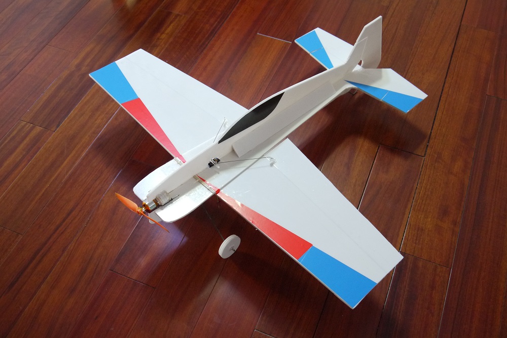

做好以后的样子。稍微拿彩色贴纸装饰了一下,主要是为了在空中能辨认姿态,进一步美化以后再做吧。
用KT板制作一架Extra330 电池,舵机,电调,电机,图纸 作者:pig_boss 1527
最后说一下配置
电机:XXD2212 KV1400
桨:XXD8060
电调:好盈天行者20A
电池:格氏1000mah 3S
遥控\接收:华科尔Devo10\RX601
带电池总重量:400g
上午去试飞了一下,在2级风中飞行非常平稳,但是电机动力太大了,三分之二油门就能垂直爬升。打算以后换2208电机试试。
而且飞机重量有点大导致飞行速度很快,需要仔细适应一下。舵面反应很灵敏,建议试飞的时候把舵量调到50%就够了,以后熟练了再加大。

大多数浏览器都可以用"CTRL"+"+"和"CTRL"+"-"来放大缩小页面的
轮子先用刀切出大概外形,然后夹在电机前面
用KT板制作一架Extra330 电池,舵机,电调,电机,图纸 作者:pig_boss 7174
推油门,再放到砂纸上打磨。这样可以做出来非常圆的轮子
