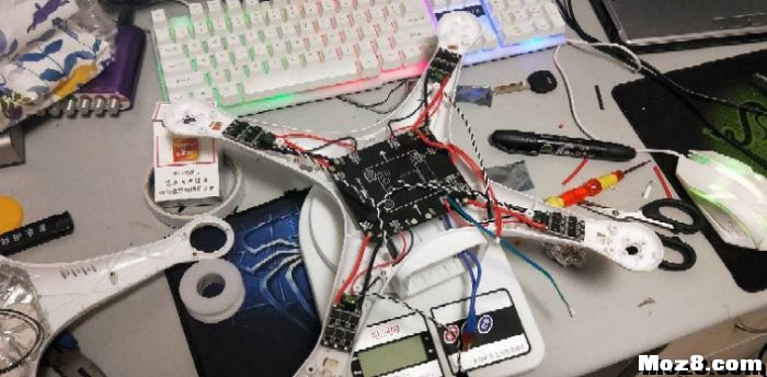

转自朋友的山精组装
发表于 2018-6-20 16:40:21 | 显示全部楼层 |阅读模式
凌乱的电脑桌.
配置
电机拆机2312
浆自紧9450
电池3.8v4s4480自组电池  电芯还没到货
电调30安
飞控apm2.8
暂时先这么多其余的快递还没到

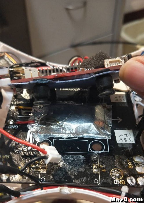

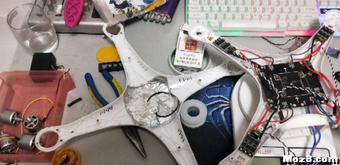

转自朋友的山精组装 电池,飞控,电调,电机,APM 作者:fpvfpv 5233

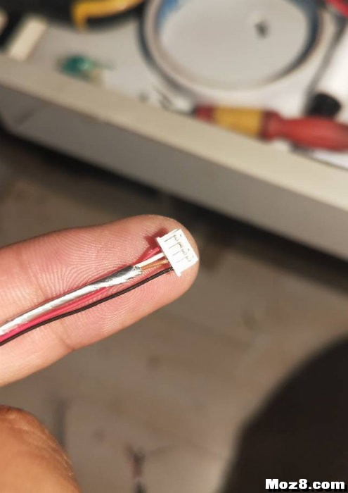

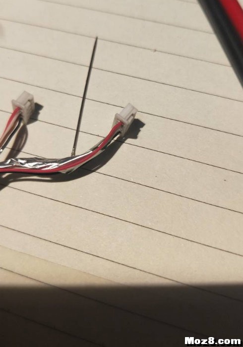

gps做了锡纸屏蔽
转自朋友的山精组装 电池,飞控,电调,电机,APM 作者:fpvfpv 415
gps做了锡纸屏蔽

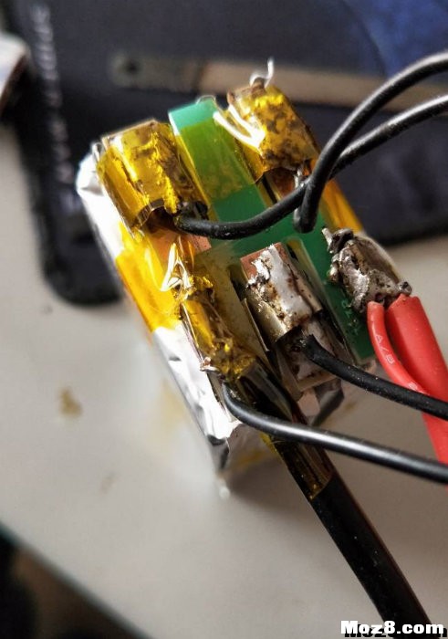

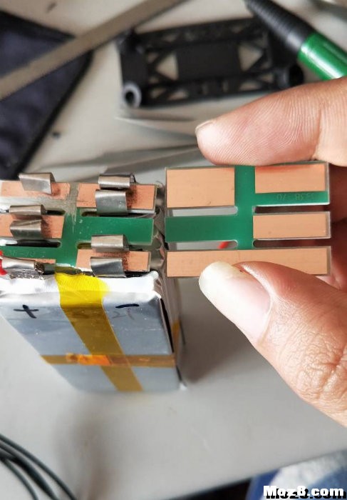

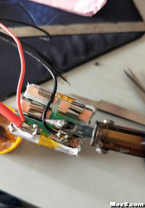

电池到了 准备焊接 卖家把串联板发错了 只好锯掉一块
转自朋友的山精组装 电池,飞控,电调,电机,APM 作者:fpvfpv 116
转自朋友的山精组装 电池,飞控,电调,电机,APM 作者:fpvfpv 3705
转自朋友的山精组装 电池,飞控,电调,电机,APM 作者:fpvfpv 217
号称40w 我看4w都没有
转自朋友的山精组装 电池,飞控,电调,电机,APM 作者:fpvfpv 6754
急中生智  双烙铁伺候    不要问一手一把烙铁怎么填的焊锡
转自朋友的山精组装 电池,飞控,电调,电机,APM 作者:fpvfpv 7619

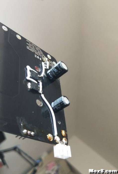

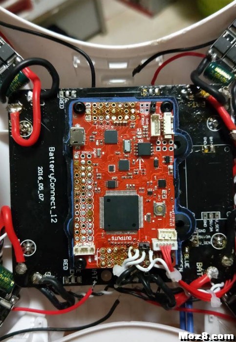

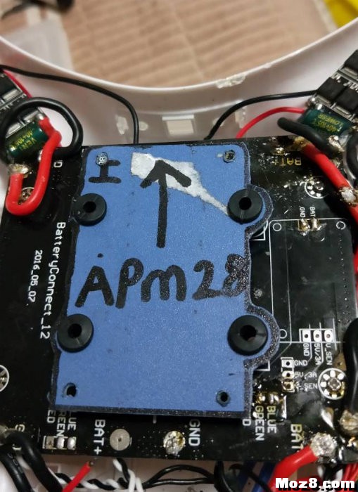

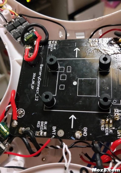

内部空间太局限了 想要+减震上盖就装不上 干脆 减震球直接固定在电源板,拆掉所有插针 电调 接收什么的 ...

组好的电池 刚刚才想到我的电池是3.8v高压的 然而我只有b6 听说可以刷2..0固件 ...

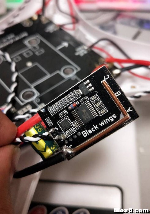

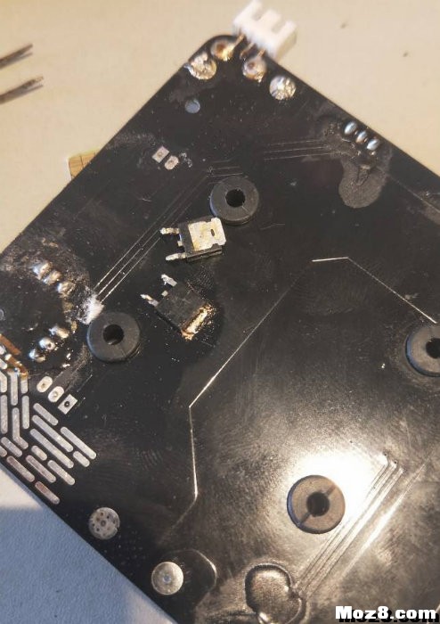

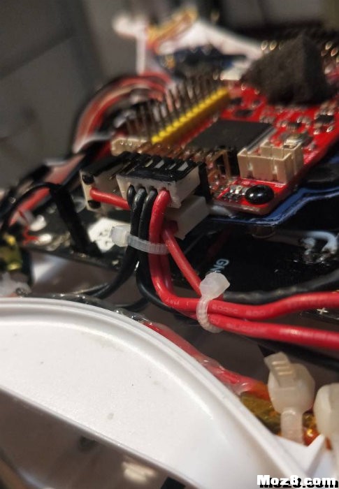

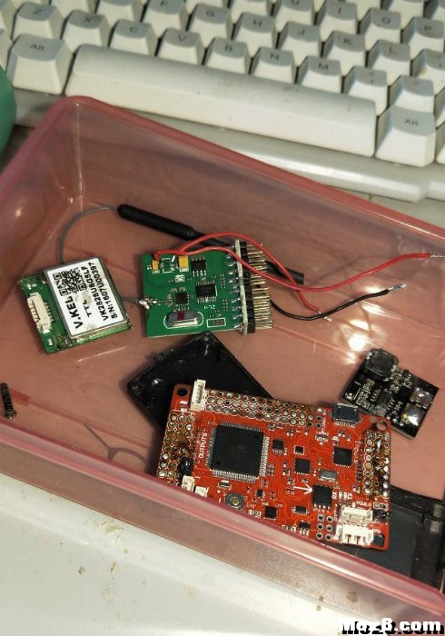

上电后,青烟 烧掉了。晕。
转自朋友的山精组装 电池,飞控,电调,电机,APM 作者:fpvfpv 2869

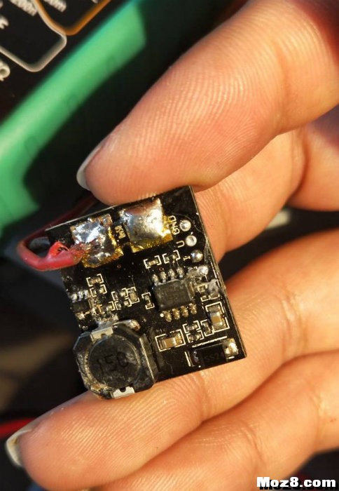

电流计供电 不知怎么一股青烟 拔下电池 万用表测得电流计5v电压15.7v 损失飞控 接收 gps 罗盘 ...
转自朋友的山精组装 电池,飞控,电调,电机,APM 作者:fpvfpv 8358
转自朋友的山精组装 电池,飞控,电调,电机,APM 作者:fpvfpv 9409
ic 1584 太不靠谱了 因为贪便宜15元 损失了300多银子
转自朋友的山精组装 电池,飞控,电调,电机,APM 作者:fpvfpv 2699

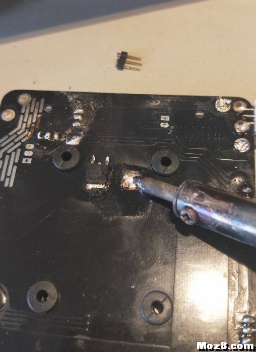

受群友启发 把原先玩固定翼剩下的电调的7805拆掉
