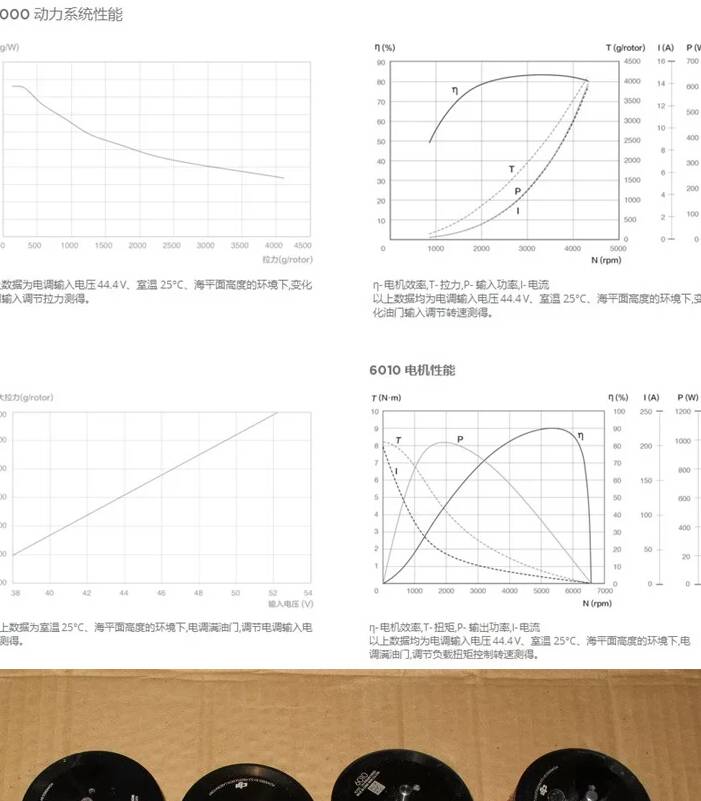

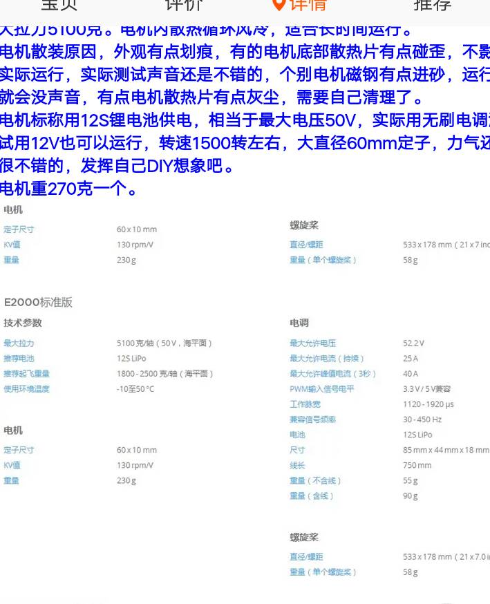

6010电能机130KV      原装桨21寸。能不能帮我算一下?我现在想用6s40A的电调拉力多大

最好是看官方的电机参数,一般都有多少电压下什么桨的拉力

这个没有。
