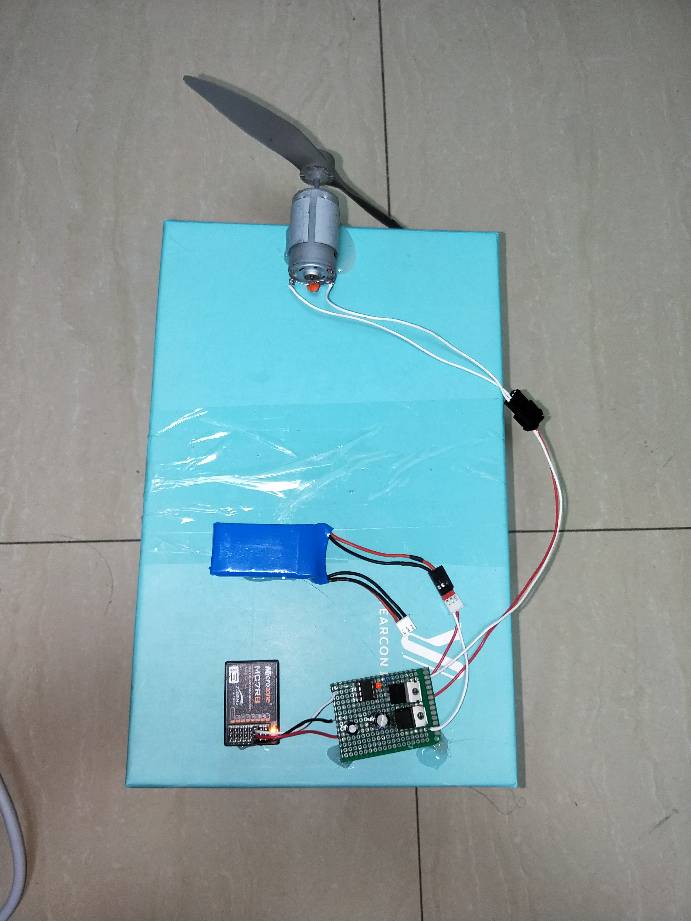

看了萝莉大神的有刷电调帖子,刚好手上又有一个闲置的有刷电机,那就动手吧。

我还以为这个鞋盒子起飞了呢我的萝莉单向有刷电调 电调,电机 作者:秃鹫的天堂 8490

我还以为这个鞋盒子起飞了呢
只是欠缺一个固定的,所有你懂的,家里有什么那就用什么吧
 楼主| 发表于 2018-7-1 12:48:34 | 显示全部楼层
现在电调是做好了,但是发热很厉害?
发表于 2018-7-1 13:25:51 | 显示全部楼层
电线换粗一点的,再并联一个mos管,再加上散热片
 楼主| 发表于 2018-7-1 13:52:36 | 显示全部楼层
leigongdianmu 发表于 2018-7-1 13:25 我的萝莉单向有刷电调 电调,电机 作者:bryan618 2562
好的    等会试一下
