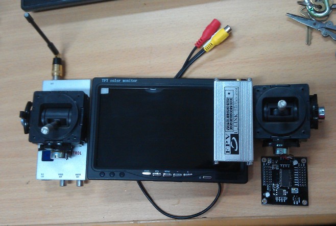

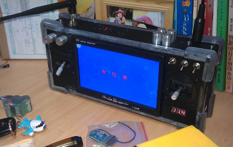

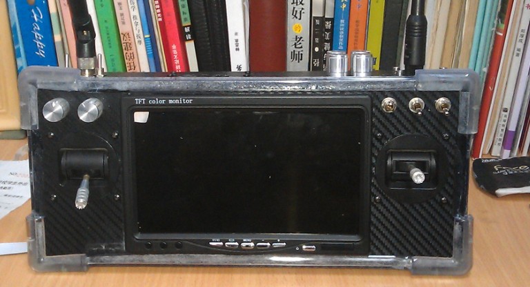

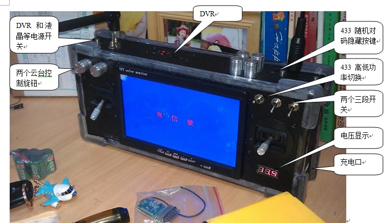

三年前的一次失误,我的H飞控带着原装的DSX9的接收和所有的设备飞丢了,找了很久很久,还是提空回家,损失了三千多。。。后来转转四轴,从最差的2212开始转载8架四轴,到最后的4112配铂金,突然发现,反而不敢大胆的玩了,失去了很多的乐趣,曾经的2212配个杂牌的电调,穿梭在各种复杂的丛林中的感觉再也不敢飞了,,突然又留恋起XXD的配置了,,,
突然发现433可以直接用舵机信号控制的,这样一来,不是可以用舵机控制器直接控制433了吗,433经过实践的考验,性能还是比较可靠的,而且距离远,价格便宜,我以前的一个接受就要1200元,飞丢了实在心痛,,
想到了,就赶紧做一个,

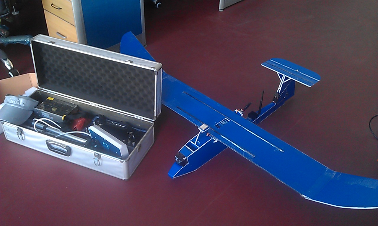

同时又做了个低成本的载机,,载机是用U2的,800毫瓦[color=#000 !important]图传,索尼700线单板摄像头,载机上的设备,一共就1000左右,,然后配上自己做的165翼展的无副翼载机,全程不开自稳,都可以自动平衡,低速到完全没动力时候,垂直下降,都不会翻,这次可以大胆的远航了

 楼主| 发表于 2014-1-28 22:08:38 | 显示全部楼层
smxzjs 发表于 2014-1-28 21:45 教你用433直接做遥控器,不用遥控器改装,再也不用买遥控 舵机,图传,飞控,电调,遥控器 作者:蓝魔之夜 9844
沙发 看不明白 有简单的教程吗
其实很简单,你搜索一下8路舵机控制器,里面有介绍怎么控制舵机的,,舵机控制器的8路,每一路,有输入端和输出端,输入端直接连接电位器,输出端直接连接433就可以了,,

发表于 2014-1-28 22:28:39 | 显示全部楼层
切糕和图传不干扰?
发表于 2014-1-28 22:29:19 | 显示全部楼层

 楼主| 发表于 2014-1-29 14:30:58 来自手机 | 显示全部楼层
emptjf 发表于 2014-1-28 22:28
切糕和图传不干扰?
绝对不会干扰,跟你说个小窍门,其实干扰不干扰,对设备的好坏有很大关系,差的图传发射和接收的杂波很多,甚至有很多别的波段的跳动乱信号出来,这样就导致了干扰别的设备,接收也一样,不够精确,或抗干扰电路没有,导致别的波段的信号也进去了,,,,我的方法很简单,买个可靠点的接收,哈哈,我用的是真品的百-特图传,效果还是啊错的,价格也便宜,不过有很多假冒的,小心购买
