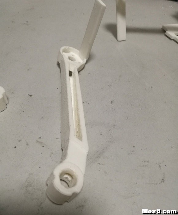

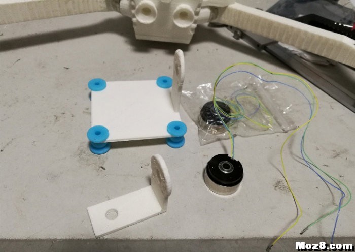

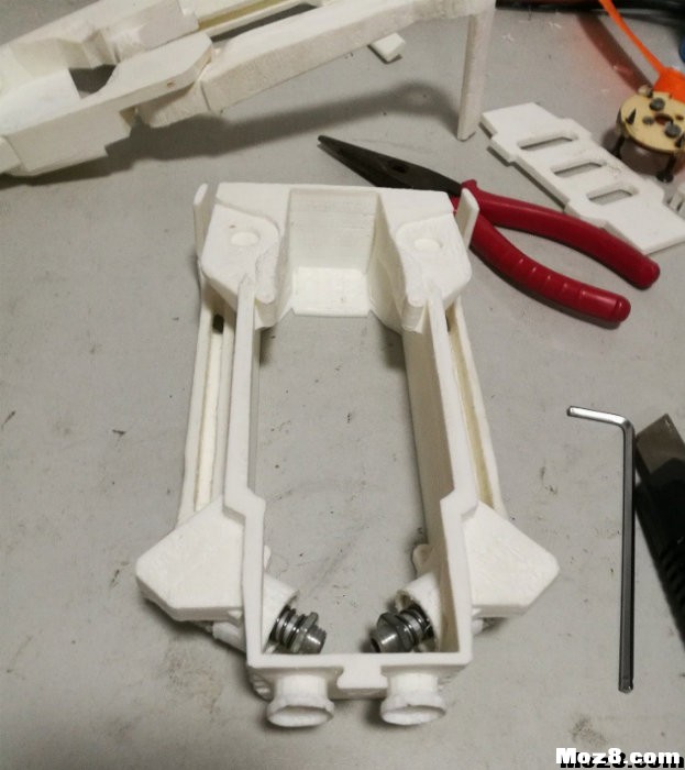

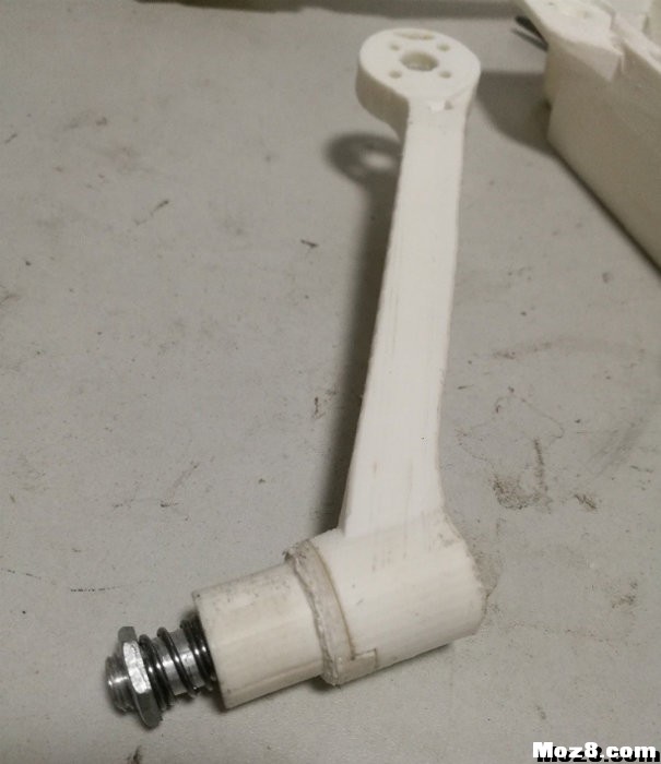

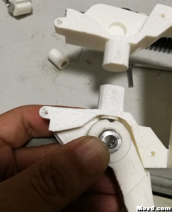

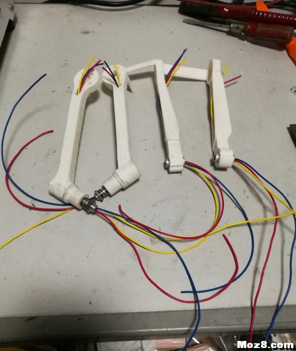

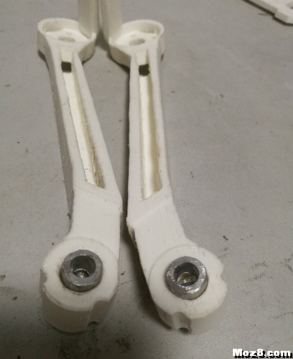

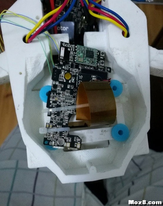

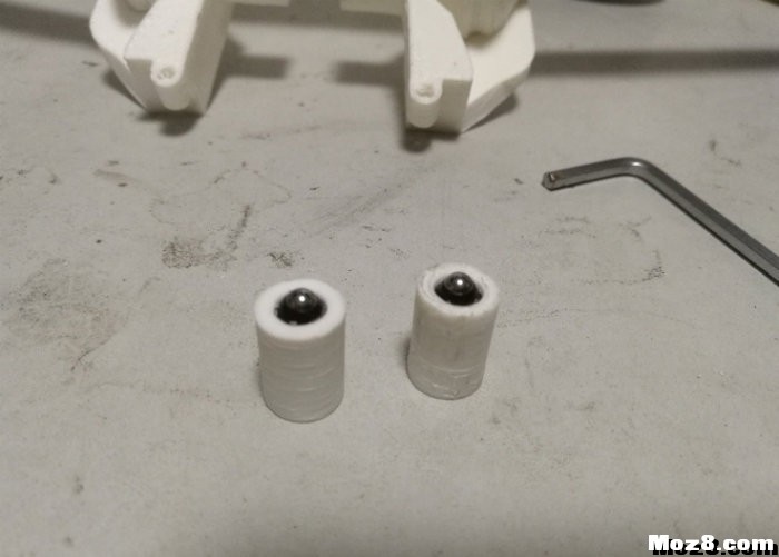

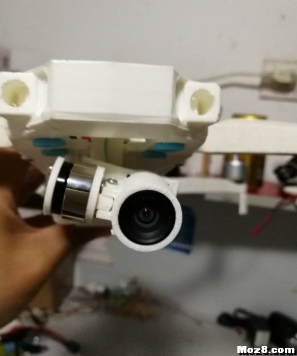

前段时间得到一份“御”的打印文件,想着自己做一架出来玩玩,打印出来发现根本没那么简单,要真正做出来必须自己修改图纸。最近在咸鱼上看到好多人拿免费的图纸打印机架出来,假组一下就拿出来卖钱,觉得有必要谈谈自己的制作过程,希望对自己DIY的人有所帮助。
       首先,材料必需要ABS的。咸鱼上卖的基本都是PLA的,PLA材料密度大,质地硬脆,熔点低,是不适合的。
       第二,不能用大疆原版图纸。因为你没有大疆的集成能力,电子设备,云台相机这些都没这么小的。就算有你也很难把它们集成到这么小的空间里。
       第三,网上有别人设计的图纸,打印出来可以装精灵的电机和桨。但你别指望拿那图纸打印出来就能用,现在咸鱼上卖的都是这种。假组一下,拍个照就拿出来卖。

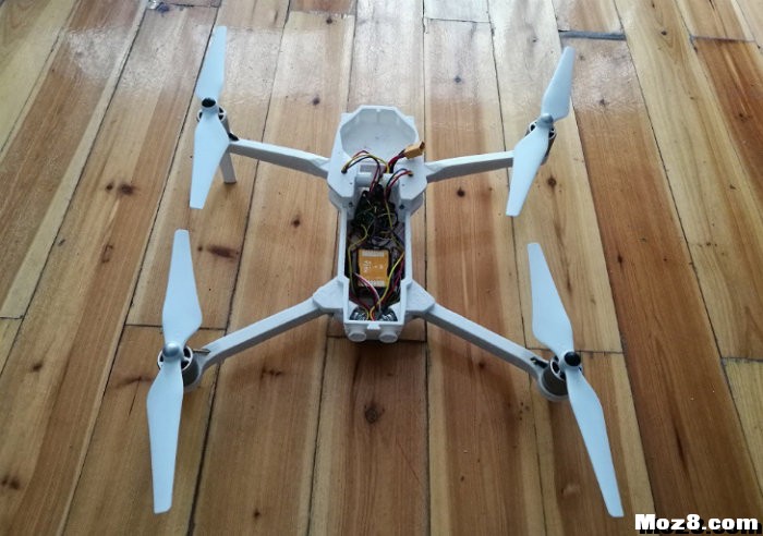

       说了这么多没用的,现在讲讲我的制作过程。先上一张半成品,已经飞过了,就是没人帮我拍录像。
DJI大疆御 DIY打印 云台,电机,图纸,dji,大疆 作者:fpvfpv 3426
DJI大疆御 DIY打印 云台,电机,图纸,dji,大疆 作者:fpvfpv 7319

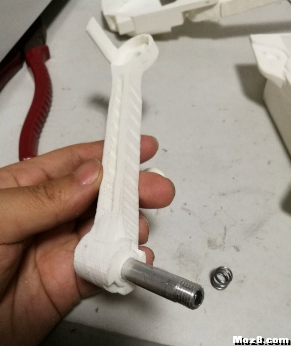

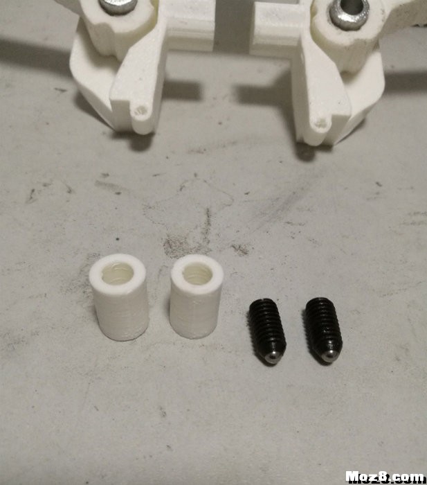

下面谈制作过程 首飞要解决两个问题:1.机臂展开和收起时的定位问题。2.电机线如何走线。 以下是我 ...

这个摄像头排线好脆弱的感觉

这个拆相机的方法厉害了,和原版效果差不多了
