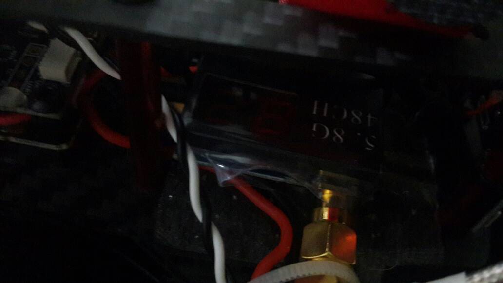

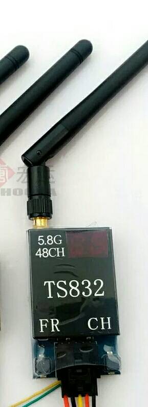

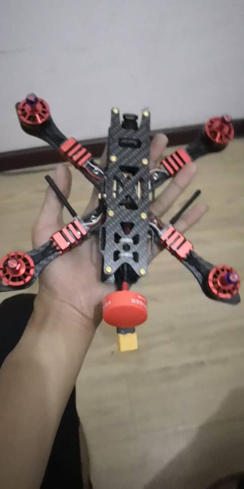

还飞到一百米就这样了,图传是功率也不小啊,大佬们看看,是不是我摆的有问题,电调造成干扰了,电调是20安的。还是天线不好造成的?

通俗点就是碳纤板要导电

楼主,这个图传是可以塞到中间去的,贴绑在上板,摆放斜一点就行
可是我这样应该也没什么影响吧
发表于 2018-8-2 09:02:17 | 显示全部楼层

Sma头不要碰到碳板

请说的通俗易懂一些图传距离短,求助大佬 天线,图传,电调 作者:CCTV-250 3469 图传距离短,求助大佬 天线,图传,电调 作者:CCTV-250 8551
发表于 2018-7-31 11:11:39 | 显示全部楼层
CCTV-250 发表于 2018-7-31 11:05 图传距离短,求助大佬 天线,图传,电调 作者:重庆-小宋 9415
请说的通俗易懂一些
天线接头  可以按照这样放天线

已百度,图传距离短,求助大佬 天线,图传,电调 作者:CCTV-250 6018 谢谢

天线接头  可以按照这样放天线
图传太宽,机架太窄,放不下图传距离短,求助大佬 天线,图传,电调 作者:CCTV-250 8524
发表于 2018-7-31 11:23:58 | 显示全部楼层
CCTV-250 发表于 2018-7-31 11:14 图传距离短,求助大佬 天线,图传,电调 作者:重庆-小宋 5030
图传太宽,机架太窄,放不下
像这种图传多数是虚标   建议换个熊猫图传

我的跟你的一样图传天线飞过一公里多一点点
