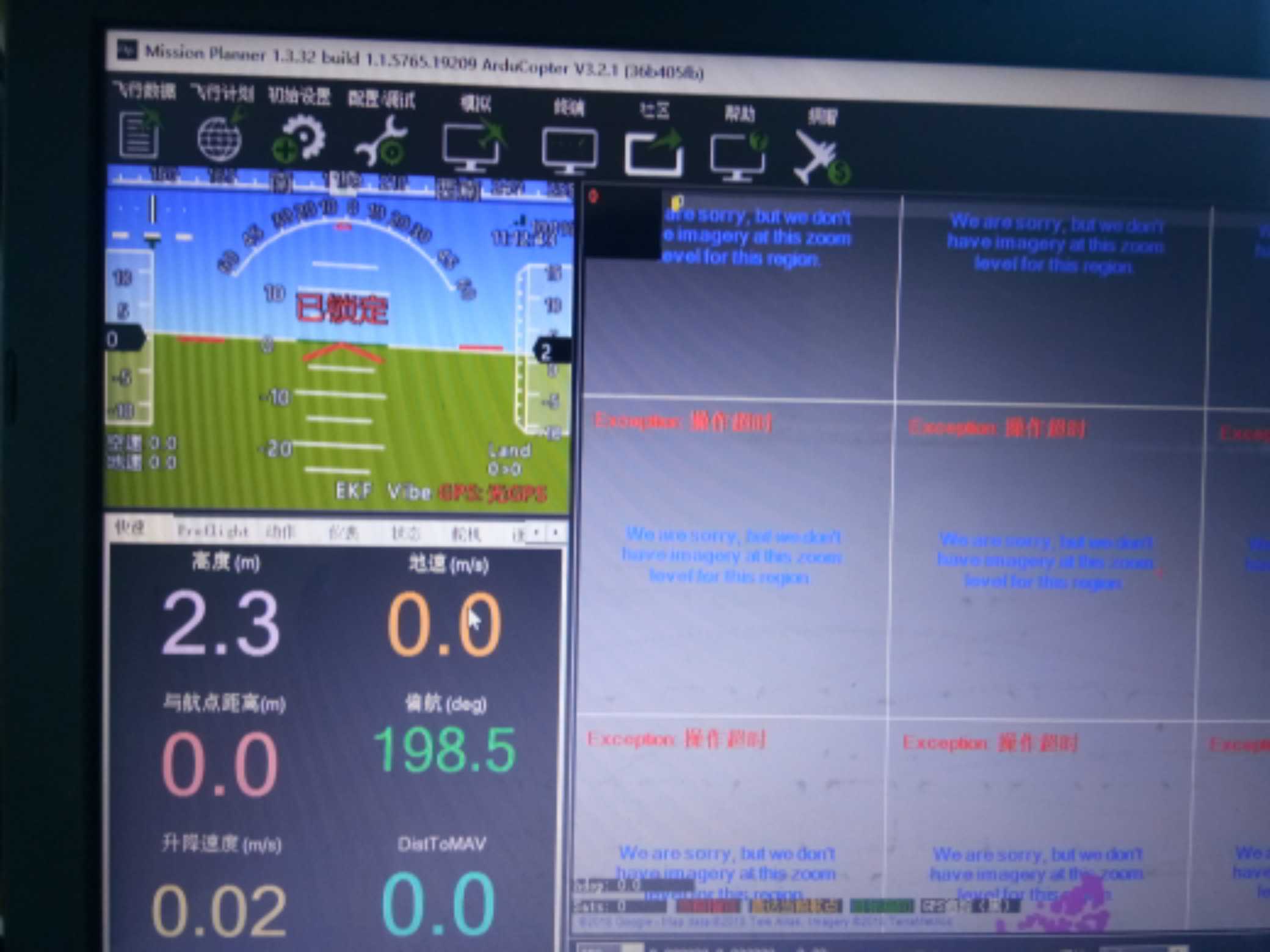

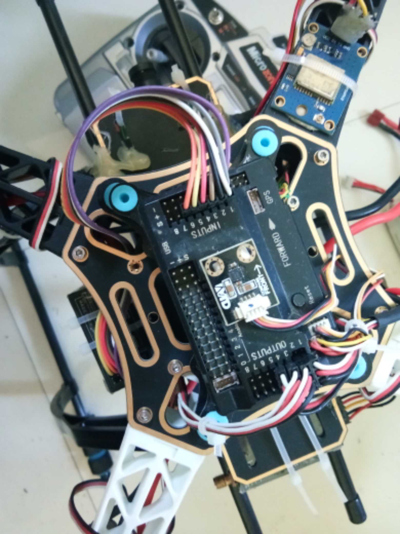

我感觉,现在的问题就是,遥控,控制不了无人机,请我各位大佬,这个问题要怎么解决

检查摇控设置,各通道接线是否正确,飞控各方面的设置跟校准,电调校准

我的和你差不多,估计是没有解锁
