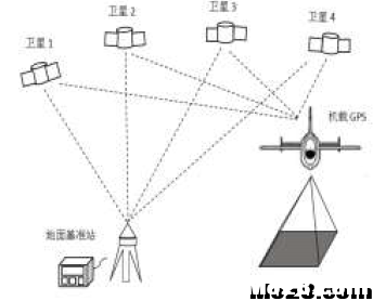

差分GPS定位技术(DGPS)主要分为伪距差分和载波相位差分两大类,它是一种新发展起来的GPS 定位技术,能够对GPS进行更加准确地定位,如图1所示,DGPS原理主要是通过将多台安置在地面基准站上的GPS接收机,与无人机上的GPS接收机进行同步观测,通过量测地面基准站的坐标,从而计算得到基准站与卫星之间的距离改正数,机载GPS则以地面基准站实时发送出去的距离改正数作为参考,然后对自身的定位结果进行改正,以此提高定位精度。
                                  POS系统在无人机航空摄影中的应用 无人机,模型,航拍,接收机,GPS 作者:pbj嘉 2464
1 DGPS的原理
