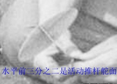

活动面让我又想起了六十年代初,也曾经搞过的小实验。
      那时,我们将水平尾翼的前三分之二搞成可向上翻动活动面,用直径0.2毫米的细钢丝做成压力弹簧,轻轻的压在上面。水平活动面与安定面得连接靠绵纸刷透布油。
     弹射上升的瞬间,活动面被高速气流吹起,形成推杆,压住机头,直线上升。到最高点时靠弹簧压力自动恢复到有利滑翔状态。
      先调整好手投滑翔,再弹射试飞。要调整弹簧的压力,还要靠 限位 调整上翻的角度。要非常细心观察瞬间弹射上升状态,改出滑翔姿态,反复认真调整。
      直线上升好调整,但常发生失速掉高的现象,往往不如螺旋上升那样容易改出滑翔。
