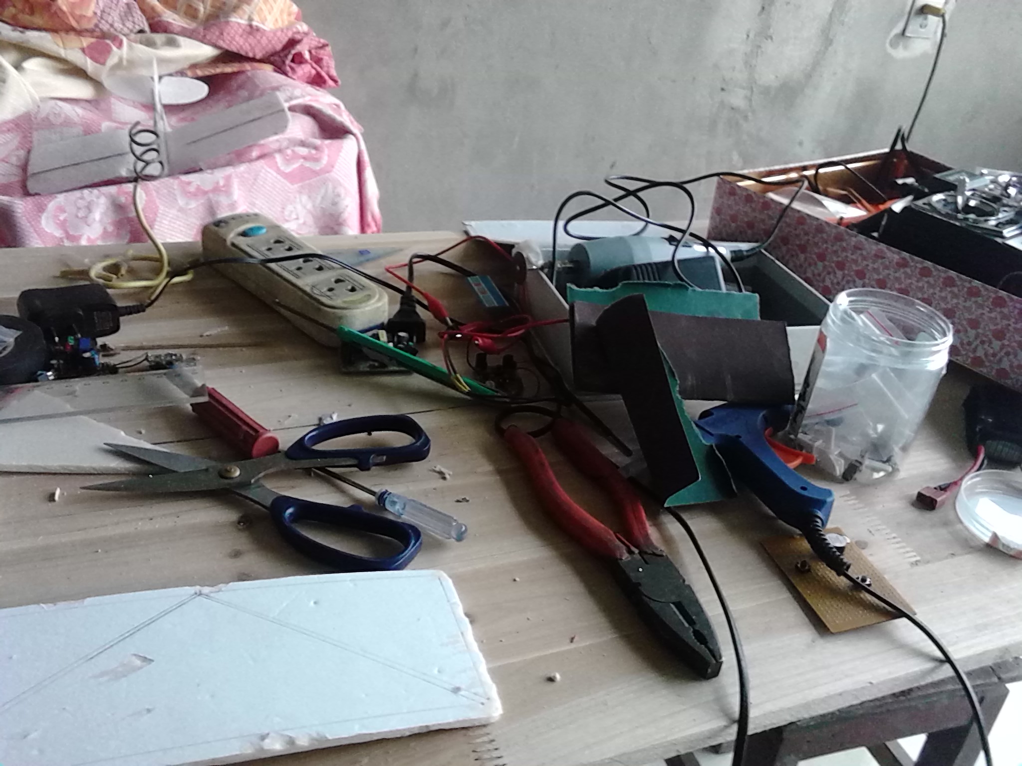

准备机翼材料
趁没事 做个小鸡练练手 新手没经验 欢迎大家拍砖 图纸,DIY,滑翔机,室内机 作者:路小北 25
准备机翼材料  5mmKT板 长50cm宽大概12cm 剥皮减重(剥皮过程过于残忍没拍趁没事 做个小鸡练练手 新手没经验 欢迎大家拍砖 图纸,DIY,滑翔机,室内机 作者:路小北 331 请忽视乱乱的工作台)

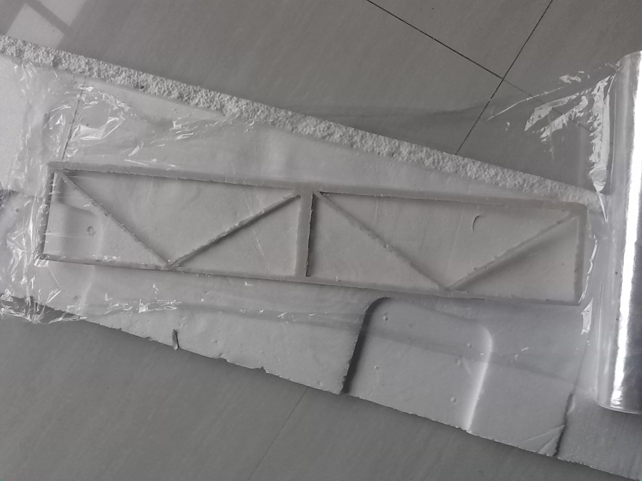

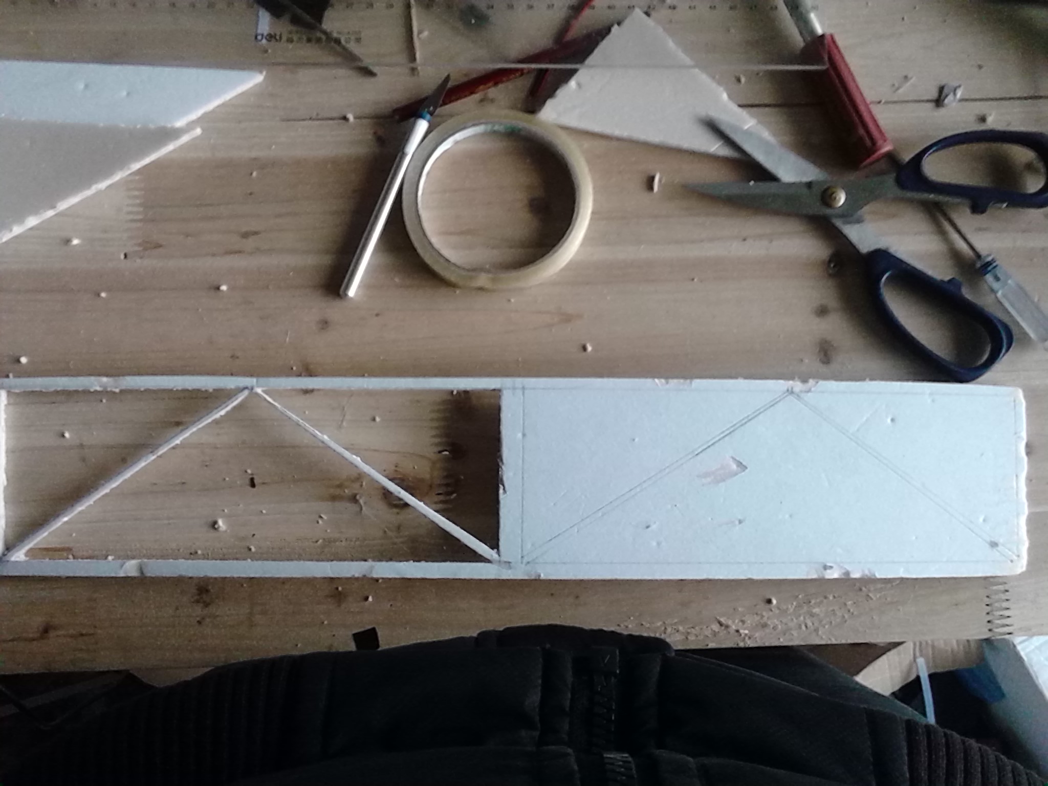

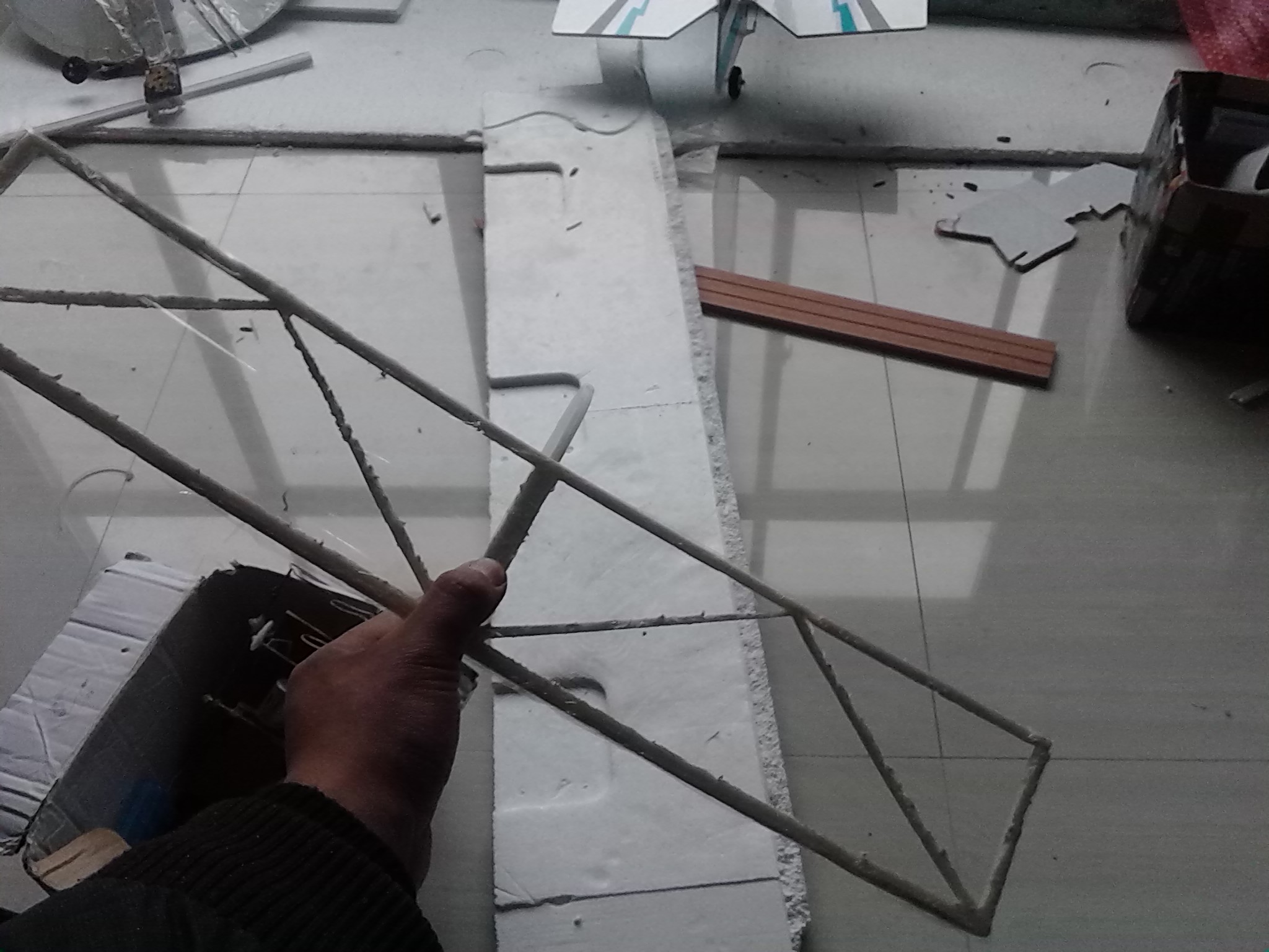

设计造型 镂机翼
趁没事 做个小鸡练练手 新手没经验 欢迎大家拍砖 图纸,DIY,滑翔机,室内机 作者:路小北 8013
设计造型(这也叫造型?)  镂空....
腹膜
趁没事 做个小鸡练练手 新手没经验 欢迎大家拍砖 图纸,DIY,滑翔机,室内机 作者:路小北 7483
然后覆膜 现在小鸡表面涂一层泡沫胶 然后覆上保鲜膜

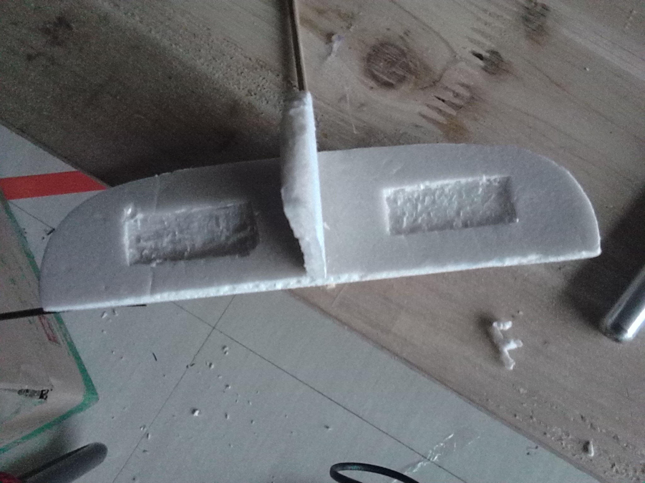

在等胶干的时候做了鸡头

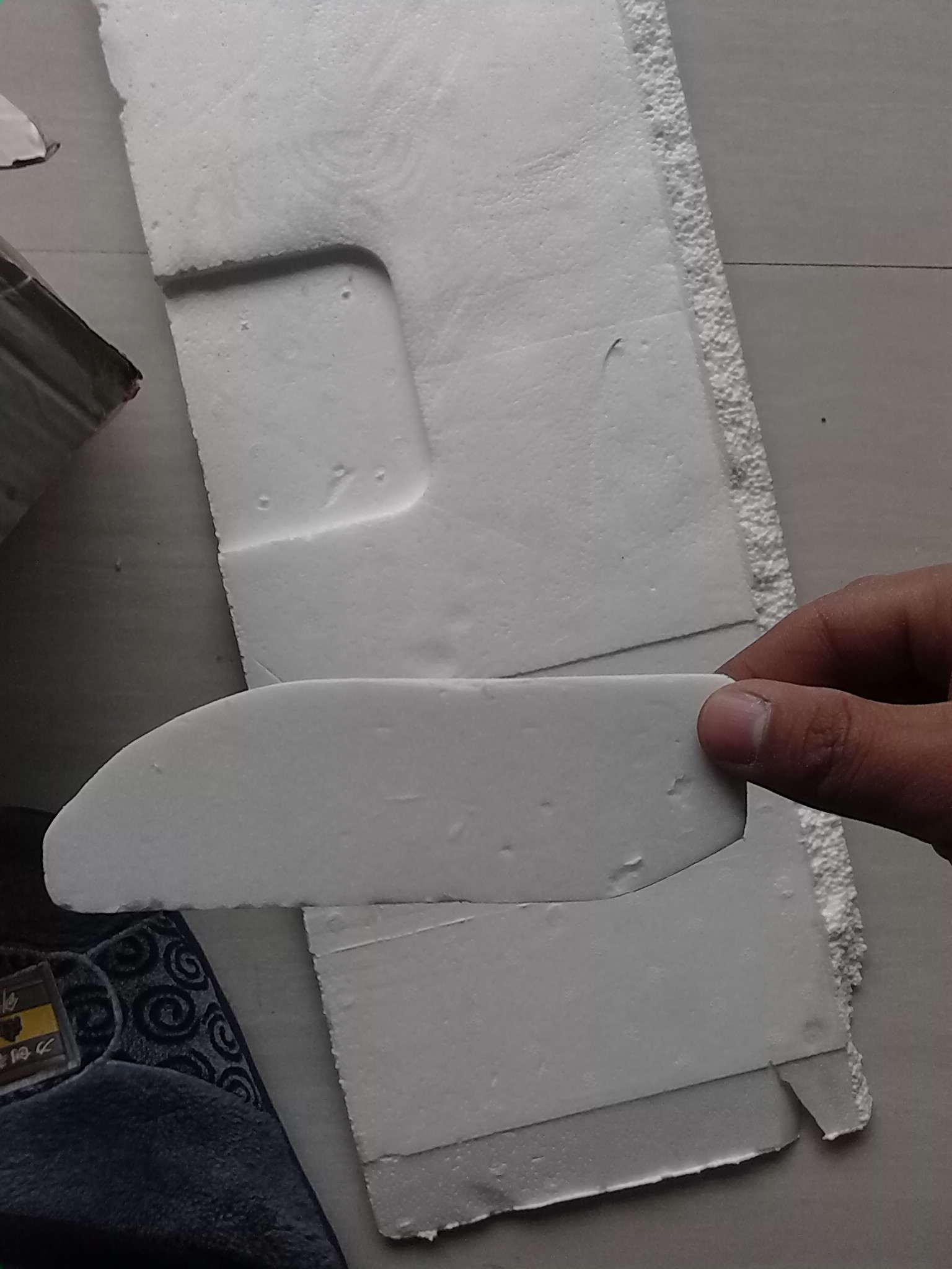

机尾
趁没事 做个小鸡练练手 新手没经验 欢迎大家拍砖 图纸,DIY,滑翔机,室内机 作者:路小北 1006
弄好后做机尾  先就这样 等设备到家再做升降舵和方向舵 已经预留了位置

机尾有点重了 一个字 掏

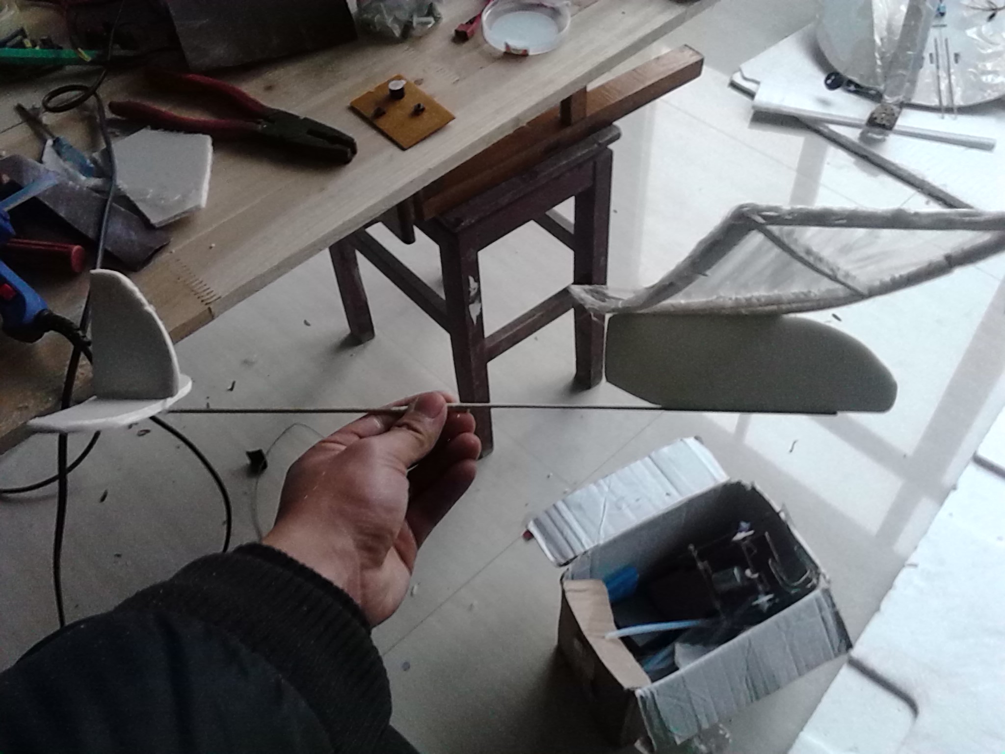

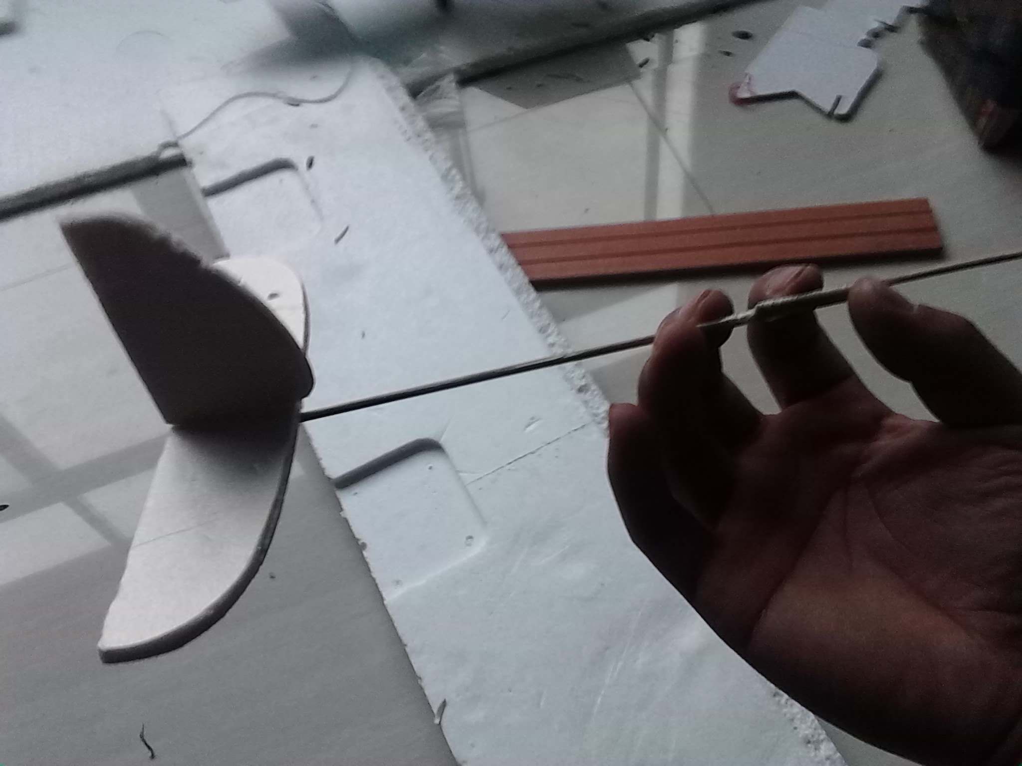

没有碳杆做支撑只能用竹签了 两根竹签合体  然后吧鸡头机尾固定上

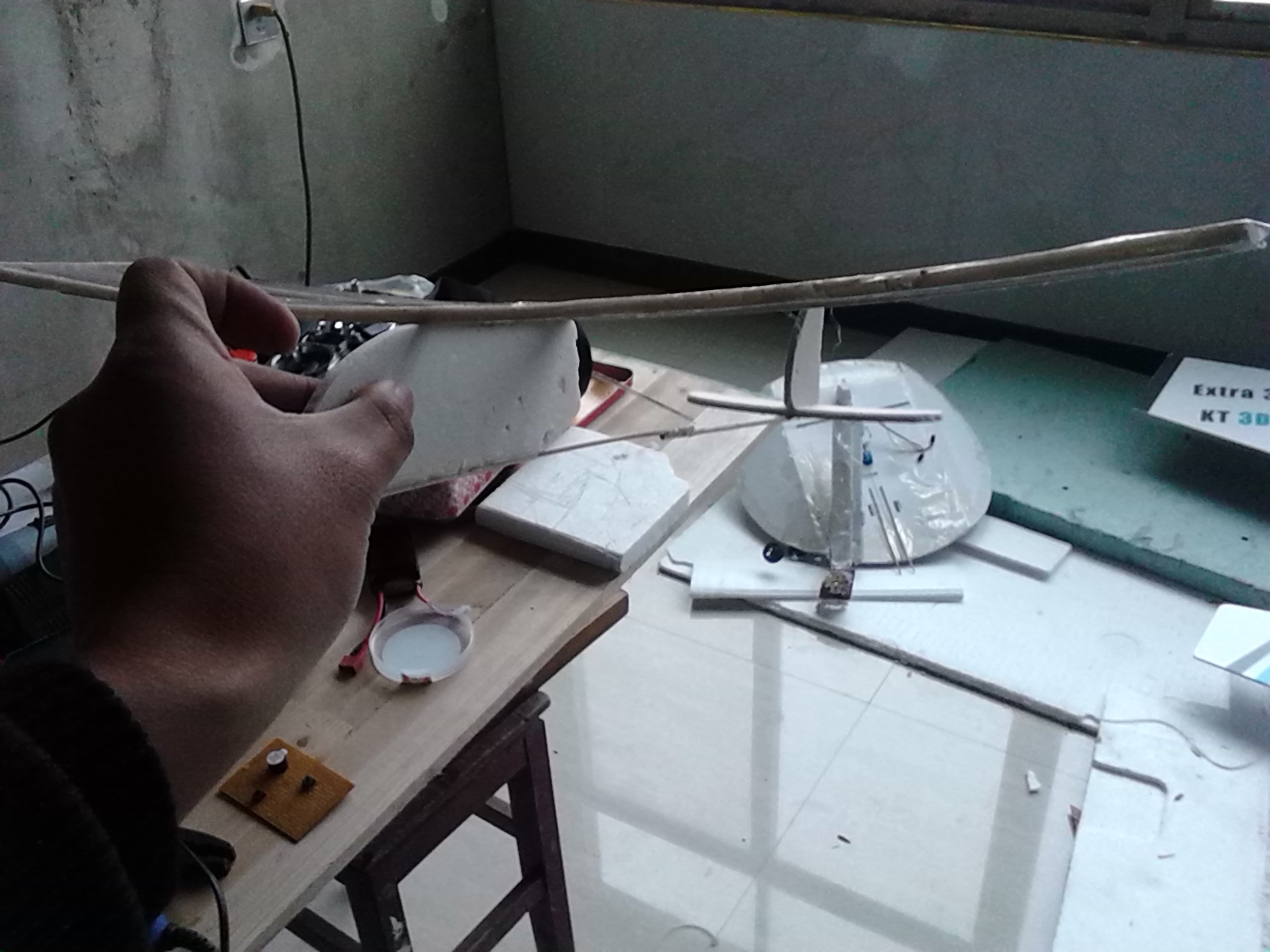

固定机尾
趁没事 做个小鸡练练手 新手没经验 欢迎大家拍砖 图纸,DIY,滑翔机,室内机 作者:路小北 9663
1
趁没事 做个小鸡练练手 新手没经验 欢迎大家拍砖 图纸,DIY,滑翔机,室内机 作者:路小北 8059
3
趁没事 做个小鸡练练手 新手没经验 欢迎大家拍砖 图纸,DIY,滑翔机,室内机 作者:路小北 5812
就算完工了

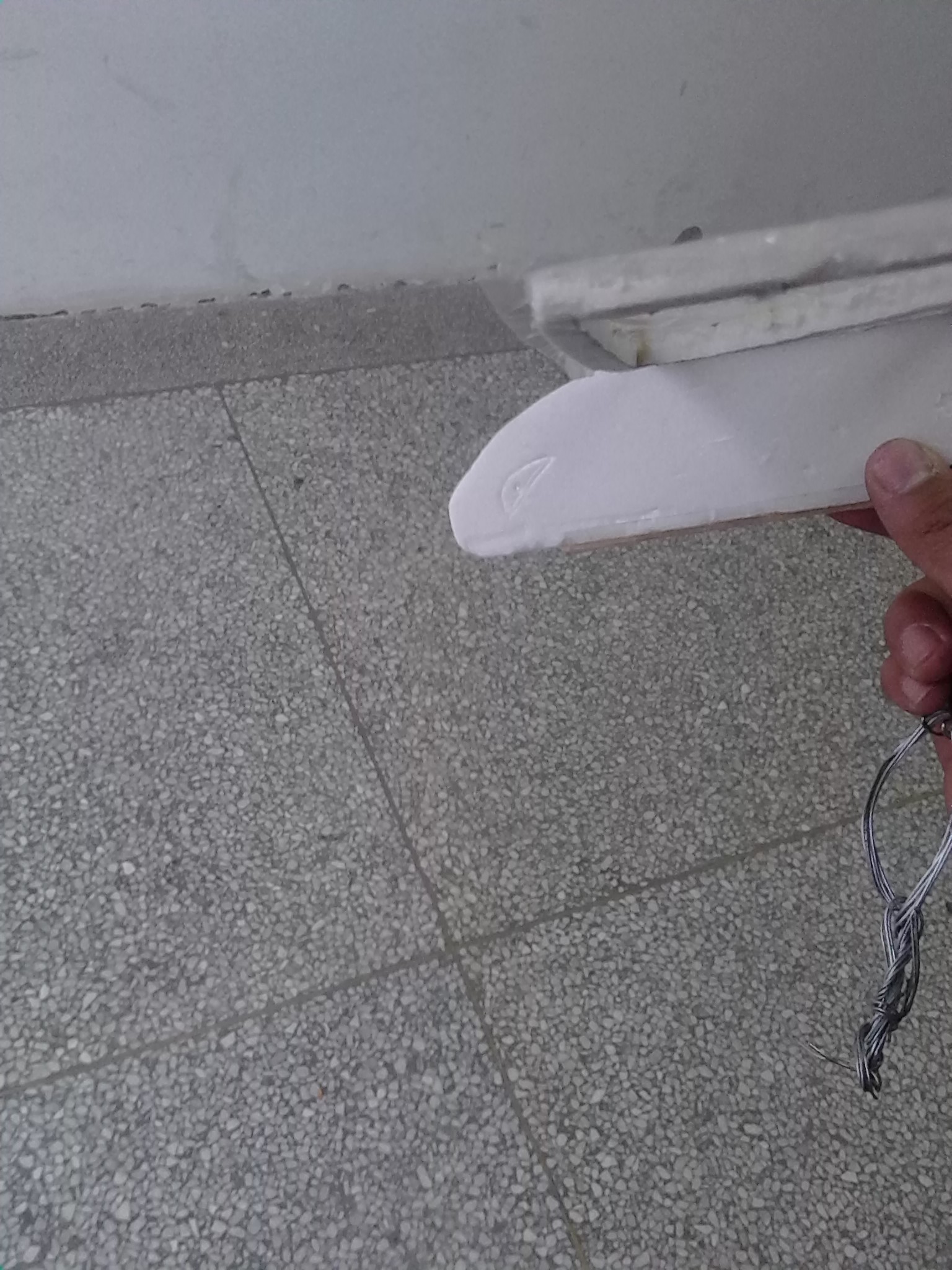

鸡头特写
趁没事 做个小鸡练练手 新手没经验 欢迎大家拍砖 图纸,DIY,滑翔机,室内机 作者:路小北 6829
用指甲画了一个眼睛 有点像鹰 看到吗
