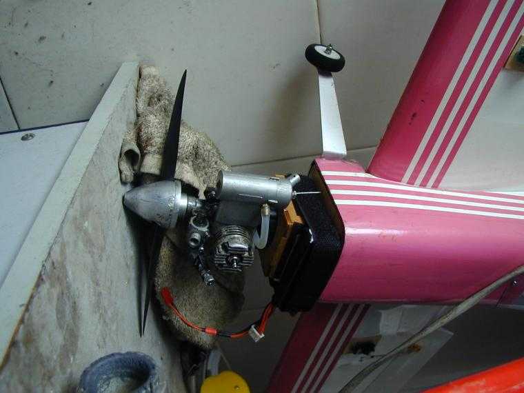

安装了OS15的小J3.性能稳定可靠

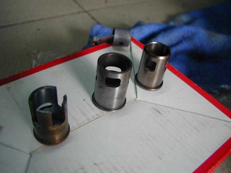

几个汽缸对比,左边三叶15,气道就是几个豁口,机匣上面就没有气道了,然后是CS的钢制汽缸,配合铸铁活塞,

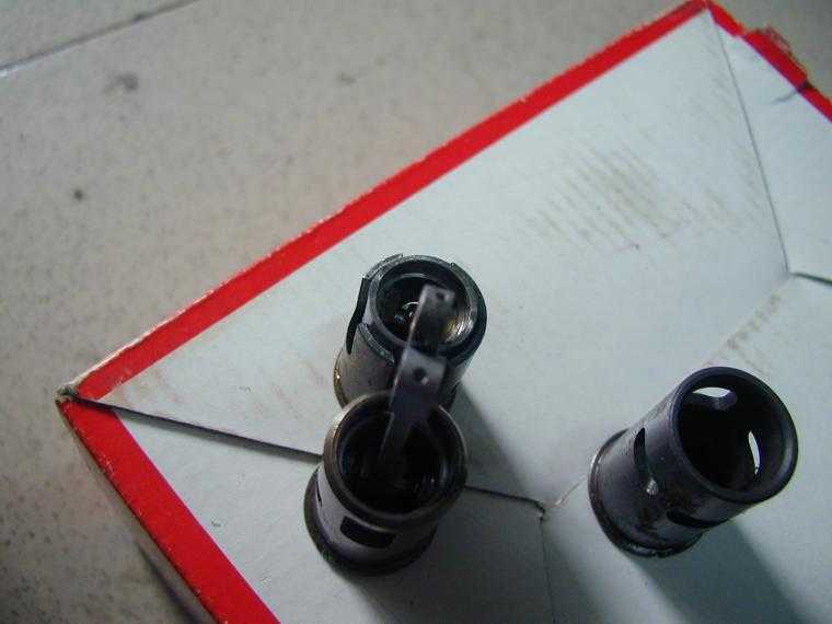

比较OS的三叶的连杆,明显OS比三叶大头宽了很多
