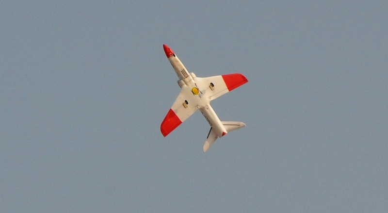

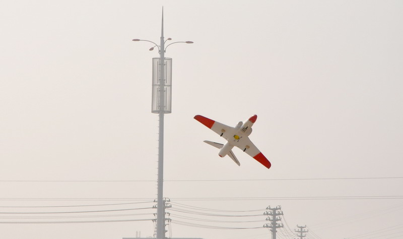

T45的飞行姿态很优美,各种特技动作基本可做到
而且做起来一点都不拖泥带水
春节发现窝喷飞场爽飞T45(已更新部分图片和评测内容) 固定翼,电池,炸机 作者:我心飞翔 51
春节发现窝喷飞场爽飞T45(已更新部分图片和评测内容) 固定翼,电池,炸机 作者:我心飞翔 8039
春节发现窝喷飞场爽飞T45(已更新部分图片和评测内容) 固定翼,电池,炸机 作者:我心飞翔 9697
特别是它的横滚动作做起来灰常流利

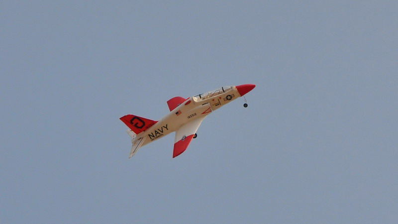

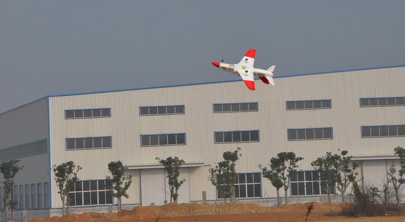

爬升,府冲拉起对它来说也是小菜一碟
春节发现窝喷飞场爽飞T45(已更新部分图片和评测内容) 固定翼,电池,炸机 作者:我心飞翔 461
春节发现窝喷飞场爽飞T45(已更新部分图片和评测内容) 固定翼,电池,炸机 作者:我心飞翔 7692
春节发现窝喷飞场爽飞T45(已更新部分图片和评测内容) 固定翼,电池,炸机 作者:我心飞翔 3002

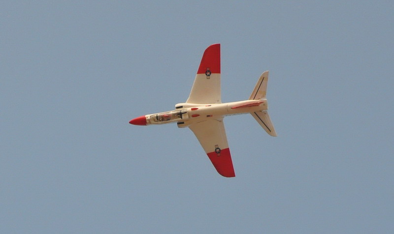

超低空倒飞比正飞还要容易

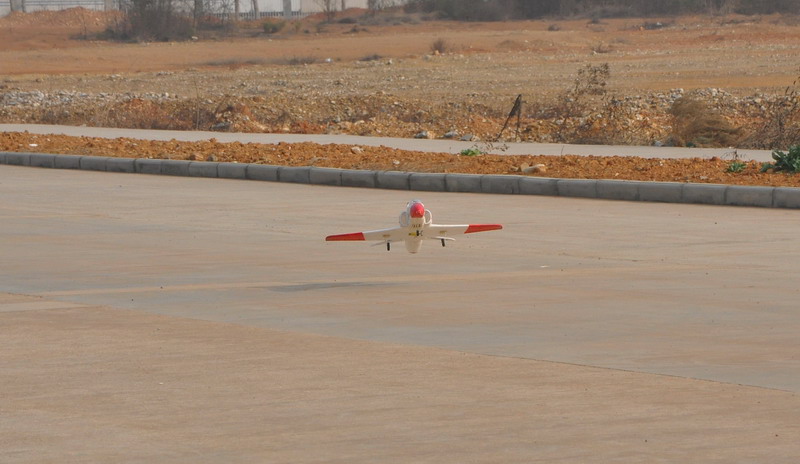

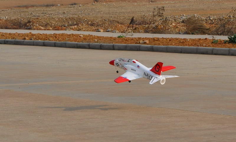

要飞好T45最大的难点就是它的降落
春节发现窝喷飞场爽飞T45(已更新部分图片和评测内容) 固定翼,电池,炸机 作者:我心飞翔 7412
正确掌握好油门和速度间的关系,多练才是它降落的正道

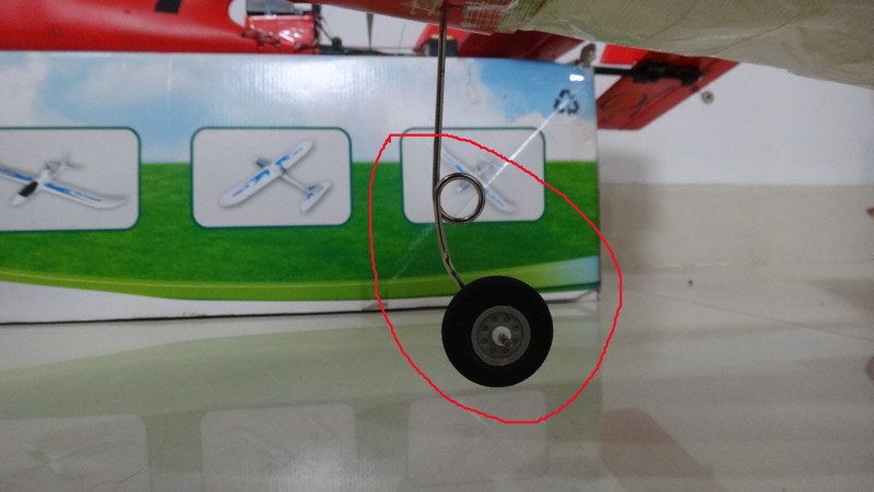

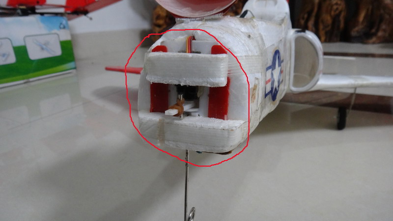

T45前起比较簿弱,装机时最好把它向后弯一点,这样可减轻
降落时的冲击力
春节发现窝喷飞场爽飞T45(已更新部分图片和评测内容) 固定翼,电池,炸机 作者:我心飞翔 4294
春节发现窝喷飞场爽飞T45(已更新部分图片和评测内容) 固定翼,电池,炸机 作者:我心飞翔 5141
固定前起的塑料片也很单簿,往往容易脱胶,装机时可采取我
这样的办法,在爆力降落时也会安然无事。

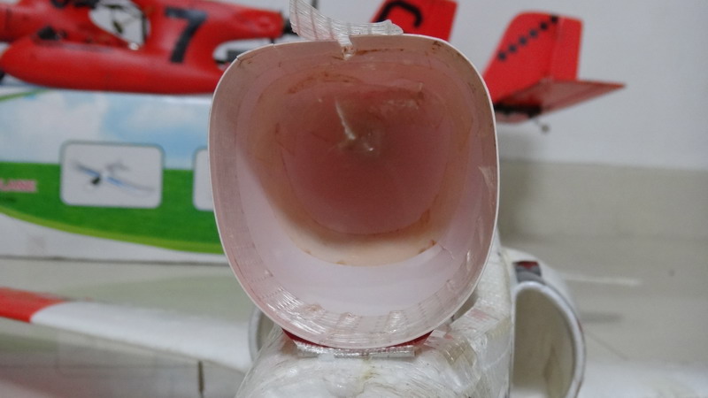

红色机头罩内如果不用纤维胶带粘上,机头罩轻微撞一下也会损坏

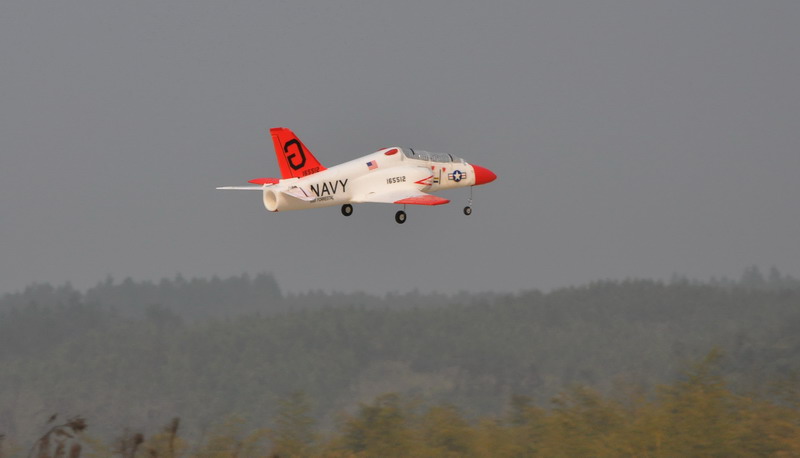

  最后再说一说它的降落,大家知道固定翼的降落是它的一个难点,
也是它的一个亮点。如果降落的好,它就增添了你飞行的乐趣。
虽然T45飞行速度较快,但它的滑翔性能也不错,它可以关油门滑翔降落,
但这一点不易掌握,原因是滑翔的速度快慢不一样,过慢机轮还没有触地
飞机就失速掉下来了,过快机轮一触地它又弹起来成了青蛙跳,
这时你只有经过多次训练掌握好速度和油门之间的关系才能平稳触地。
在机轮快要触地时轻轻的拉一下升降舵,它就可完美的降落了。
另外侧风对它的降落影响不是很大,我在四级侧风中很容易降落,
但落地后风会吹着它侧跑。
