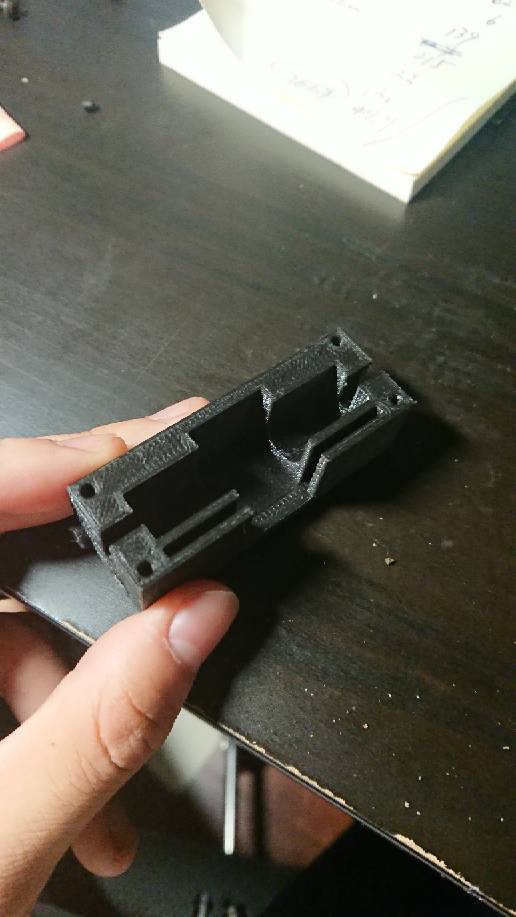

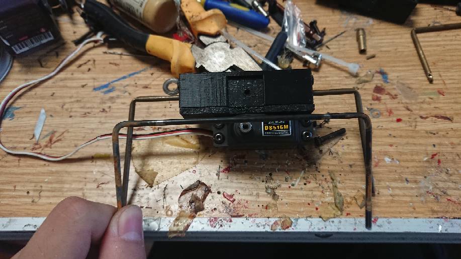

有可断防倾杆的只有jkmax 然而对于rr10这种轴效应奇大无比的车怎么能没有 于是开始了自(jie)制(jian)之旅
首先上来rcf论坛找到了内部结构照片给了我一点启发

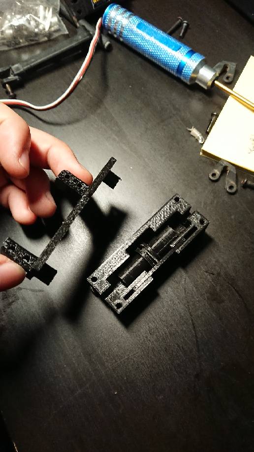

进行建模 打印主体部分
自制rr10的可断防倾杆系统 舵机,app 作者:frog 1815

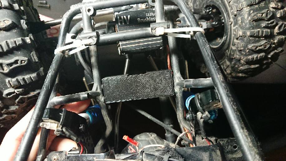

装车验证
自制rr10的可断防倾杆系统 舵机,app 作者:frog 9935

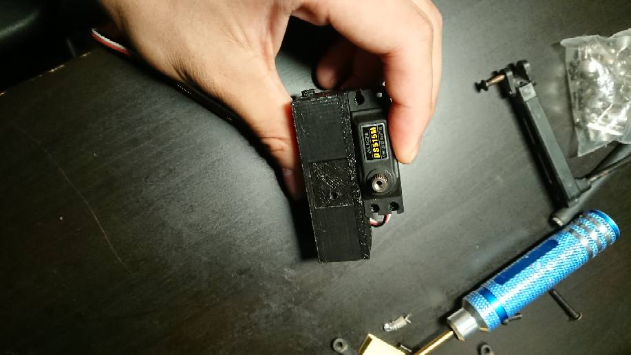

手头莫名其妙有个不标准尺寸舵机 就决定是它了
自制rr10的可断防倾杆系统 舵机,app 作者:frog 6578
内部结构一览
自制rr10的可断防倾杆系统 舵机,app 作者:frog 530

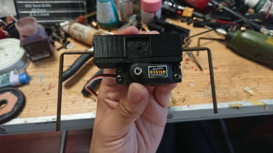

与原厂防倾杆对比
自制rr10的可断防倾杆系统 舵机,app 作者:frog 824
组装基本完成
自制rr10的可断防倾杆系统 舵机,app 作者:frog 3043
尴尬的事情发生了
由于楼主家里没矿 受到加工设备只有手钻和左右手的限制
防倾杆的材质无奈选择了铜管
嗯 特别软的空心的那种

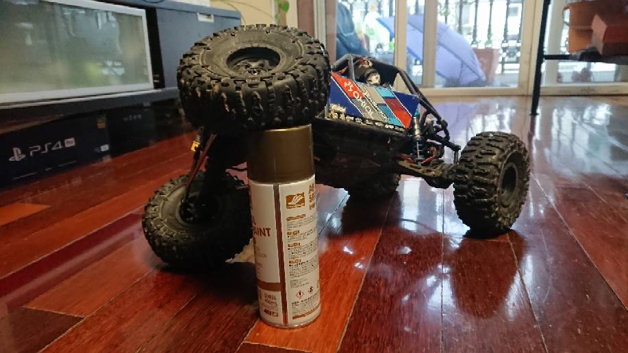

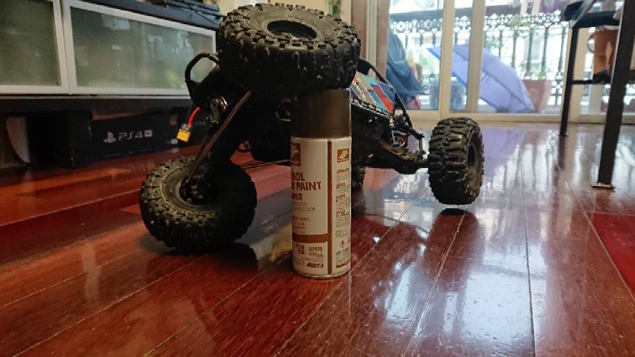

下图是实测对比
没什么区别
全剧终自制rr10的可断防倾杆系统 舵机,app 作者:frog 1940
自制rr10的可断防倾杆系统 舵机,app 作者:frog 7524
自制rr10的可断防倾杆系统 舵机,app 作者:frog 1211
