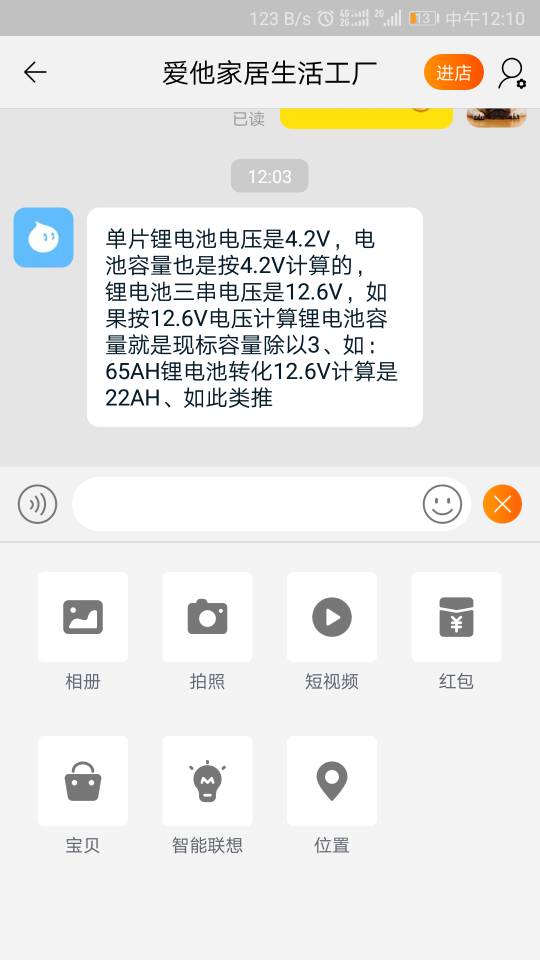

这卖家给我搞懵 我到底要选多大的外场充电包用多大的合适? 电池 作者:DaNaoFu 6133
我就充4S1500ma的电池

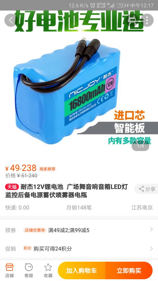

这种的行不行外场充电包用多大的合适? 电池 作者:DaNaoFu 6450
外场充电包用多大的合适? 电池 作者:DaNaoFu 6635

你4s的电池,电包电压最好还是比4s高一点好或者电包也用4s。然后容量10000mah-20000mah

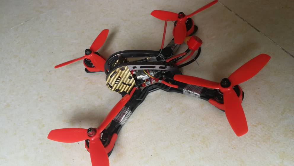

拿我自己的飞机顶一下
外场充电包用多大的合适? 电池 作者:DaNaoFu 8250

看你出去一次飞多久块电池,20ah电包充你的4s1500,正好10块~12块

买了这个了 卖家不错 买回来试一下外场充电包用多大的合适? 电池 作者:DaNaoFu 9556
外场充电包用多大的合适? 电池 作者:DaNaoFu 8309

背着的话建议4s 10ah-20ah。开车的话多大都行
