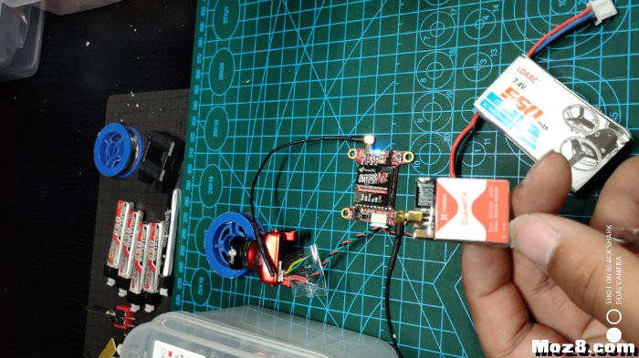

发表于 2018-8-27 16:36:59 | 显示全部楼层
设备:鹰眼锐视旗舰版屏幕
         熊猫5804V2图传    小黑棒子天线    2S电池供电
          foxeer tx图传        小黑棒子天线    2s电池供电
          无意间看到的帖子,感觉听有意思,,,正好手头有设备,下班回到家就试了一下。不带表任何立场
          只是觉得,图传的发射和接收,是一个通道。    摄像头采集画面,屏幕显示画面,画面好不好,跟图
      传没关系吧,也就是跟通道没关系啊,除非你是没对准频点,或者哪个设备有问题,才会这样吧。
           话不多说,这个帖子,完全没意义,我也做了一个没意义的测试,。测试结果,大家自己看。
FOXEER CLEAR TX 图传的奇怪问题  作者:小柒测评 3916 FOXEER CLEAR TX 图传的奇怪问题  作者:小柒测评 7622 FOXEER CLEAR TX 图传的奇怪问题  作者:小柒测评 3288

原理我也知道,图传不会去处理图像;
但是实际就这样,要么是图传,要么是天线,其他都换了,总不会是飞控的OSD搞的鬼吧;

另外,你这个位置的图像没用,我对着房间也是正常的,对着草皮也是正常的;
只有一半天空一半草皮才是不正常的

这是明显的图像的问题,图像过曝时,就会这样的。你的显示器和接收这边也要看看。最大的可能是摄像头,完了就是接收显示器这边的。
 楼主| 发表于 2018-8-30 19:28:49 | 显示全部楼层
AOMWAY图传 发表于 2018-8-30 13:51
这是明显的图像的问题,图像过曝时,就会这样的。你的显示器和接收这边也要看看。最大的可能是摄像头,完了 ...
那怎么解释,换了3个摄像头,故障依然,换了BEEROTOR  小飞手,故障依然;
换个TM25就好了
还有,怎么解释房子接天空就没事呢?只有绿色接天空才有问题;
