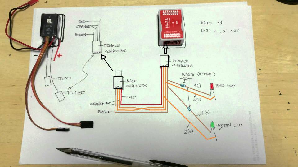

最近入手了一个 精灵2刷的V2飞控。由于没接触过NAZA控,什么都不知道。,资金有限就只有飞控,和GPS罗盘都没有。PMU模块没有LDE模块也没有。实在不想再去买了,
所以查了些资料,就是把LED口的一个IO口接1.2K电阻到GND。2个IO口就可以输出LED电压驱动LED灯了,是不是很容易呢。只想用LED灯的话只要,2个发光二极管和3个电阻就可以了
没必要用二极管三极管那些。要电脑调参的话,更容易了,接上GND,RX,TX 给飞控5V电压就行了。LED的话也就是接GND.RX.TX.,把RX接1.2K电阻到GND。RX和TX串个限流电阻和发光二极管到GND可以分析一下电路图。得出结论

好资料,楼主是否知道,像精灵四个臂上那四个灯,2红2绿,是如何接线?

图画得太复杂

就是usb那两条线分别接个led到gnd
 楼主| 发表于 2018-8-31 20:19:24 | 显示全部楼层
不是我画的,好不容易找朋友发给我的

兄弟谢谢 ,有一点不清楚 你看红圈里是不是550K

我说的还不清楚啊、、、、、、、、、、、、、、、、、、、、、、、、、、,就是一个IO对地接1.2K电阻,然后这两个IO口就是可以驱动发光二极管了,串个100欧左右电阻是不让发光管 烧了,
电阻看led亮度或电流需要而定,不是固定值
