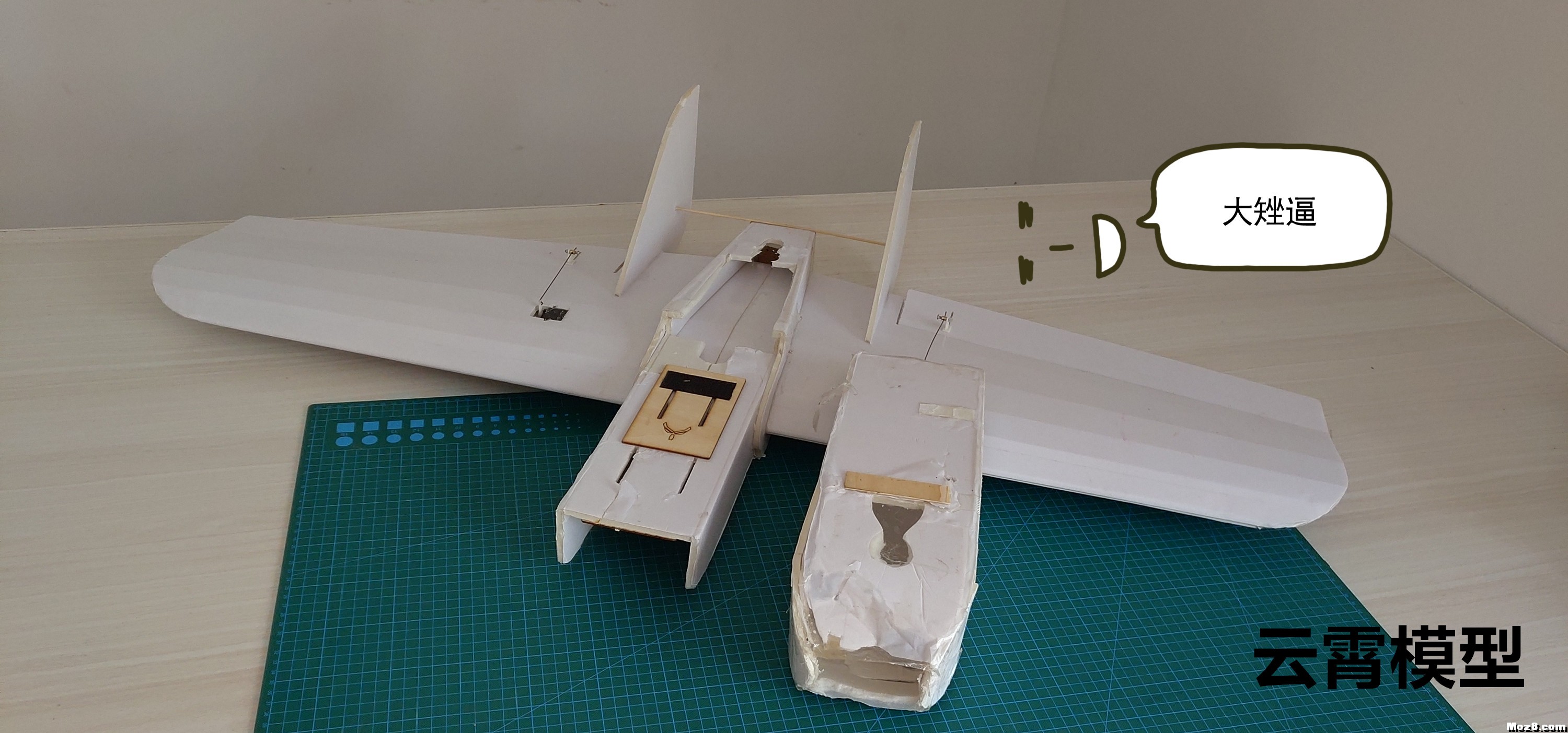

言归正传!我左瞧瞧右看看,发现这小钢炮完全被糟蹋了啊!这要做大点,不就是一个完美的载机啊!机翼面积完美,机身又粗又大,一定很能装!说干就干,经过一番曲折于是这货便出来了。一米二翼展,不过这机身也太他妈的粗犷了!大也有大的好处,随便塞塞就都放进去了。糙是糙了点,不过关了灯不都一样嘛低成本高性能FPV载机老妖精的诞生日志 电池,图传,飞控,电调,电机 作者:高旺旺 6395

报下配置:朗宇2216KV1250 皓业1047好赢40a电调 花牌5200 3S电池 发现真好飞,就是风阻太大了,逆风巡航速度竟然能降到20以下!总结完了就是,风阻大 效率低 电池容量小 不够持久!不过没啥是一块大容量电池不可以解决的低成本高性能FPV载机老妖精的诞生日志 电池,图传,飞控,电调,电机 作者:高旺旺 4313 刚好手上有块4S3P18650。听说好赢比较谦虚,3S的电调可以支持4S,于是便直接换上。起飞重量已经到了1.6Kg。给油门,助跑 起飞。。。一顿操作后稳稳当当的上天了,开直升往我对象家飞。然后就扛着433和屏幕钻进了小树林。外面的阳光太晒了低成本高性能FPV载机老妖精的诞生日志 电池,图传,飞控,电调,电机 作者:高旺旺 7106 看着参数心里就很不爽了,白白糟蹋了一套好设备!当时心里就在想,回头一定把它改造了!可能小树林遮挡太厉害还不到2KM就挂了,手动切了返航。等到图传恢复连接了,才惊奇的发现,高度已经掉到了130而且还在持续掉高(在没发现掉高之前我在和阿三说,这飞机巡航电流也不大啊低成本高性能FPV载机老妖精的诞生日志 电池,图传,飞控,电调,电机 作者:高旺旺 1969 )这个时候飞机离家还有1.72公里。

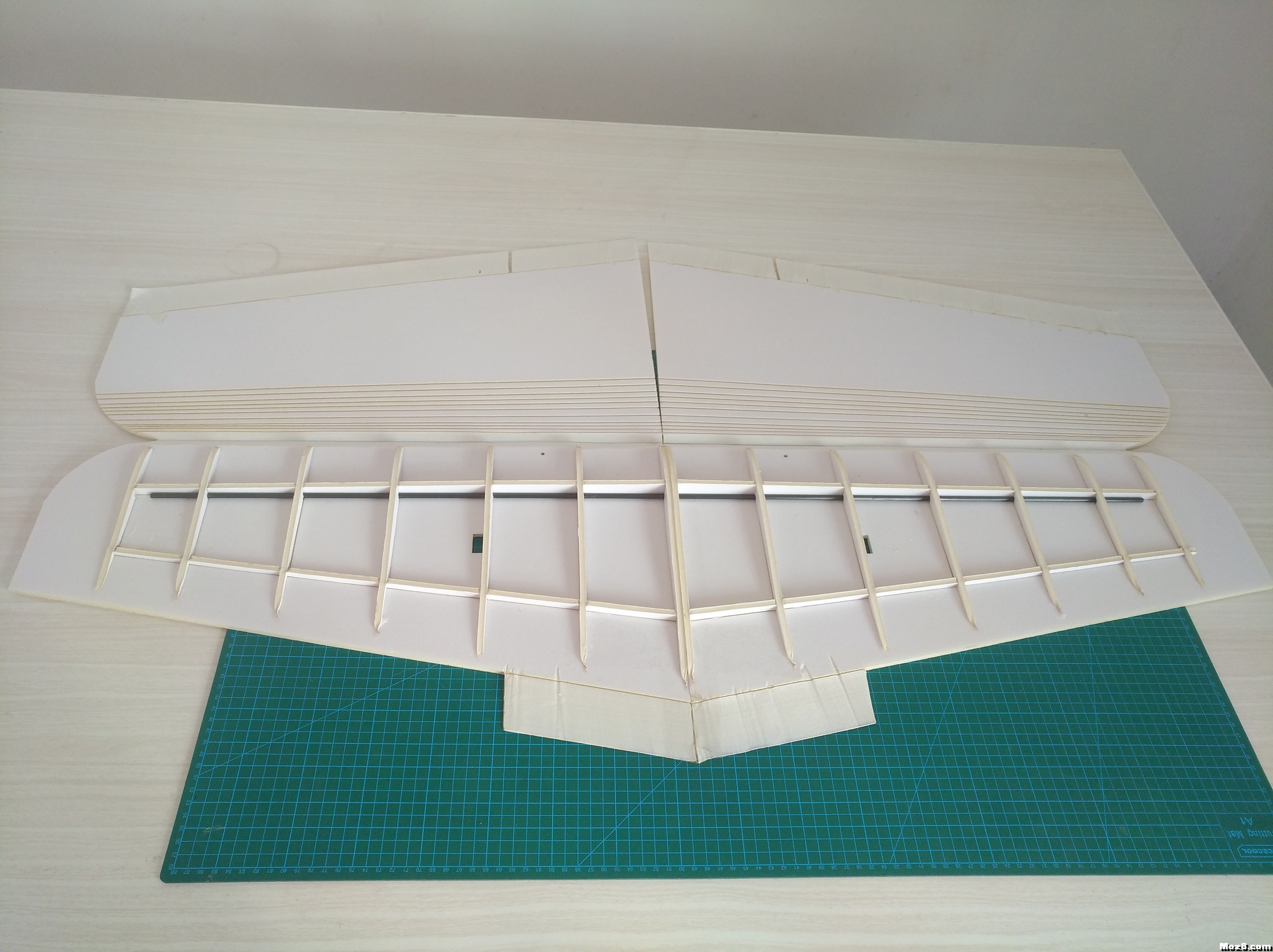

  言归正传!(重点真的来了)我左瞧瞧右看看,发现这大钢炮在设计上完全是狗屎啊!好好的机身给戴了个套,明明坚挺却要把电池吊在舱里。翼型线条粗犷,两个大垂尾给油门就往一起夹。放个电调,飞控 GPS啥的都不方便。总结一下,统统都是败笔。都得改啊!机翼采用翼肋结构,强度高,做出来的翼型更加完美,升力大,阻力小。(材质:KT,以后可能会出层板加PP板的机翼)机身考虑到每次都得在地面摩擦,采用了PP材质,PP太软于是又设计了一个木骨架。PS:画图设计统统都是阿三的功劳了。以后露脸了,估计不少人看过他的教程做过飞机。下面的图片都是初稿,最终版。细节优化的更好。(本来心想着多拍点图片,结果一不小心飞机就做好了)

低成本高性能FPV载机老妖精的诞生日志 电池,图传,飞控,电调,电机 作者:高旺旺 7815
低成本高性能FPV载机老妖精的诞生日志 电池,图传,飞控,电调,电机 作者:高旺旺 1583
