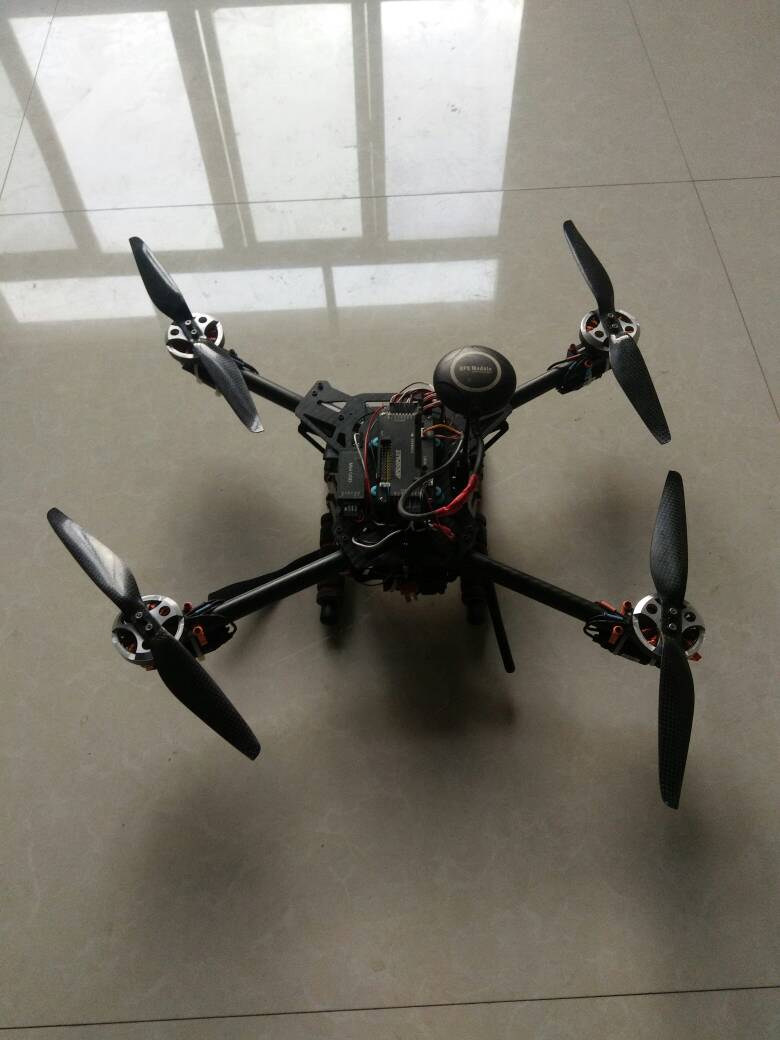

10寸T系列桨整机重1.1kg只能飞1米多?

 楼主| 发表于 2018-9-4 07:46:22 | 显示全部楼层
丢一张图上来给大家分析分析
10寸T系列桨整机重1.1kg只能飞1米多?  作者:jianxiong555 7748

发表于 2018-9-4 16:40:05 | 显示全部楼层
飞机太重桨转速太低了

发表于 2018-9-4 18:36:41 | 显示全部楼层
jianxiong555 发表于 2018-9-4 17:55
是普遍这个重量还是就我的重啊?但我看到上1000g的很多啊?
看成2.2KG了10寸T系列桨整机重1.1kg只能飞1米多?  作者:993418572 4271   ,按道理不应该是这样  我查了下1047的桨用880KV11.1V满油门都有890克拉力。

发表于 2018-9-5 09:48:40 | 显示全部楼层
jianxiong555 发表于 2018-9-4 20:10
大哥你帮我分析分析还有哪些因素啊?
你看下满油门电池电压,会不会是降压太厉害了。把桨拆下在地面站看下舵量输出输入是不是正常。
 楼主| 发表于 2018-9-5 10:59:01 | 显示全部楼层
993418572 发表于 2018-9-5 09:48 10寸T系列桨整机重1.1kg只能飞1米多?  作者:jianxiong555 277
你看下满油门电池电压,会不会是降压太厉害了。把桨拆下在地面站看下舵量输出输入是不是正常。 ...
问题解决了。是电调没有校成功,从新校了就好了,
