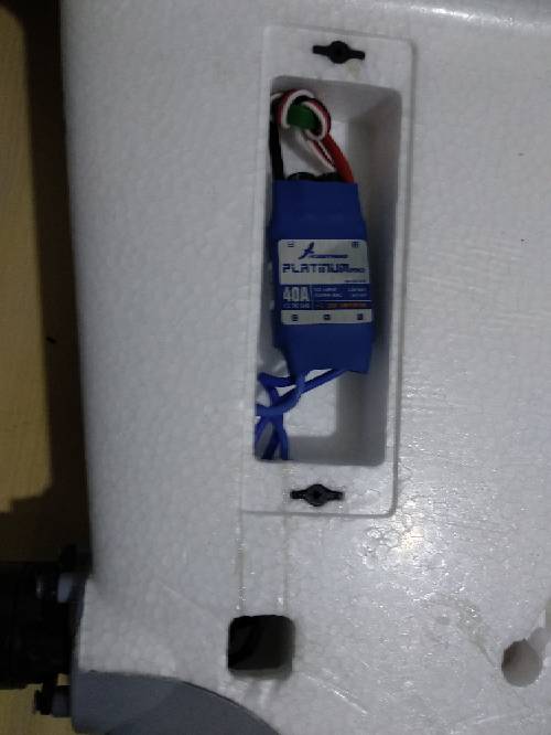

电调:好盈铂金40APRO

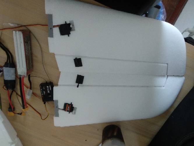

安装好舵角就可以把舵机居中安装舵臂和球头,把V尾的舵机安装好了,然后把线穿过塑料件,将塑料件粘合在飞机上。
天捷力云团装机教程 电池,舵机,飞控,电调,电机 作者:艾泽拉斯之龙 1237
在这里要注意了,副翼舵机线需要的长度比较长,延长个六厘米比较好,这是本篇文章为数不多的焊接。
天捷力云团装机教程 电池,舵机,飞控,电调,电机 作者:艾泽拉斯之龙 2250
同样的我们安装好副翼的舵机。这里要注意了,副翼也是要安装碳管以及碳管压片的,我们先把线穿过舵机线走线位置,给泡沫涂上泡沫胶,记住不要给碳管抹泡沫胶(其实只要注意前面那部分,需要插入别的碳管的地方,不被胶粘死就好了),然后给舵机涂抹泡沫胶加上压片。旋转碳杆让胶更加均匀。

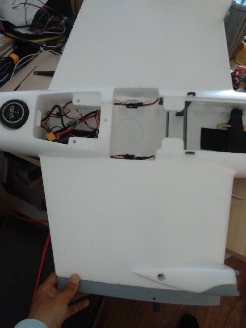

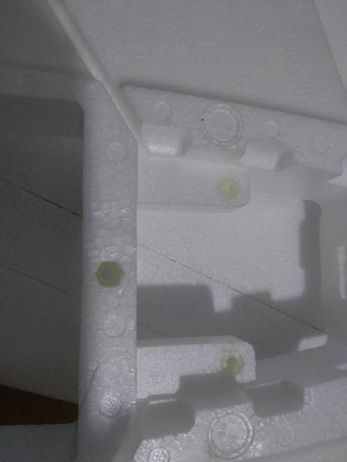

完成这一步我们就可以把电调仓的尼龙螺母连接上了。
天捷力云团装机教程 电池,舵机,飞控,电调,电机 作者:艾泽拉斯之龙 582
以及电池设备舱和飞控舱的尼龙螺母。
天捷力云团装机教程 电池,舵机,飞控,电调,电机 作者:艾泽拉斯之龙 1990

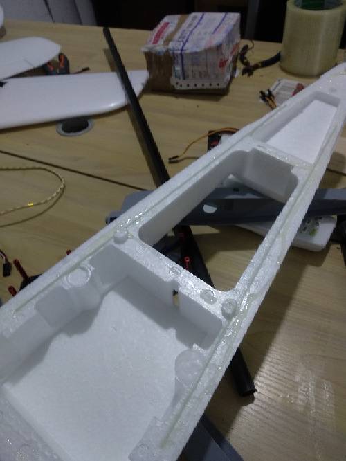

按照说明书的那样粘合玻纤片,然后插入飞机底部,联合飞机两边也就是上方翅膀可以取下的那两块泡沫。涂好胶之后我用碳管压死保证水平。记住碳管不要碰到泡沫胶。
天捷力云团装机教程 电池,舵机,飞控,电调,电机 作者:艾泽拉斯之龙 2716
尾巴这里设置有塑料片加强,涂抹上泡沫胶,把塑料片按进去就好了。这一步说明书没有,应该是伞仓那里太脆了吧。

大家要记住,粘合机身之前一定要先把电调预装,也就是电机转向掌握好,这样电机线就可以在机身内部,我在粘合机身之前没有把电调预装没有按说明书里那么做,所以导致我电机现在外国不过也正常使用了。

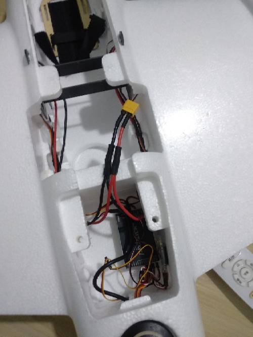

飞机里面有走线槽设计,而且长度设置的刚刚好,延长线的长度刚好够用。
天捷力云团装机教程 电池,舵机,飞控,电调,电机 作者:艾泽拉斯之龙 6957
伞仓底下也有走线槽,十分人性化尾巴还有GPS的线,都从这里面走。

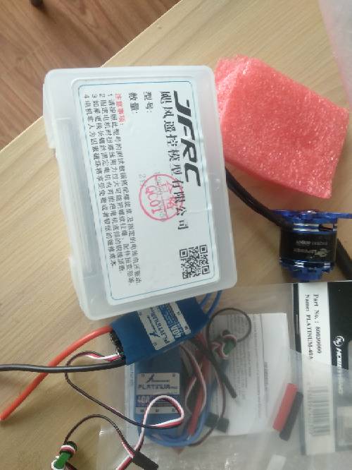

下面给电调焊接延长线。

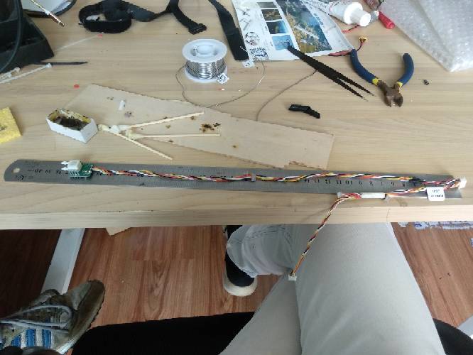

给空速计焊接延长线。

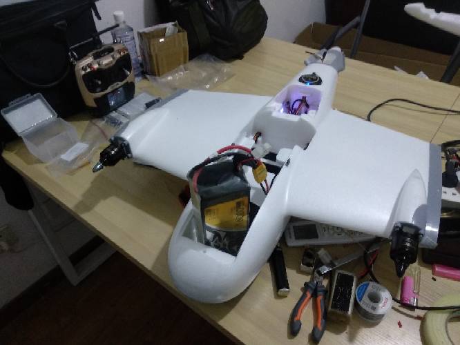

 楼主| 发表于 2018-10-21 18:08:26 | 显示全部楼层
今天把泡沫切掉了之后可以电机线放到飞机里面了,上次我也忘把亚克力板外面的薄膜撕掉,这会变成透明的亚克力板了。
