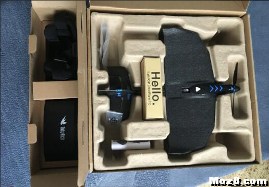

1. 包装方面:
从包装上来说,比我之前见过的包装都要好,不得不佩服德国人做产品的用心, 产品包装的每个细节都能够得到很好的保护。 undefined

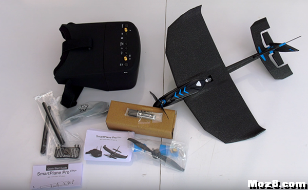

2. 套装包含什么
1X 飞机
1X 游戏操纵杆
1X 飞机电池(1S 185mAh)
1X 飞机电池充电器
1X 可更换的桨叶
1X 桨叶更换工具
1X 说明书(多种语言,不过没有中文的,不过可以图片拍照翻译过来2018年一款值得入手的APP控制的智能固定翼,带DVR的双接收... 模型,多旋翼,固定翼,直升机,电池 作者:蓝天-白云 9700
1X 双接收带DVR功能的视频眼镜
1X 2GB MicroSD 卡
1X VR 视频眼镜充电线
也就是说除了手机,基本上都包括了, 到手就可以飞。

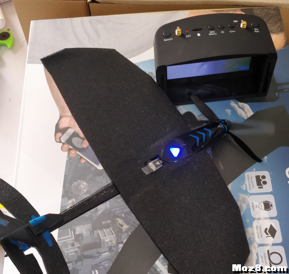

3. 飞机部分:
机身采用了Durinum材质(一种独特且几乎坚不可摧的高科技泡沫),它的翼展为305mm,长度为330mm,飞机重41克。3通道单翼飞机由单一的螺旋桨驱动,齿轮电机驱动,飞行电池直接插入机翼之间平面顶部的端口。电池是1S 185mAh,可以支持飞行大约10分钟,充电只需要20分钟,飞行范围在100m以内。
关于飞机的通道,除了油门,飞机还有一个用于偏航控制(Yaw)的方向舵(Rudder)和用于控制俯仰(Pitch)的升降舵(elevator)。所以从技术层面说,这是一款三通道的模型。
然而,飞手只能直接控制油门(通过APP滑块)和方向舵(通过手机的陀螺仪左右倾斜控制),升降舵实际上是内置的自动调整模块,这种自动化调整的功能,可在正常飞行过程中使飞机保持正确的姿态,并且让特技功能变成了可能!当然因为飞机本身的自重,不建议在强风力下去飞行,这样容易使飞机不受控制。

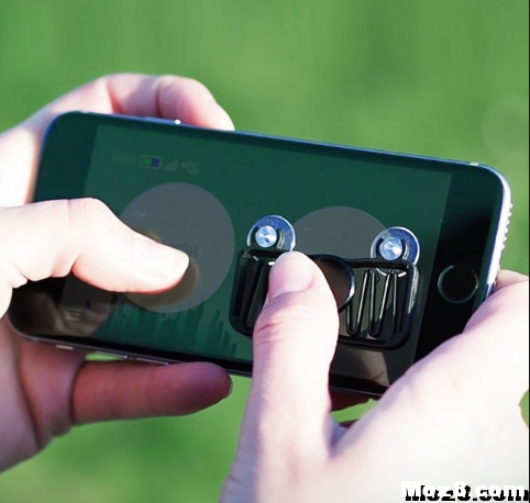

2)操纵杆模式:
双手以横向方式握住手机。 您的左拇指控制油门滑块,而右手拇指左右移动虚拟操纵杆控制左右的转弯。 模拟操纵杆的一个共同缺点是,如果不俯视屏幕,您不知道中点在哪里。 但是这款飞机通过包括一个吸盘连接到屏幕上,拇指垫物理控制来解决这一问题。undefined

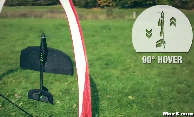

6. 飞行模式:
飞机有两种飞行模式,固定翼模式和直升机模式。
在固定翼模式下,飞机在转向时保持水平姿态,油门可以使飞机爬升和下降。
在直升机模式下,飞机的桨叶朝上,这样会降低向前的速度,说明书里面表明直升机模式很适合室内飞行,但是对于新手来说,还是需要先找个空旷的环境联系比较好。
最好玩的地方就是特技飞行,特技动作的实现可通过APP 进行设置,
Up Flick 手机向上弹一下
Down Flick 手机向下弹一下
Double Tap 双击屏幕
2018年一款值得入手的APP控制的智能固定翼,带DVR的双接收... 模型,多旋翼,固定翼,直升机,电池 作者:蓝天-白云 6870
2018年一款值得入手的APP控制的智能固定翼,带DVR的双接收... 模型,多旋翼,固定翼,直升机,电池 作者:蓝天-白云 8310
特技动作目前可供选择的有:
90° Hover  90度悬停
Cobra Turn 眼镜蛇转弯
Sail Mode 帆模式(这个模式还没有飞行尝试)
Helicopter Mode(直升机模式)
Loop(飞机向前飞并打一个圈)
Speed Boost 速度提升
EMERGENCY LANDING 紧急着陆
U-Turn(U型转弯)
Circle Mode (Loiter) 圆圈模式 这个还没有尝试。

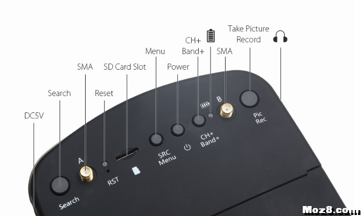

7. FPV视频眼镜方面:
任何玩FPV模型的玩家都希望有一个第一人称视角的视频眼镜,这款飞机搭配的视频眼镜通过5.8Ghz信号(不是WIFI)传输实时图像,而且还有录像功能,套装还附带了一个2G的SD卡。
- 眼镜是内置了电池,可以通过USB线直接进行充电,非常方便(当然充电宝也可以)。
- 视频眼镜内置了高清DVR模块,可以录制720*576px 的视频,DVR模块是独立芯片,在DVR模式下实现0延迟!!!双接收模块提高了接收范围。
- 5英寸的屏幕,800*480px的分辨率,分离式设计,还可以放到支架上单独作为屏幕使用。
- 自动搜频, 支持Video-IN 和 Audio-Out
眼镜的功能非常强大,对于新手来说的话, 我建议先不要用视频眼镜飞,先练习操作飞机,不然戴上视频眼镜后,真的就是另外一个视角(世界),飞机飞到哪里不知道怎么判断就尴尬了。。。
