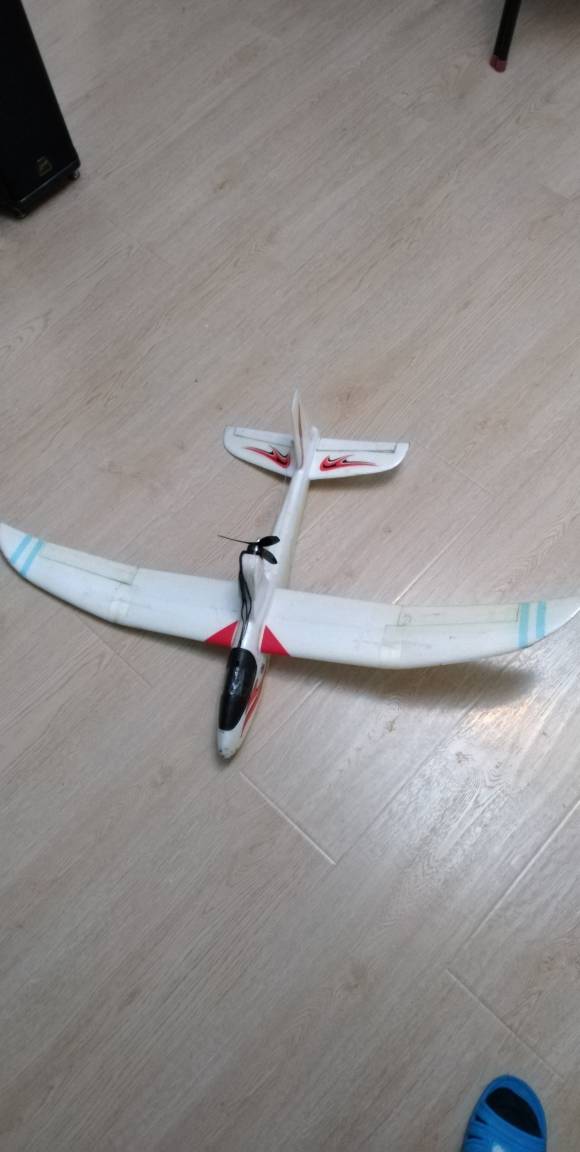

我改装的手抛机

座舱绿色盖子是怎么做的?
 楼主| 发表于 2018-9-7 08:19:21 | 显示全部楼层
gceng04 发表于 2018-9-6 22:38
座舱绿色盖子是怎么做的?
用木头削成座窗的样子,然后塞进塑料汽水瓶里,小木快把多余的空间塞满,放进 烤箱190度几分钟就好了。然后把它裁剪好。刚开始你可能要多搞几次来取的经验才行。

漂亮。我做的背推的还是没起飞成功。升降用珍珠棉是不是不行呢?抛出去拉不起来
 楼主| 发表于 2018-9-8 17:14:54 | 显示全部楼层
你干脆把它换成KT板算了。还不成那要考虑把电池往后移一点。
发表于 2018-9-8 18:09:25 | 显示全部楼层
珍珠棉是肯定不行吧?电池今天我给粘在肚子那了,也不行。拉不起来
发表于 2018-9-9 07:06:39 | 显示全部楼层
BJ-大米 发表于 2018-9-8 15:49 我改装的手抛机  作者:没能力文化传媒 1288
为什么不直接裁?开V槽一体成型,连纤维胶带都不用
