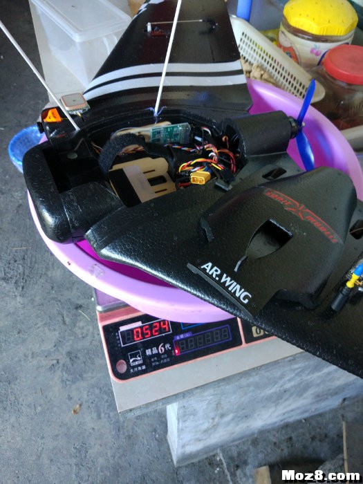

距离上次16年底渐渐不玩穿越机到现在再次入固定翼FPV已经两年时间了,虽然时间没多久不过在模型世界里很多设备都更新,当年很牛的设备现在基本都更新换代了。应当地模友再次邀约又开始慢慢悠悠玩固定翼fpv,很多设备都是以前留下的所以再次入魔的成本就很低。选了最近很流行的小翼展飞翼AR.wing 900作为FPV载机, AR飞翼300克电池远航测试 穿越机,固定翼,电池,天线,图传 作者:黑蚁军团 4090 AR飞翼300克电池远航测试 穿越机,固定翼,电池,天线,图传 作者:黑蚁军团 3488
电池用了松下NCR18650GA组合成3S2p一共有7000毫安的容量,而重量只有310克。
AR飞翼300克电池远航测试 穿越机,固定翼,电池,天线,图传 作者:黑蚁军团 8970
相对于以前用的锂聚合物电池来说重量比以前轻了,容量比以前大了价格比以前低了。真是模友的一大福音。

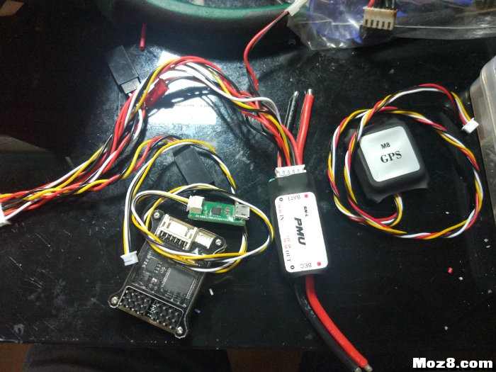

针对于这小飞机飞控的选择我也用了刚出不久的司南飞控,原因是体积小,重量轻,采用F4主控芯片,价格也比其他固定翼飞控便宜很多。像素级OSD也是亮点
AR飞翼300克电池远航测试 穿越机,固定翼,电池,天线,图传 作者:黑蚁军团 6527 AR飞翼300克电池远航测试 穿越机,固定翼,电池,天线,图传 作者:黑蚁军团 7030 AR飞翼300克电池远航测试 穿越机,固定翼,电池,天线,图传 作者:黑蚁军团 9970

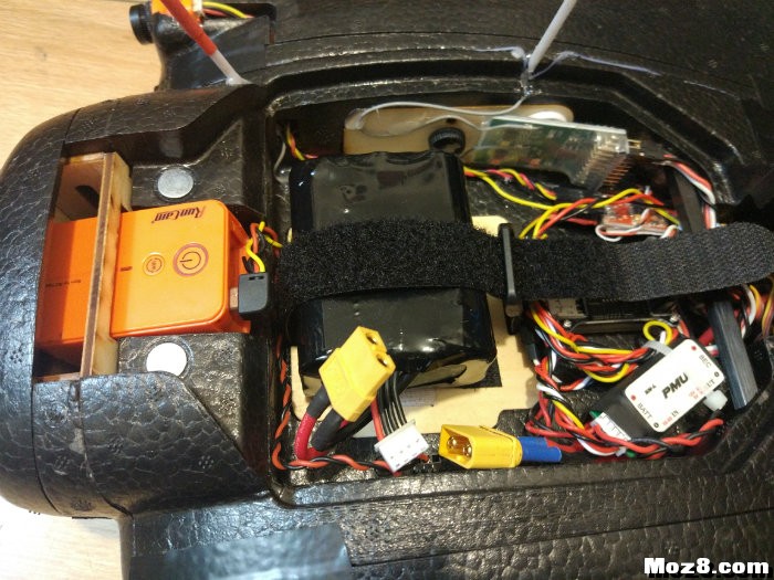

装机完毕以后小体积飞控的优点就是能将更多的空间留给其他设备和电池。
摄像头用的雨燕相机用RUNCAM2刚好合适AR飞翼。

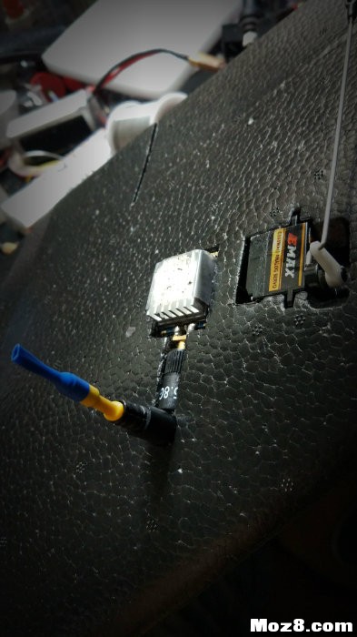

电机用的以前穿越机剩下的DYS2306-2300KV搭配5045三叶穿越机桨,电调飞盈佳乐BLS30A。图传用的是几年前的大力600wm
AR飞翼300克电池远航测试 穿越机,固定翼,电池,天线,图传 作者:黑蚁军团 3140 AR飞翼300克电池远航测试 穿越机,固定翼,电池,天线,图传 作者:黑蚁军团 6889
AR飞翼300克电池远航测试 穿越机,固定翼,电池,天线,图传 作者:黑蚁军团 8343 空机重量五百多克433依然用的切糕原因无他,信价比高、稳定、距离远
AR飞翼300克电池远航测试 穿越机,固定翼,电池,天线,图传 作者:黑蚁军团 4593 AR飞翼300克电池远航测试 穿越机,固定翼,电池,天线,图传 作者:黑蚁军团 6891
我在电池上做了个小开关这样开机方便很多,3S3500的电池要用很多次飞行了。图传接收用的是停产的蓝天双接收。也就是大家用的开源双接收做了一些改进的。
重点介绍一下接收天线”王者之剑“俗称大宝剑。接收角度标称水平90度垂直45度,实际使用感受水平80度垂直30度。距离嘛也就是这次的重点了后面见分晓
AR飞翼300克电池远航测试 穿越机,固定翼,电池,天线,图传 作者:黑蚁军团 2296 AR飞翼300克电池远航测试 穿越机,固定翼,电池,天线,图传 作者:黑蚁军团 6091

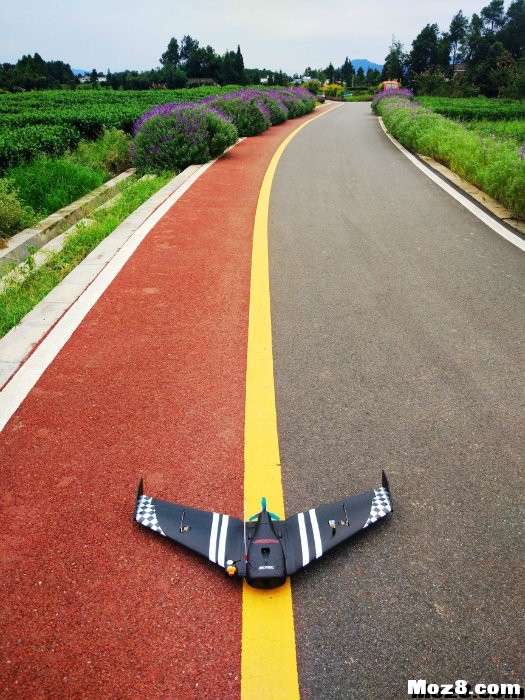

介绍了飞机的设备来说说这次测试的飞行环境。
地处四川盆地的丘陵地带,茶文化发源地国家茶叶公园。
AR飞翼300克电池远航测试 穿越机,固定翼,电池,天线,图传 作者:黑蚁军团 8435 AR飞翼300克电池远航测试 穿越机,固定翼,电池,天线,图传 作者:黑蚁军团 185 AR飞翼300克电池远航测试 穿越机,固定翼,电池,天线,图传 作者:黑蚁军团 8041 AR飞翼300克电池远航测试 穿越机,固定翼,电池,天线,图传 作者:黑蚁军团 2636

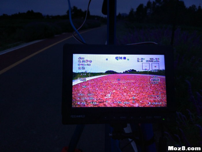

飞行时间是阴天傍晚5点左右4-6级风。

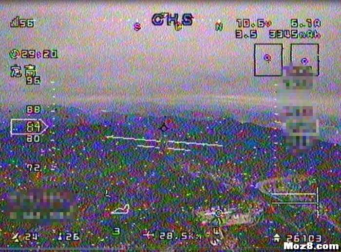

原计划逆风飞出去顺风飞回来,结果后来才发现逆风出去回来变侧风了。吓得我一度以为已经回不来了。7000毫安的电池OSD显示电量已经消耗4000多起飞的时候电池并不是满的,好像是12.3V AR飞翼300克电池远航测试 穿越机,固定翼,电池,天线,图传 作者:黑蚁军团 1195
最后返航到有图传信号的时候开始自稳飞行,手动操作降低飞行电流。一直飞到天黑才到家 AR飞翼300克电池远航测试 穿越机,固定翼,电池,天线,图传 作者:黑蚁军团 7703
总航程64KM飞行78分钟,显示消耗电量6653MAH.单程26.8公里图传雪花开始返航。几次飞行下来感觉这新出的司南飞控还是挺靠谱的,几次极端环境测试也没出什么问题,下次换枫叶5DB棒子天线试试能不能到30KM
