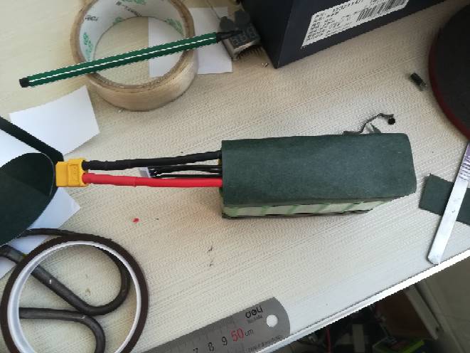

飞机续航不行,爬高没劲,换块大电池,由于没有点焊机,就只能用电烙铁了

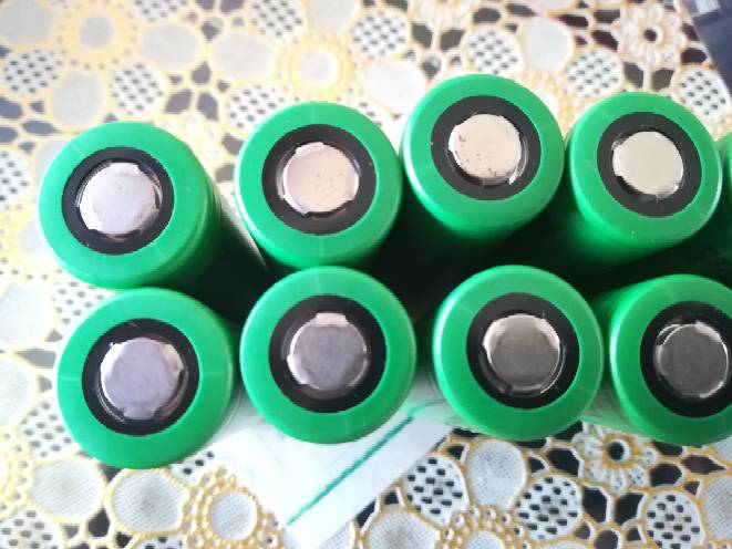

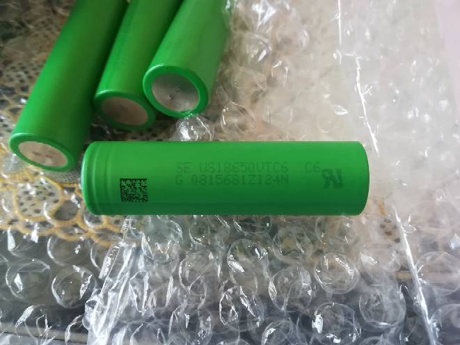

12节拆机正极无焊点18650,真假未知,不过飞行测试觉得动力还不错,可能以前的3s太弱了,第一次使用4s动力!

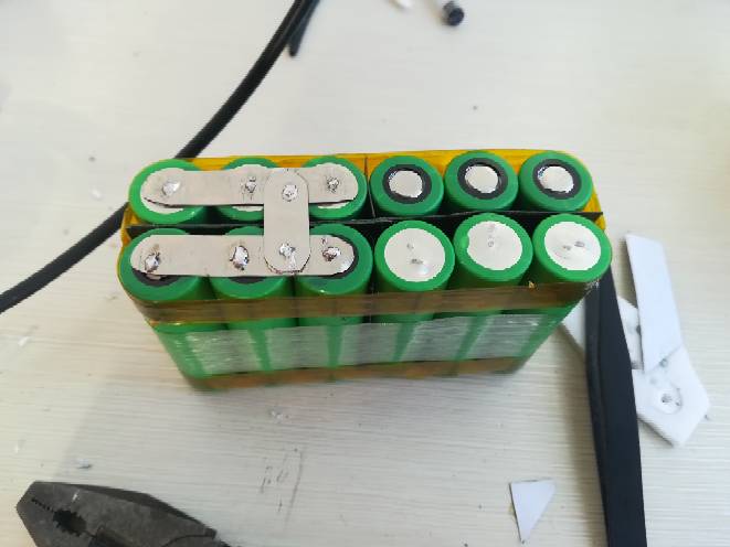

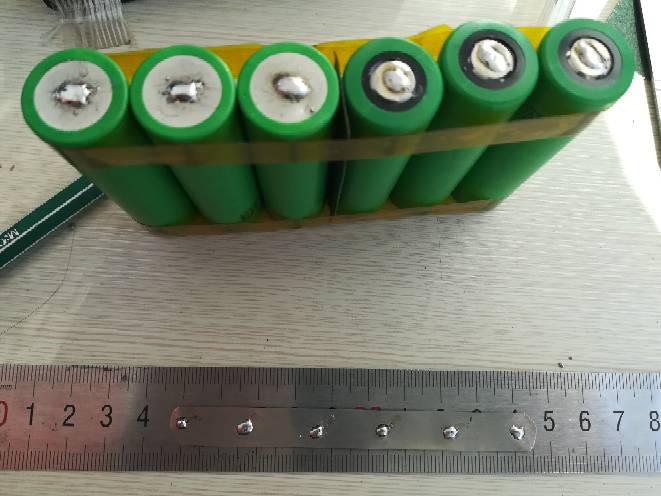

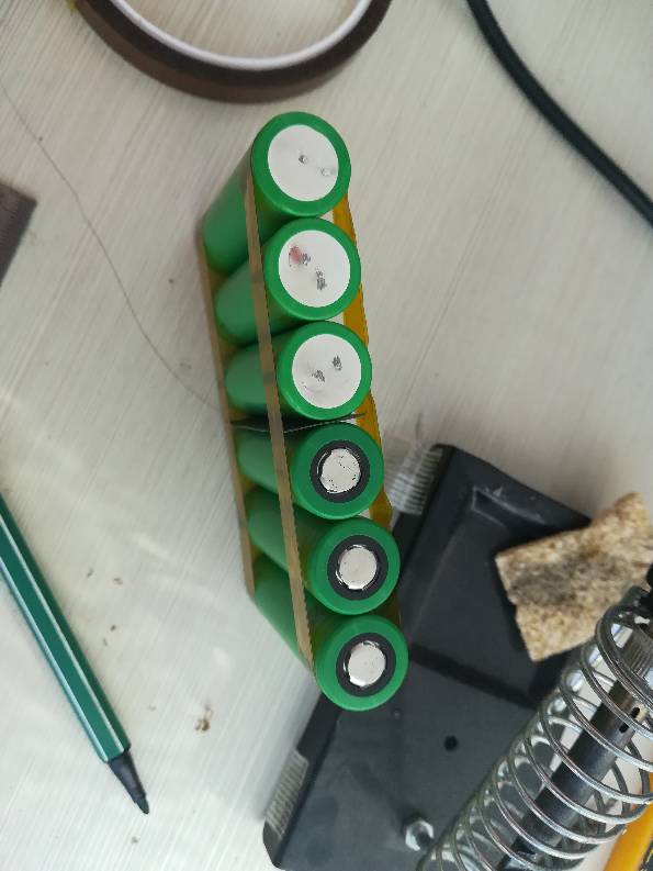

先固定好3p2串
烙铁自组4s3p18650电池组 电池,飞翼,超级电容电池 作者:飞一样的感觉 395

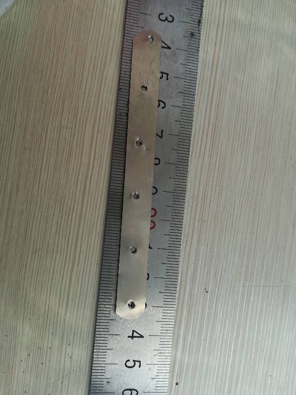

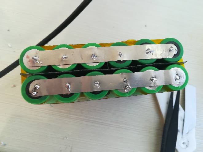

然后镍带登场,为了焊接牢靠,镍带中间钻一个孔,并且上锡,而且钻孔有助于下一步焊接导热,迅速与电池焊接,最大程度减弱对电池的伤害!
电池本以为不好上锡,结果想多了,正极无焊点抹一点助焊剂,很容易就上好了,负极的话要用刀片划一划,划痕越密集越好上锡!
烙铁自组4s3p18650电池组 电池,飞翼,超级电容电池 作者:飞一样的感觉 9644
烙铁自组4s3p18650电池组 电池,飞翼,超级电容电池 作者:飞一样的感觉 9206

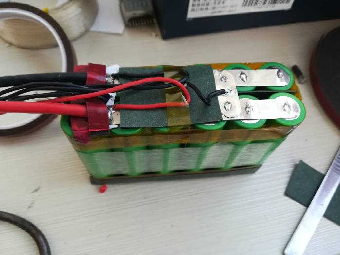

这一步一个人不好操作,容易把镍带焊偏,最好找个人协助!用烙铁从镍带孔的位置加热与电池焊牢!最好用镊子压紧一些,更牢固,中间放绝缘纸!
烙铁自组4s3p18650电池组 电池,飞翼,超级电容电池 作者:飞一样的感觉 7532

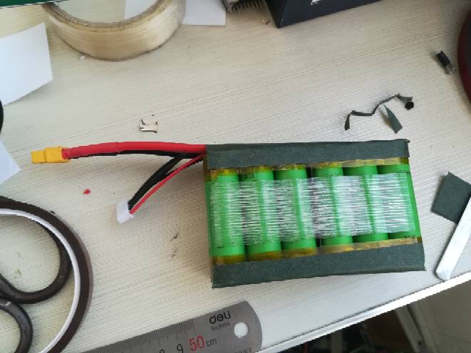

马上就大功告成了
烙铁自组4s3p18650电池组 电池,飞翼,超级电容电池 作者:飞一样的感觉 2865
焊接好电池以后,再把平衡头和xt60焊上去,做好绝缘
烙铁自组4s3p18650电池组 电池,飞翼,超级电容电池 作者:飞一样的感觉 9038
插头搞定
烙铁自组4s3p18650电池组 电池,飞翼,超级电容电池 作者:飞一样的感觉 3608

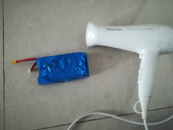

最后一步穿衣服,飞科电吹风你值得拥有,经验不够,吹的皱皱巴巴的,好在最后吹好了,忘记包好的图片啦!

最后告诫大家焊接要小心短路,一不小心镍片跑偏短路了一下火花四溅,挺吓人的!

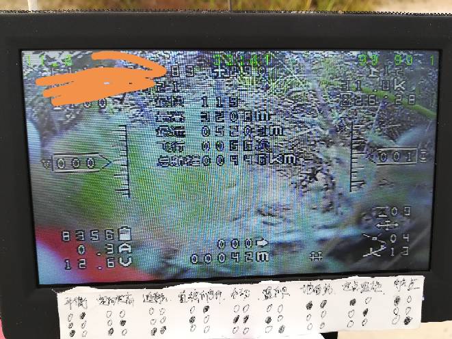

用这块电池玩飞翼,一半时间大油门爬升续航将近半小时,如果小电流巡航的话估计四五十分钟没问题!电池整体还算不错,拆机电池,还好没有翻车!

发表于 2018-9-10 22:12:36 | 显示全部楼层
Vtc6吗?3000毫安一节,30a放电
发表于 2018-9-10 22:14:59 | 显示全部楼层
我也组了一个三洋2000的4S2P,还没上机测试,我用的紫铜片电烙铁焊的
 楼主| 发表于 2018-9-10 22:25:07 | 显示全部楼层
BJ-大米 发表于 2018-9-10 22:12 烙铁自组4s3p18650电池组 电池,飞翼,超级电容电池 作者:飞一样的感觉 4111
嗯,是的!

焊18650一定要确保焊锡完全融化,不然容易虚焊。
 楼主| 发表于 2018-9-11 19:33:54 | 显示全部楼层
Myth 发表于 2018-9-11 11:22 烙铁自组4s3p18650电池组 电池,飞翼,超级电容电池 作者:飞一样的感觉 9748
对,有条件还是搞个点焊机!
