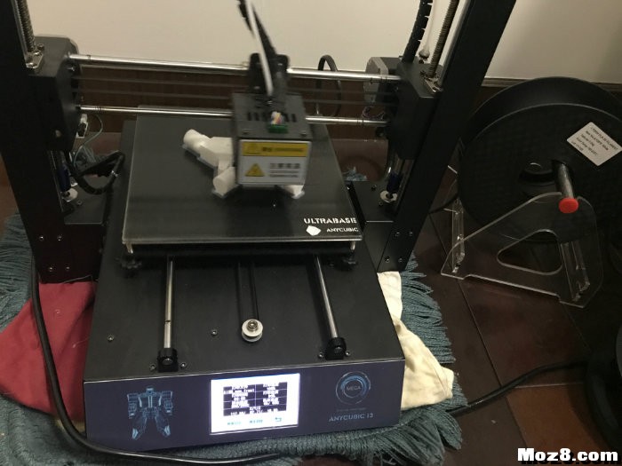

大概三个月以前,我在“你管”上看到了有几个印度小哥用水管制作了一个Rocker-Bogie底盘,惊人的攀越能力让我印象深刻。在查找了一些资料后,发现原来太空探测车大多采用这种悬挂结构,因为它简单可靠,同时又可以提供强大的攀爬能力。于是乎立即打开SW开始画图。全车除了紧固件、球头拉杆、和碳纤维臂以外,结构部分都是3d打印的,毕竟这是最廉价的获得高质量零件的方法。

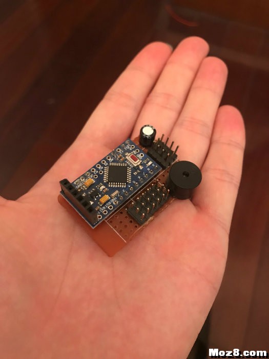

由于通道太多(两个电调四个舵机),无法使用遥控器自带的可编程混控来控制了,只好借助于业余电子爱好者神器:Arduino(Pro mini)。Arduino通过油门信号值选择三种行驶模式(在视频中有介绍),在不同模式中分别把pitch和yaw通道的信号分配给六个输出,同时通过一个非常复杂的算式来实现类似于电子差速器的功能。
