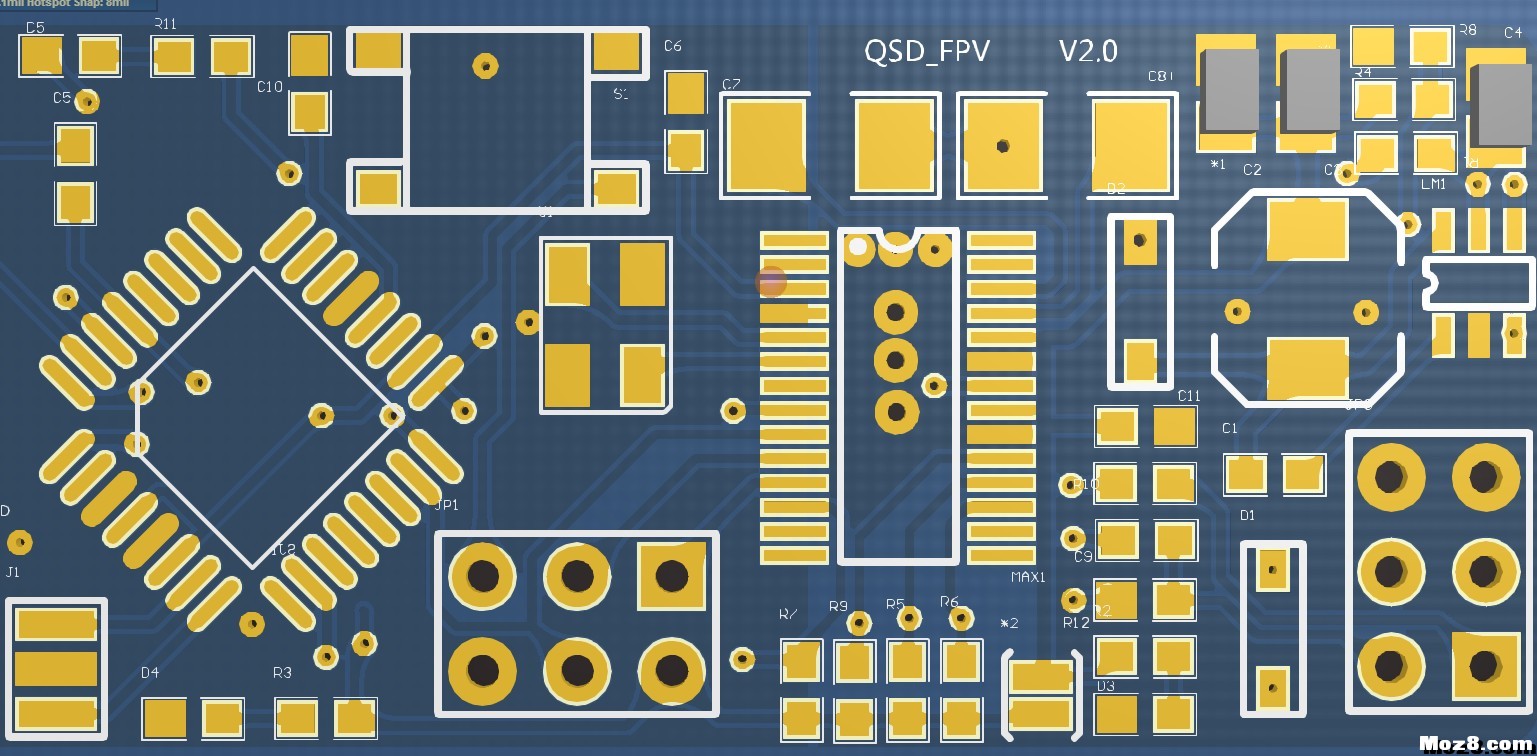

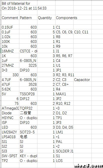

想做miniosd有那个大神提供一个bom表

再提供一些BOM表,自己对比看下
想做miniosd有那个大神提供一个bom表  作者:TNX 3867
想做miniosd有那个大神提供一个bom表  作者:TNX 2936
