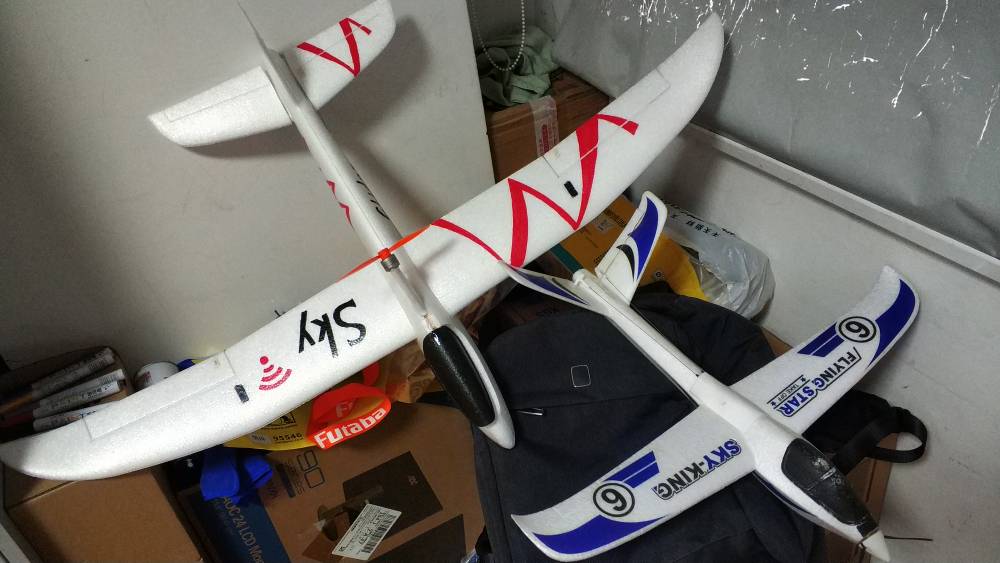

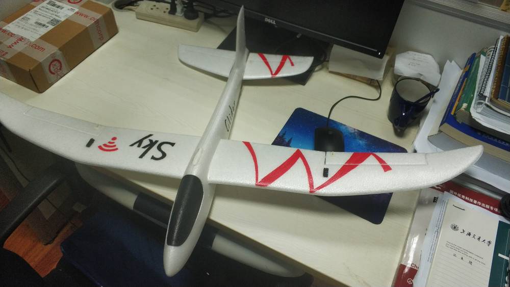

发表于 2018-9-22 18:23:15 | 显示全部楼层 |阅读模式
之前改过48cm和56cm的,都是有刷,现在改个一米的无刷
epp,形状和fx706一样,不过要小很多,空机75g
大疆1504配5030桨背推
2x5g舵机
1x9g舵机
2s700mah13400电池
12a电调
ar6100接收,总重160g
新手改一米翼展手抛 电池,舵机,电调,大疆 作者:核子三翼机 9665
新手改一米翼展手抛 电池,舵机,电调,大疆 作者:核子三翼机 4592
新手改一米翼展手抛 电池,舵机,电调,大疆 作者:核子三翼机 466
新手改一米翼展手抛 电池,舵机,电调,大疆 作者:核子三翼机 4511

改个3叶的不是推力更强…固定翼也不用担心续航…

其实两页的推重比就已经很高了,据说有150g,空机18
发表于 2018-9-22 21:32:44 | 显示全部楼层
不会太栽头?
 楼主| 发表于 2018-9-22 21:55:55 | 显示全部楼层
没能力文化传媒 发表于 2018-9-22 21:32 新手改一米翼展手抛 电池,舵机,电调,大疆 作者:核子三翼机 6828
不会太栽头?
不会的,这飞机随便折腾都行,背推正好抑制抬头
