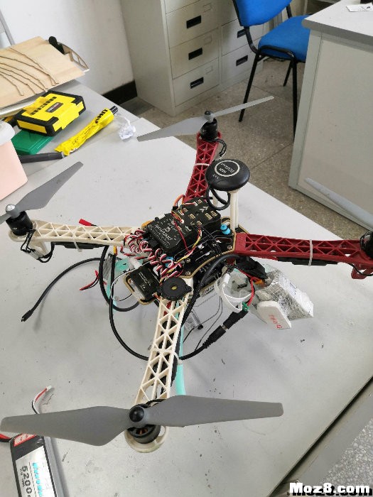

测试平台:pixhawk F450
4G图传+数传:GSLINK-A1
HDMI:GOPRO
地面软件:MP1.3.56
遥控器:游戏手柄
备注:无人机使用4G联通卡,地面站连接联通手机热点,GSLINK设置为720p25,码率限制1.5M/s,实际上下行网速约为1M/s。

4G图传数传一体机GSLINK实测20180930 无人机,图传,遥控器,地面站 作者:BLI 8901
使用常见的F450载机,GOPRO和GSLINK直接绑在飞机上。
三、载机调试
4G图传数传一体机GSLINK实测20180930 无人机,图传,遥控器,地面站 作者:BLI 9886
使用常规遥控器试飞,确保无人机手动、定点、自动返航没有问题。使用游戏手柄控制无人机会有一定延迟,保证无人机一直在定点模式工作。

七、总结
当前4G环境下,GSLINK可以用在一般对画面要求不高的场合,支持一切以pixhawk为控制核心的无人设备。可以使用游戏手柄对远端的无人设备进行实时的控制。GSLINK的图像设置为720P25,压缩方式是h264。图像流畅,码率限制为1.5m/s,当图像剧烈变化会出现一定程度的马赛克(可以通过增加网络带宽,增加码率来解决,但是相应的对流量的要求更高),但延迟可以控制在300ms。
八、展望
随着5G时代的到来,流量资费更低,网速更高。相信使用GSLINK来进行图像和数据的传输将是一种经济适用的选择,画面也可以得到更好的支持,支持4K,甚至更高。笔者相信,随着5G的发展,大部分的无人设备必将会成为“万物互联”的一个节点。
