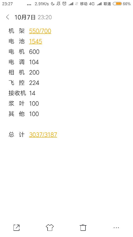

本人是,达亚H4 680总重约为3KG,现在在愁动力配置,3512配1555浆和4110配1555浆哪一个效率高,6S 12000mah能续航半小时吗。

怎么会那么重,上4110  配1550 桨  还好点我以前达亚的用的大疆的e800  1.7kg  6s4800飞12分钟
预计是那么重,有航拍,12000电池,机架
 楼主| 发表于 2018-10-7 23:29:24 | 显示全部楼层
cuishi6666 发表于 2018-10-7 20:02 效率比较 SBM超效率模型 作者:3132275535 5890
刚又算了一遍,没错3KG左右

那就上4110 电机,如果在轻点可以考虑大疆的e800  效率不错

考虑上5008电机17寸桨

考虑上5008电机17寸桨
算的结果是每轴负载800g单轴电流小于4A,总电流15A左右12000电池续航30分钟应该没问题。

我的飞越650,Tarot马达4112 320kv配1555桨,带了一些传感器,3.2kg,6s 10000mah,3.6报警。能飞25分钟,目测你这个配置正好30分钟。
