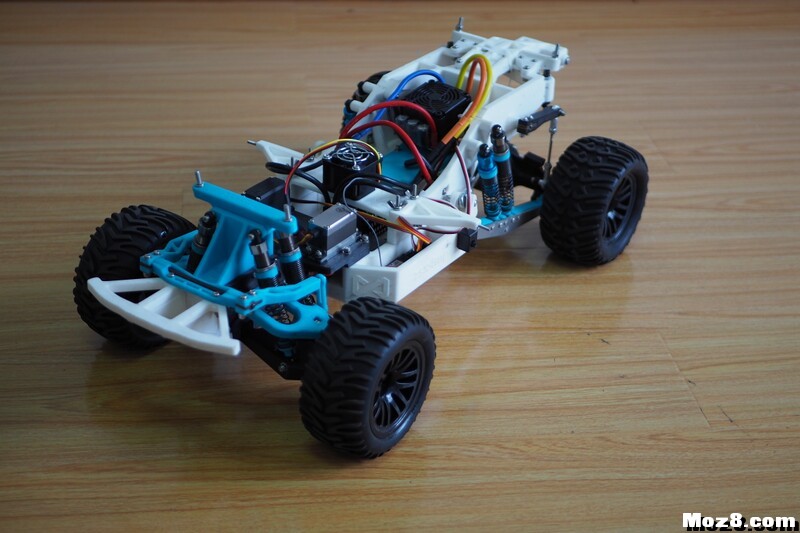

【zsx4mp】3D打印车架

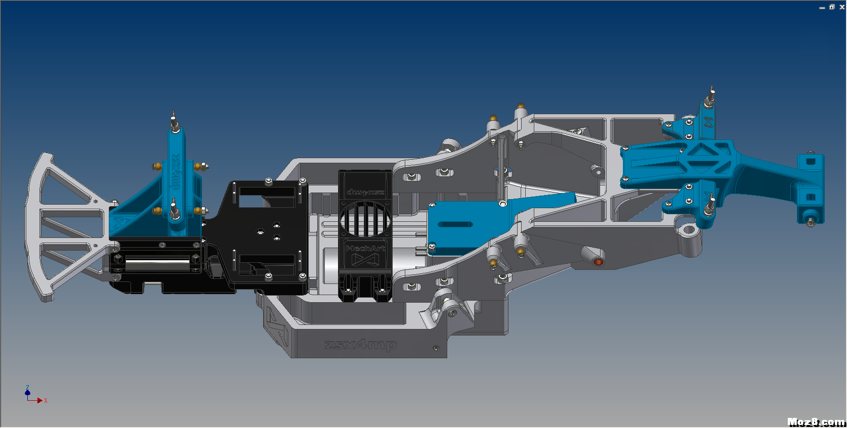

为了方便打印,车架被分成了不同位置、不同功能的小部分。
最初分成了保险杠-前-中-后-尾5部分,尾部车架包含了备胎支架。

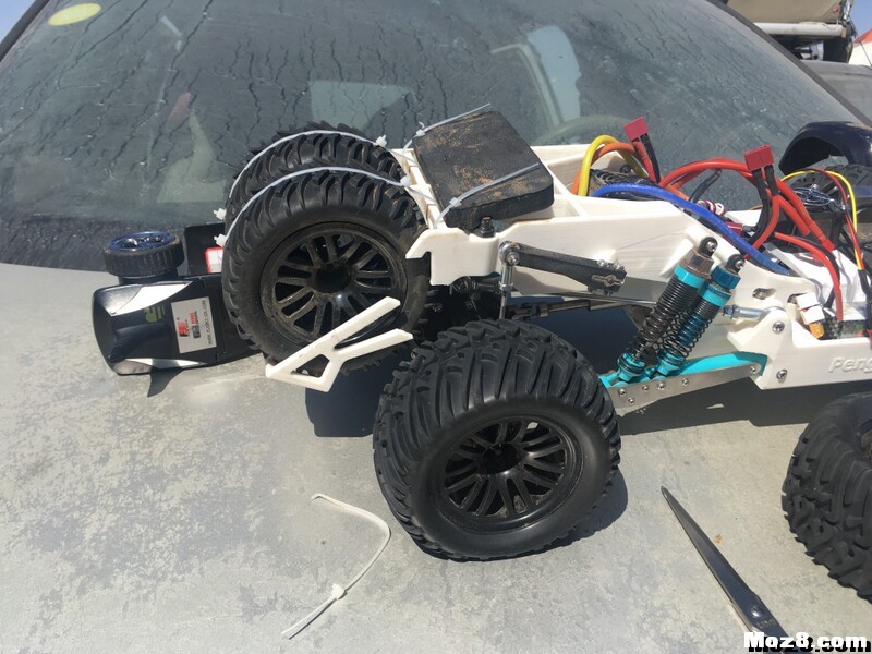

【zsx4mp】3D打印版Trophy Truck模型  作者:zsx4mp 6898
后来试车过程中发现备胎支架在翻滚的过程中是易损的部分。
【zsx4mp】3D打印版Trophy Truck模型  作者:zsx4mp 6939
所以就将备胎支架单独划分为了一个零件,以便于维修,车架也就变成了保险杠-前-中-后-尾-备胎架6部分。
【zsx4mp】3D打印版Trophy Truck模型  作者:zsx4mp 9556

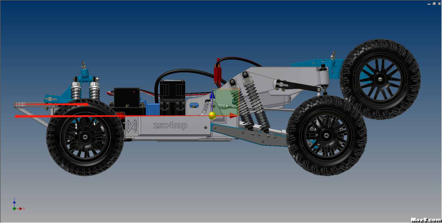

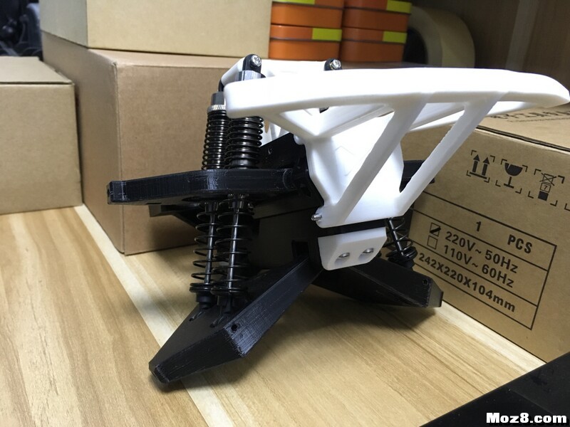

保险杠-保护整车的重要部分,翻滚时的前端支撑,一定程度上保护悬架和车架;发生前向碰撞时牺牲自己保全车身其他零件,因此强度不能过高,要低于车架其他零件。
同时前稳定杆的安装点也在前保险杠上。
【zsx4mp】3D打印版Trophy Truck模型  作者:zsx4mp 6271
还有一点就是侧面是图上看,保险杠的碰撞点尽量不要和重心同高,这样冲击力和惯性力会形成一个力矩,压缩减震弹簧,在一定程度上减少车架吸收的冲击能量。
【zsx4mp】3D打印版Trophy Truck模型  作者:zsx4mp 5264

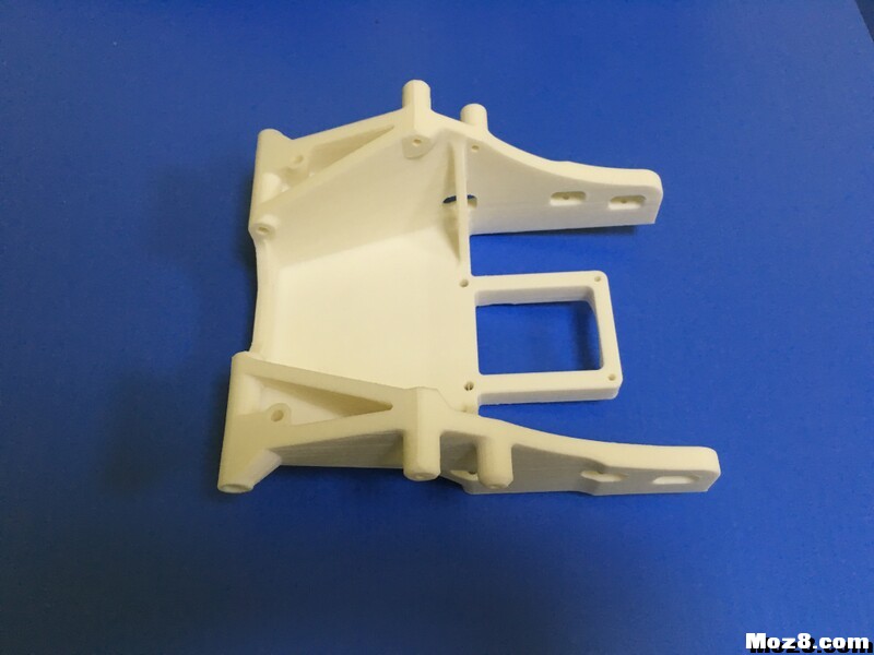

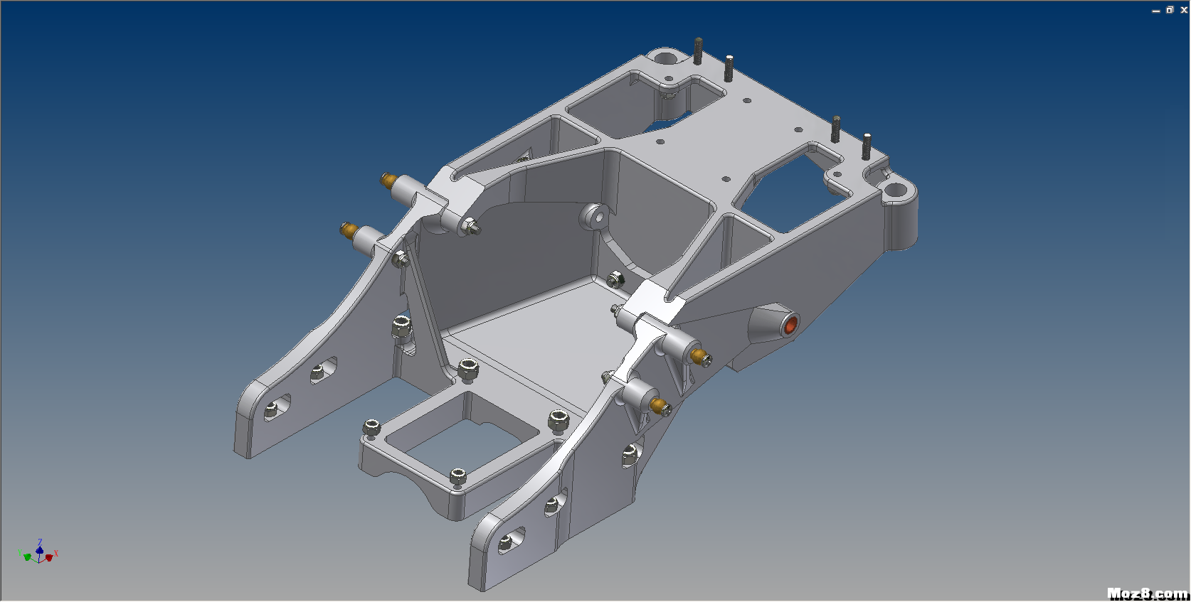

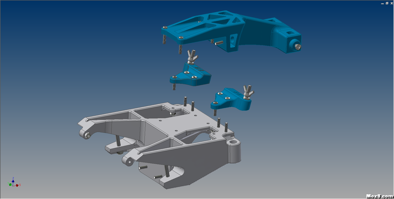

车架前段-包括车身支架、前悬架安装点、转向安装点。
【zsx4mp】3D打印版Trophy Truck模型  作者:zsx4mp 6501 【zsx4mp】3D打印版Trophy Truck模型  作者:zsx4mp 6538
根据不同功能,车架前段分成了6小部分,最上蓝色为车身支架;之下的蓝色是减震支架;最中间的是前段的主体,包含了舵机安装点;左右两个是上摆臂安装点;最下为下摆臂安装点。
【zsx4mp】3D打印版Trophy Truck模型  作者:zsx4mp 6351

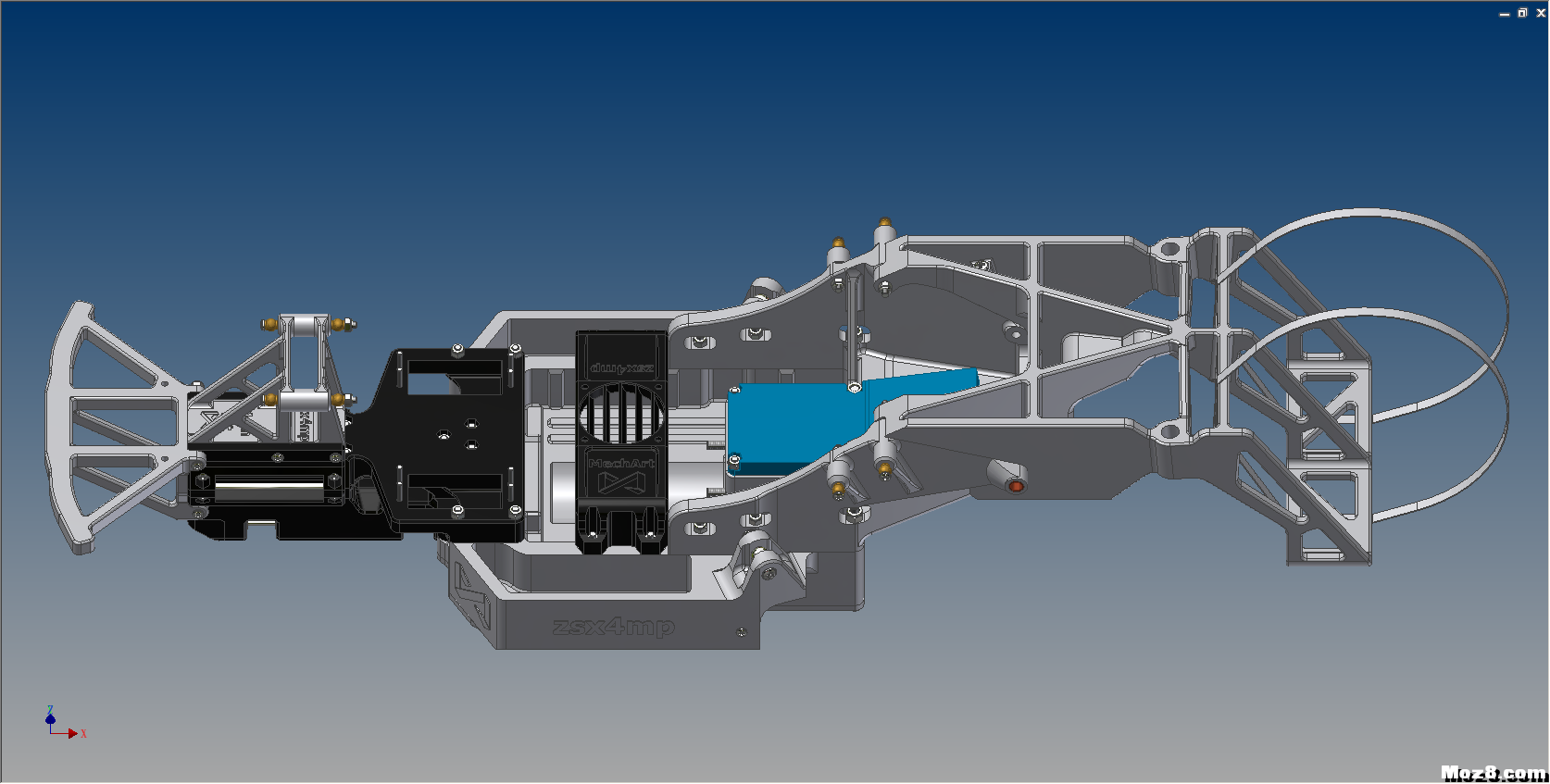

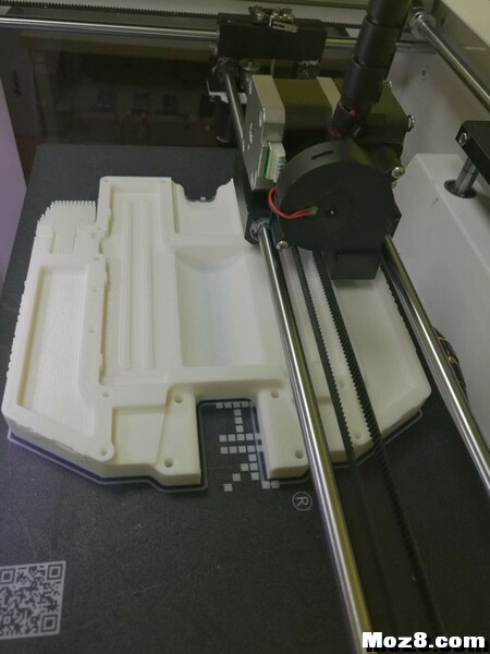

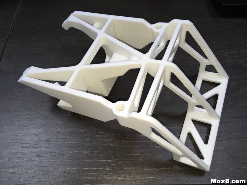

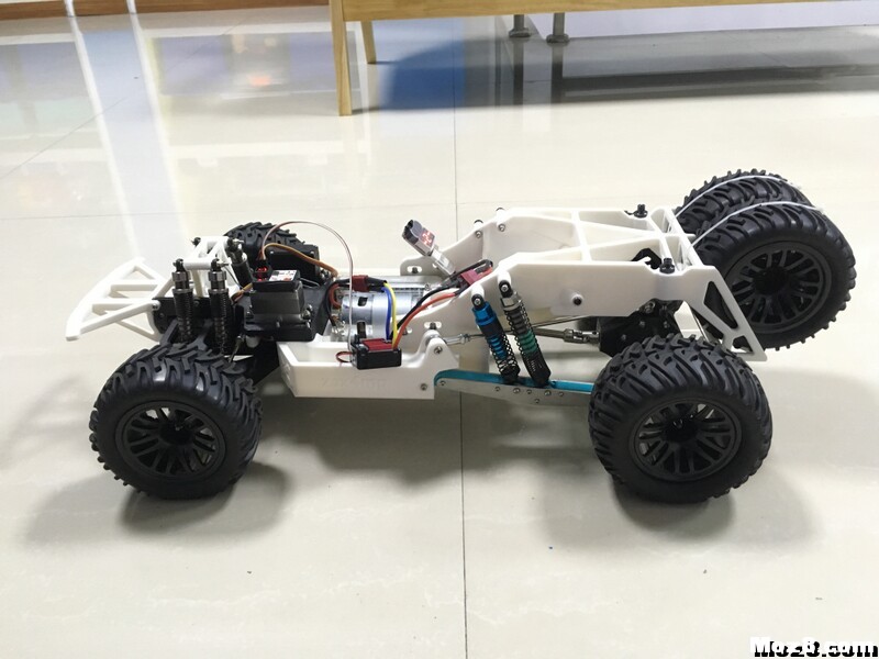

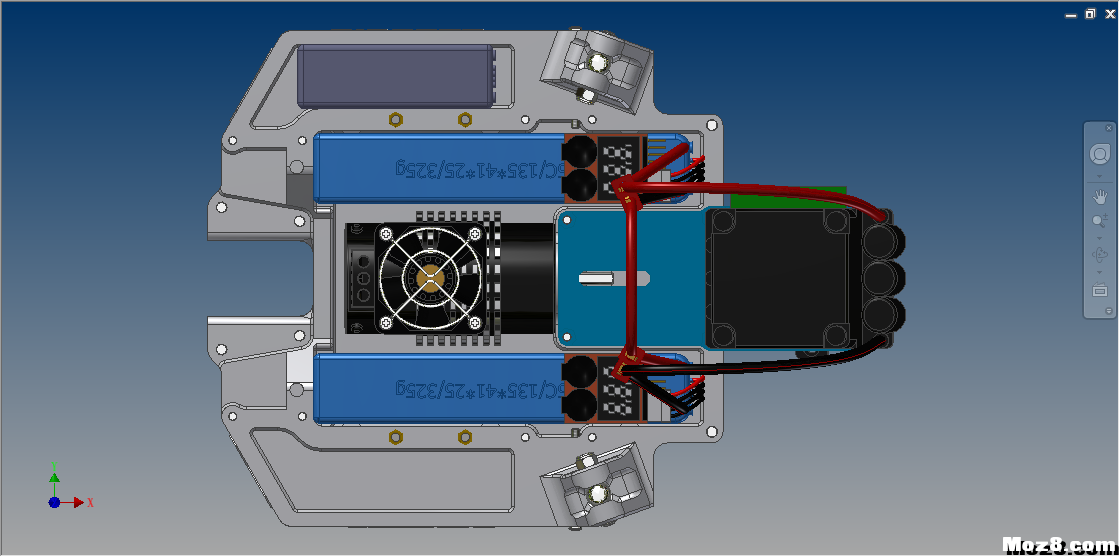

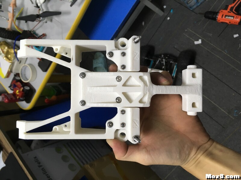

车架中段-整车最大的打印零件,主要用来承载电池、动力以及安装后悬架。中段要承载大部分重量,并且处于整个车架中间,承受弯曲和扭转,同时也是动力输出的作用点,因此需要强度比较高。
【zsx4mp】3D打印版Trophy Truck模型  作者:zsx4mp 6771
【zsx4mp】3D打印版Trophy Truck模型  作者:zsx4mp 5741
中间为电机安装位置,可以适应不同的电机;电机两侧的狭长空间为电池槽,可以装长小于140mm、厚小于27mm的电池两块。大概是4000mah两节;最外两个槽可以用来放置接收机、辅助电池等其他电子设备。两个凸起的结构是后悬架上连杆的安装点;后悬架下连杆的安装点隐藏在了内部。
【zsx4mp】3D打印版Trophy Truck模型  作者:zsx4mp 7618

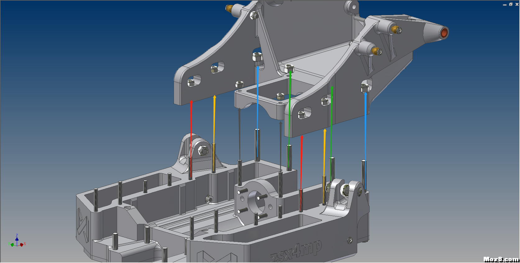

连接方式-由于车架被分成了不同功能的6段,为了保证各段之间的连接稳定,需要可靠的连接方式。
保险杠和车架前段,由于保险杠属于易损件,因此需要考虑拆装的便捷性,所以连接方式在可靠的前提下,越简单越好,采用了两个长螺栓横向连接。
【zsx4mp】3D打印版Trophy Truck模型  作者:zsx4mp 6938
车架前段和中段,由于前段是前悬架的安装位置,因此前段、中段的连接需要足够抗弯和抗扭,所以用了8个不同位置的螺栓进行了连接。
【zsx4mp】3D打印版Trophy Truck模型  作者:zsx4mp 8558

车架中段和后段,因为后段是后悬架的安装位置,同样需要足够抗弯和抗扭,所以用了10个不同位置的螺栓进行了连接。

最终成为了强度足够、便于打印、便于装配和维修的车架。

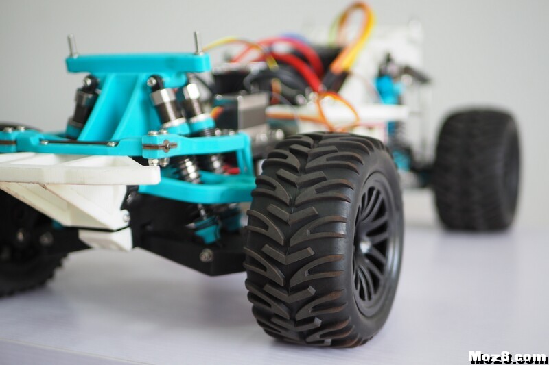

【zsx4mp】前悬架和转向

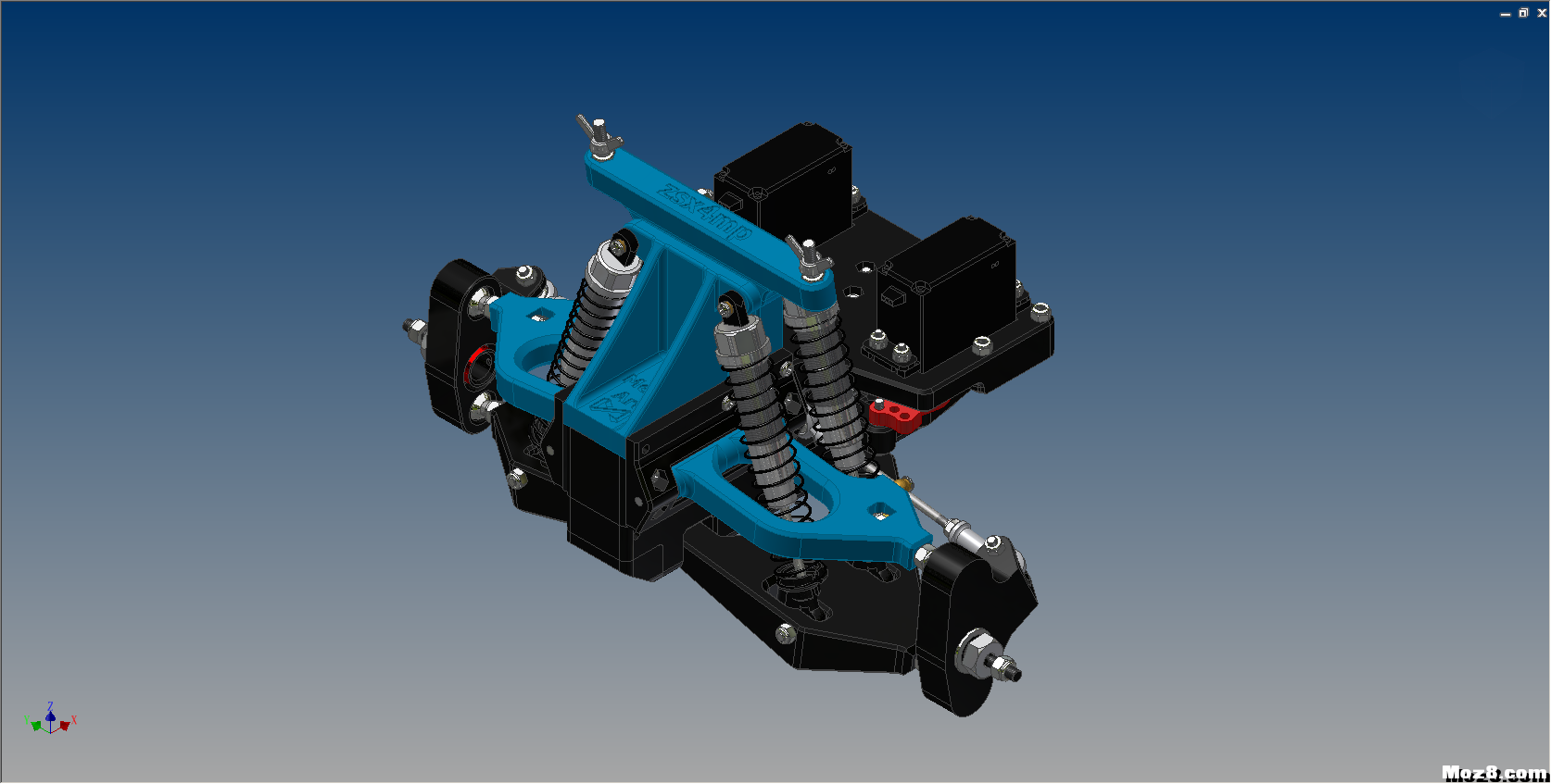

和原型车的悬架形式相同,前悬架使用的双横臂独立悬架,设计有稳定杆。
【zsx4mp】3D打印版Trophy Truck模型  作者:zsx4mp 614
【zsx4mp】3D打印版Trophy Truck模型  作者:zsx4mp 4091

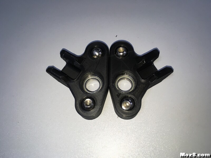

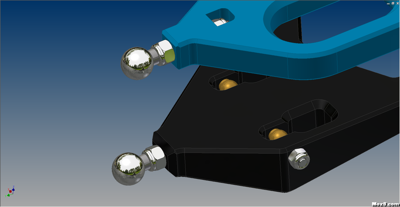

转向节-使用3D打印加工,上下各打印一个球窝,用来安装横臂的球头。为了使球窝和球头达到很好的配合效果,做了很多不同尺寸的球窝进行尝试,最终达到既不松旷又能够灵活转动的状态。由于最开始打算设计4驱形式,所以前转向节处保留了万向节和半轴的空间。
【zsx4mp】3D打印版Trophy Truck模型  作者:zsx4mp 3172

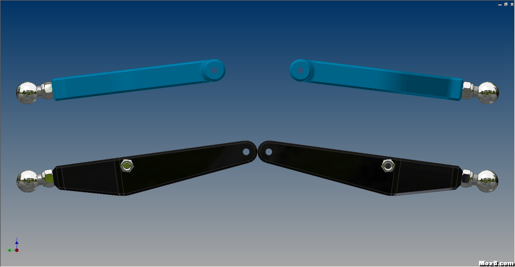

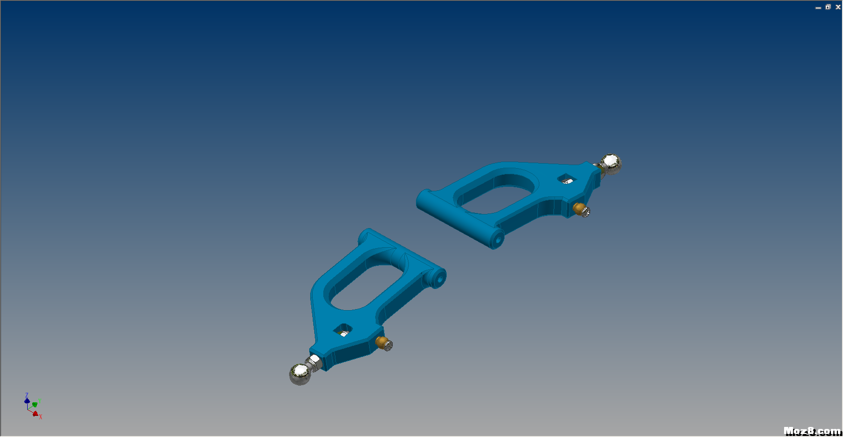

前摆臂-使用3D打印加工,为了保证强度,下摆臂设计为等强度梁,并且厚度很大;上摆臂为了给减震器留出空间,做成了环状结构。
【zsx4mp】3D打印版Trophy Truck模型  作者:zsx4mp 6404
【zsx4mp】3D打印版Trophy Truck模型  作者:zsx4mp 9597
为了保证正面冲击时有足够的强度,下摆臂的前后跨度设计的比较大。
【zsx4mp】3D打印版Trophy Truck模型  作者:zsx4mp 6848

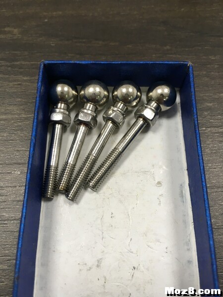

摆臂与转向节配合的球头使用的是带内螺纹的钢珠,特别方便安装和调节,还能够保证足够的转角。
【zsx4mp】3D打印版Trophy Truck模型  作者:zsx4mp 1959

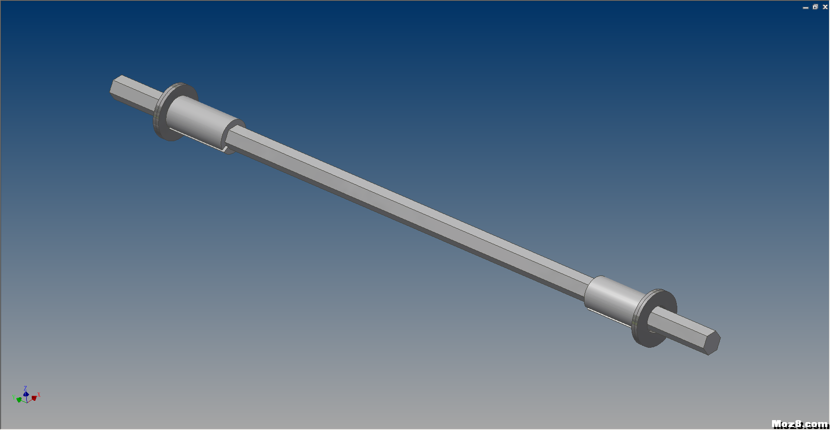

稳定杆的扭杆使用的是六角扳手,能够有很多不同尺寸的可供选择,方便调试。

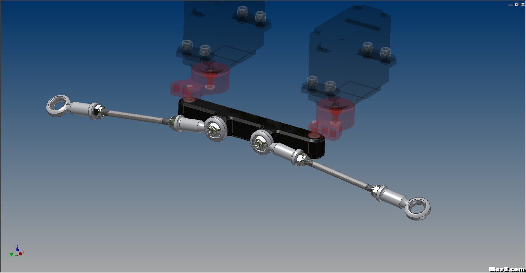

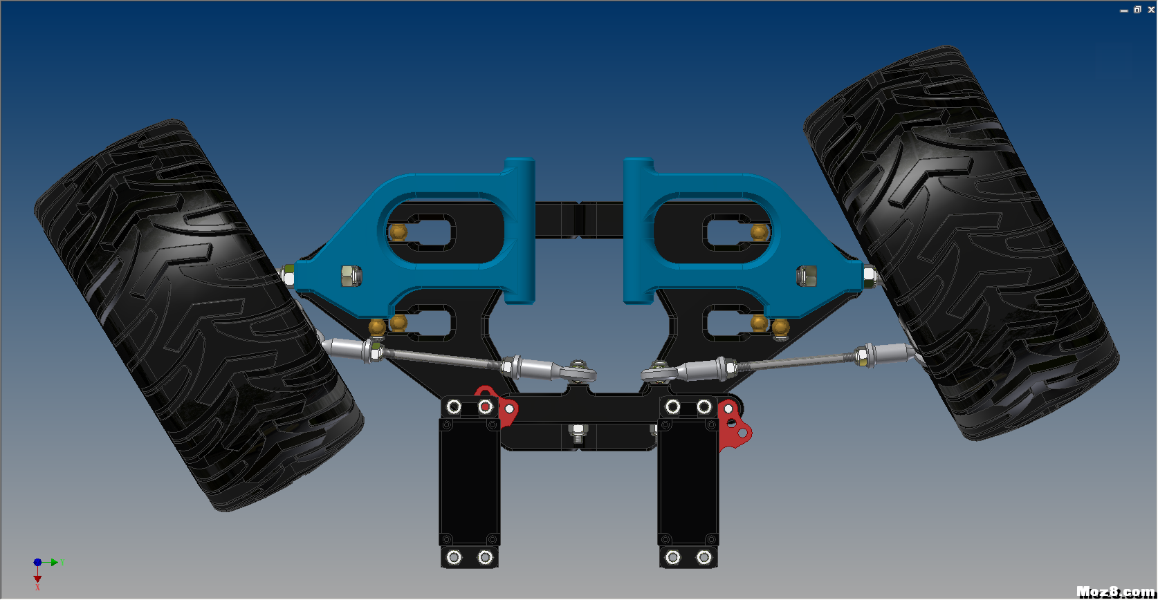

转向设计了双舵机的形式,以避免单舵机扭矩不够的尴尬。
【zsx4mp】3D打印版Trophy Truck模型  作者:zsx4mp 6218
为了避免双舵机的运动干涉(互相牵拉造成磨损及过渡耗电)同时为了保护舵机免收冲击损伤,选用了带有扭矩限制的舵机摇臂。
【zsx4mp】3D打印版Trophy Truck模型  作者:zsx4mp 2282
转向连杆安装到中拉杆上,通过设计中拉杆上球头的安装点位置,可以控制悬架的动态特性(上跳前束、上跳负前束等状态)。
【zsx4mp】3D打印版Trophy Truck模型  作者:zsx4mp 6766
由于Trophy Truck主要是跑高速,因此车轮最大转向角设计的比较小,只有30度。

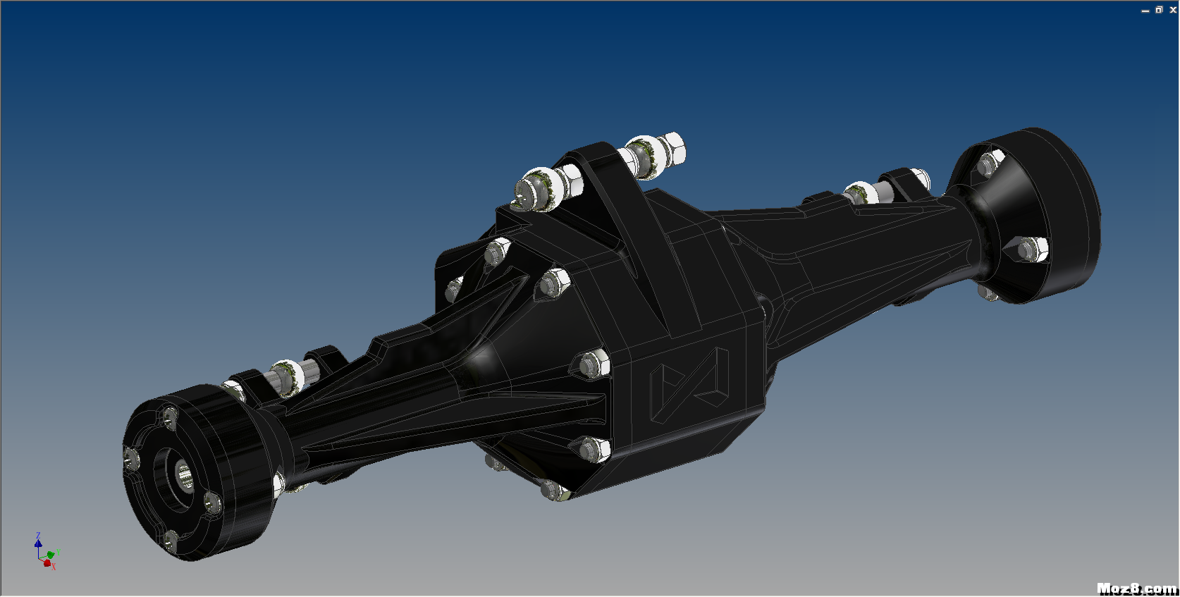

【zsx4mp】后悬架
【zsx4mp】3D打印版Trophy Truck模型  作者:zsx4mp 5658

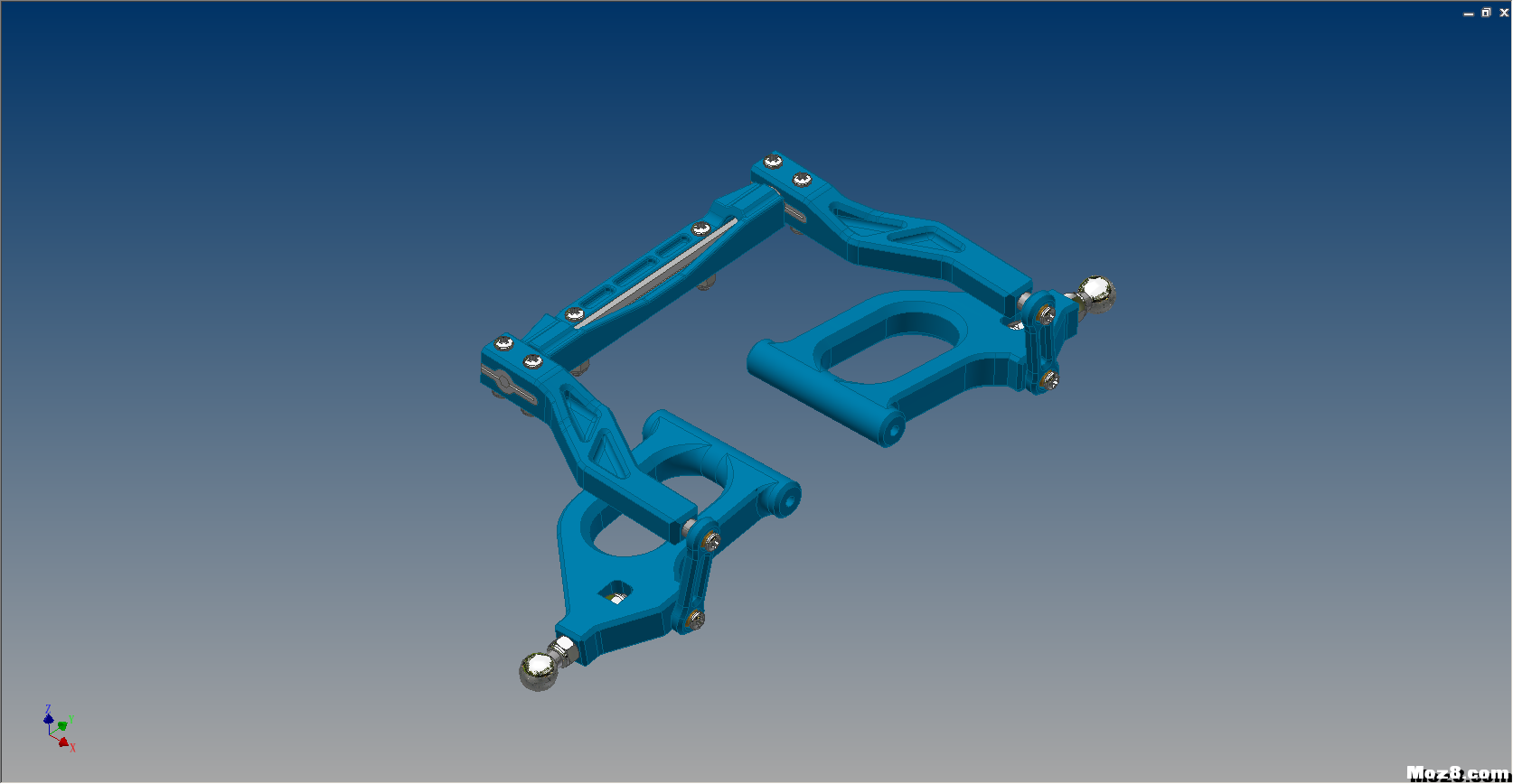

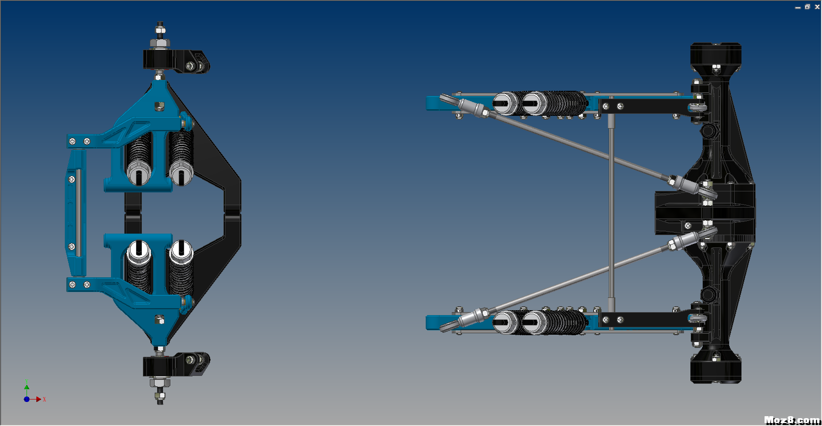

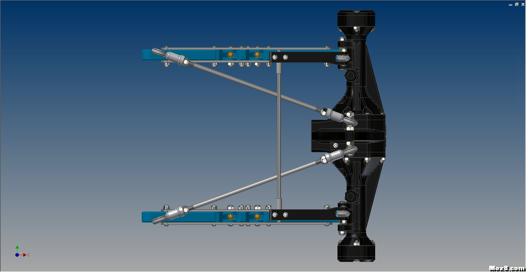

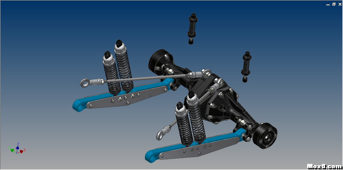

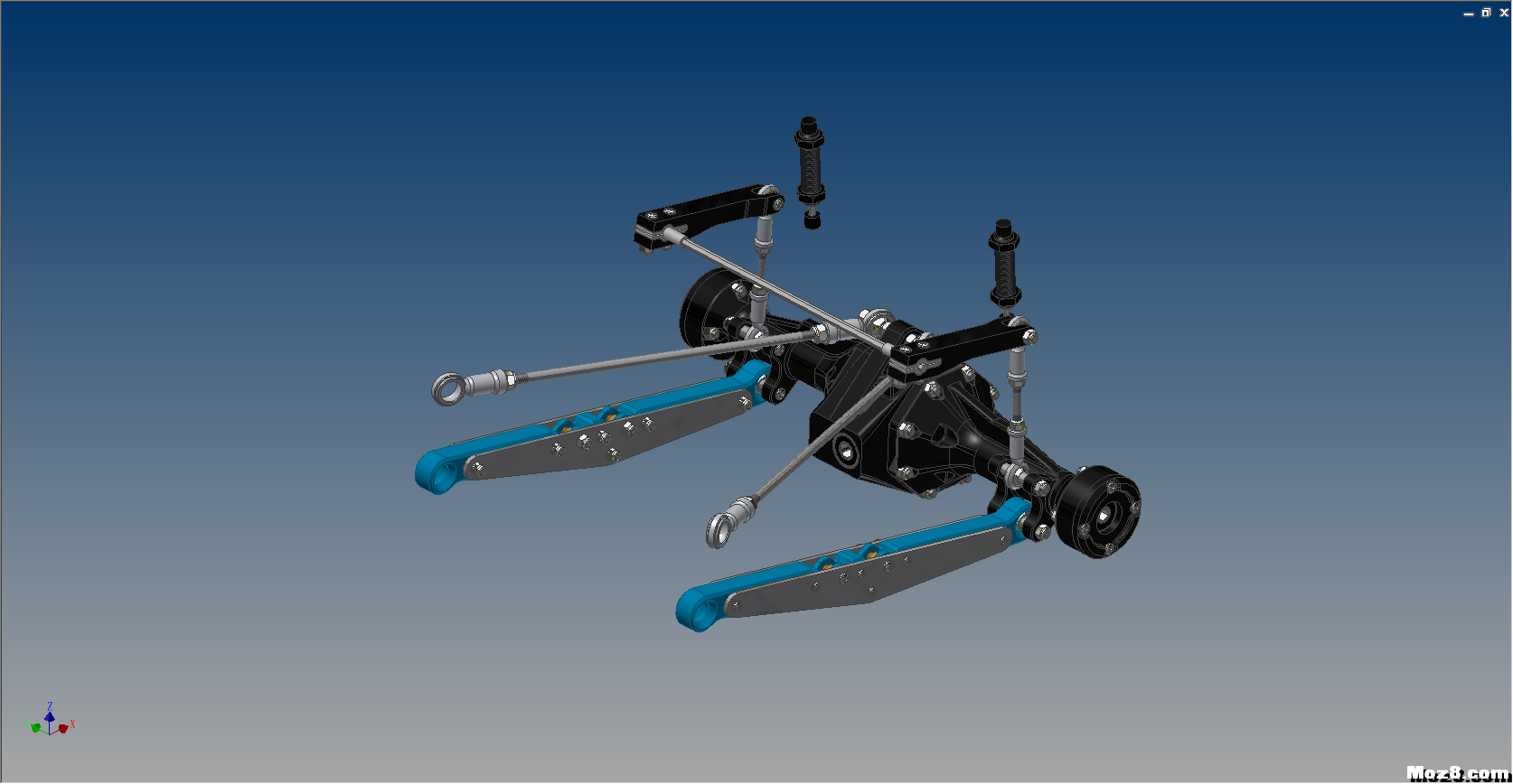

和原型车相同,后悬架使用的是四连杆直桥非独立悬架。
【zsx4mp】3D打印版Trophy Truck模型  作者:zsx4mp 3843
【zsx4mp】3D打印版Trophy Truck模型  作者:zsx4mp 4307

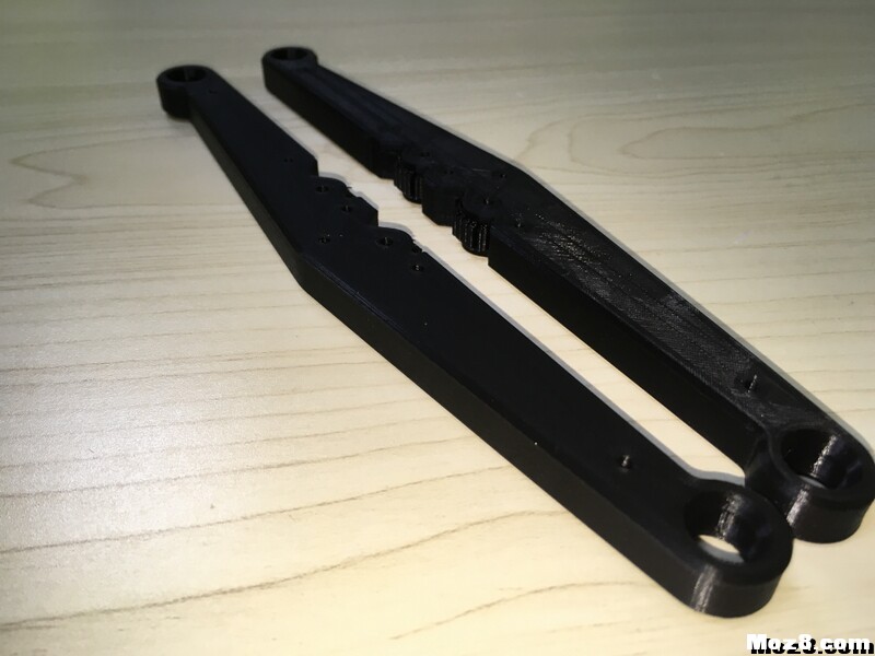

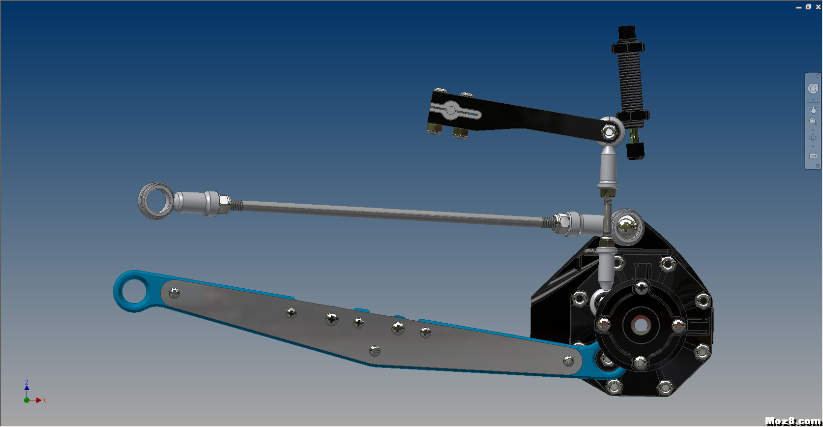

纵臂使用了3D打印做主体,激光切割不锈钢作为加强板。
【zsx4mp】3D打印版Trophy Truck模型  作者:zsx4mp 507
【zsx4mp】3D打印版Trophy Truck模型  作者:zsx4mp 7080
两端打印出球形孔,压入带孔钢珠作为球头使用。
【zsx4mp】3D打印版Trophy Truck模型  作者:zsx4mp 2675
连杆直接使用m4的两端螺纹的丝杠和关节轴承组成。
【zsx4mp】3D打印版Trophy Truck模型  作者:zsx4mp 3545

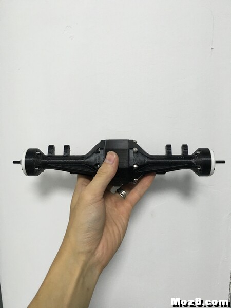

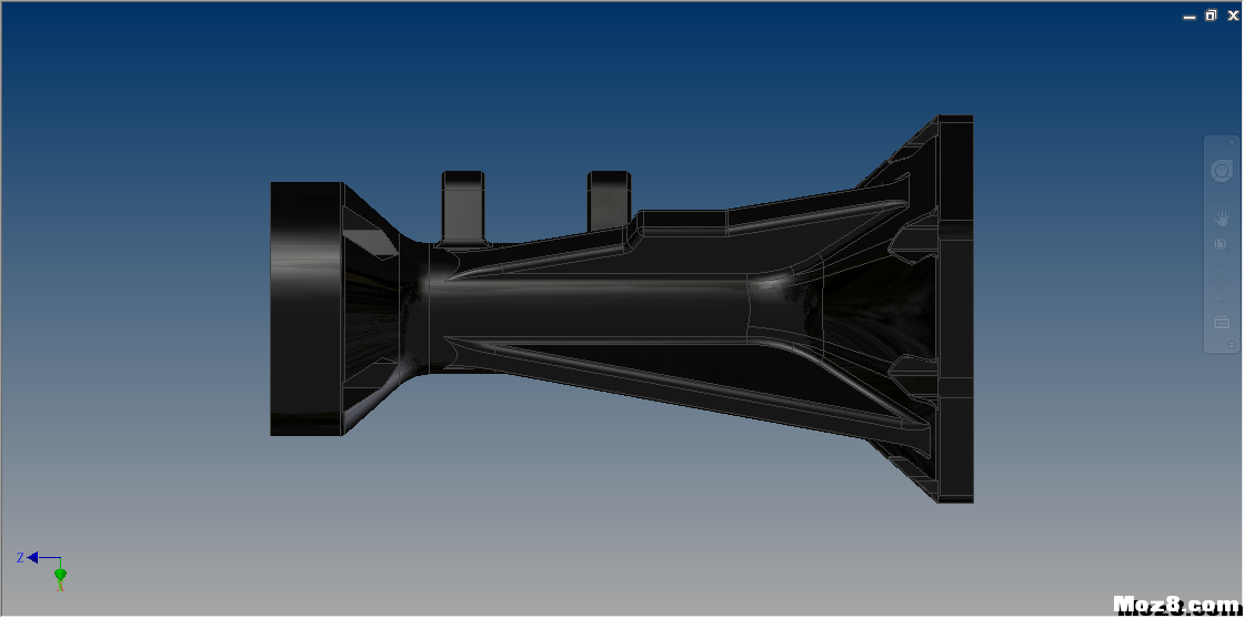

桥壳整体使用3D打印完成,分为了左/右轮毂轴承盖、左/右桥管、齿轮箱5部分
【zsx4mp】3D打印版Trophy Truck模型  作者:zsx4mp 1313
【zsx4mp】3D打印版Trophy Truck模型  作者:zsx4mp 8340
【zsx4mp】3D打印版Trophy Truck模型  作者:zsx4mp 1564
为了保证桥壳的强度,在桥管的上、后两侧设计了两条加强肋。
【zsx4mp】3D打印版Trophy Truck模型  作者:zsx4mp 2425
齿轮箱内包覆了主减速锥齿轮组,因此需要保证润滑。为了方便润滑加注,在齿轮箱上设计了润滑脂加注孔,外端在齿轮箱表面,内端直接通至锥齿轮的啮合点,可以在不拆解桥壳的状态下方便的加注润滑脂。

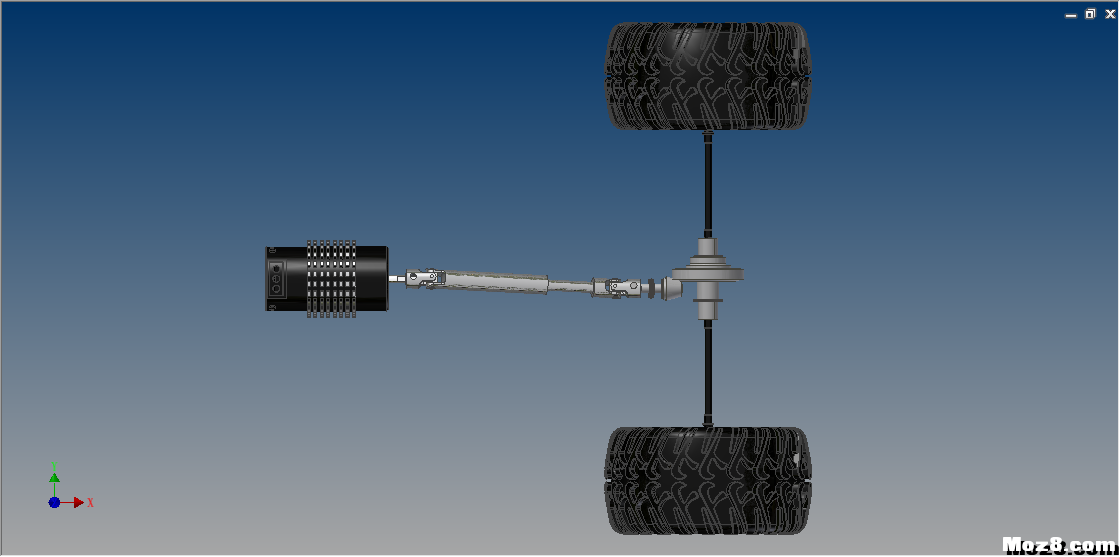

传动结构很简单,电机直连传动轴万向节,传动轴带动主减速器齿轮,扭矩不经差速(无差速器)直接传递给半轴,最终到达车轮。
【zsx4mp】3D打印版Trophy Truck模型  作者:zsx4mp 4744
主减速齿轮使用的是角磨机的减速齿轮,经济实惠,质量可靠,货源有保障。缺点就是重量大。
【zsx4mp】3D打印版Trophy Truck模型  作者:zsx4mp 929
【zsx4mp】3D打印版Trophy Truck模型  作者:zsx4mp 790
传动轴使用的110-150mm长度范围的伸缩万向传动轴。现在市面上出售的产品质量参差不齐,选购时一定要注意对照,避免传动轴质量问题损坏车。

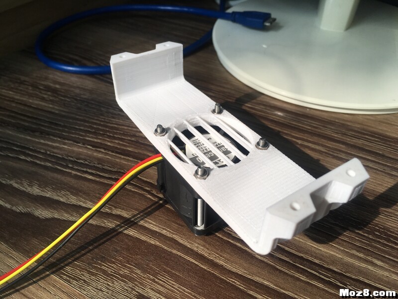

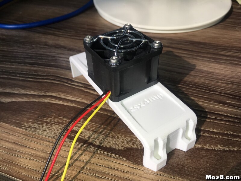

全车最先加工的零件是电池定位盖,同时这个零件也是电机散热风扇支架。打印这个零件使用了大量支撑,就是为了保证正面的logo清晰。
【zsx4mp】3D打印版Trophy Truck模型  作者:zsx4mp 1530
【zsx4mp】3D打印版Trophy Truck模型  作者:zsx4mp 3620
风扇出风口处设计了隔栅,能够让风扇的气流从电机的尾部吹到电机头部,保障电机散热。

保险杠打印时发生了翘边,还好不影响使用。

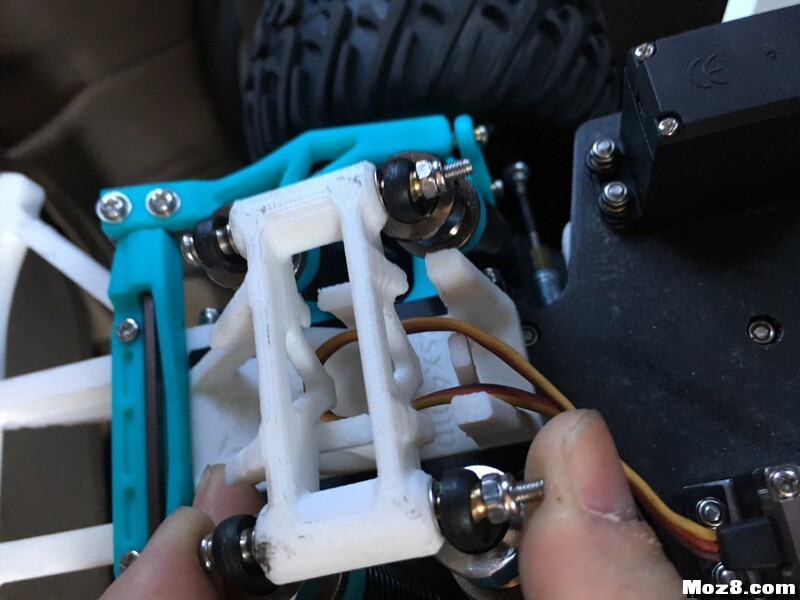

减震器支座最开始是镂空结构,后来因为强度不够才取消了镂空。

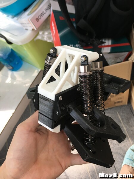

前悬架摆臂全部是一起打印出来的,为了防止回抽造成的缺陷,将回抽关闭,完成后再将拉丝全部切除。这时候的前悬架还没有稳定杆的安装点。
【zsx4mp】3D打印版Trophy Truck模型  作者:zsx4mp 554
【zsx4mp】3D打印版Trophy Truck模型  作者:zsx4mp 5656
上摆臂安装到支座上,摆臂轴使用的是直径3.0mm的钢轴。
【zsx4mp】3D打印版Trophy Truck模型  作者:zsx4mp 1370
下摆臂安装到支座上。
【zsx4mp】3D打印版Trophy Truck模型  作者:zsx4mp 5350

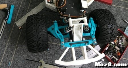

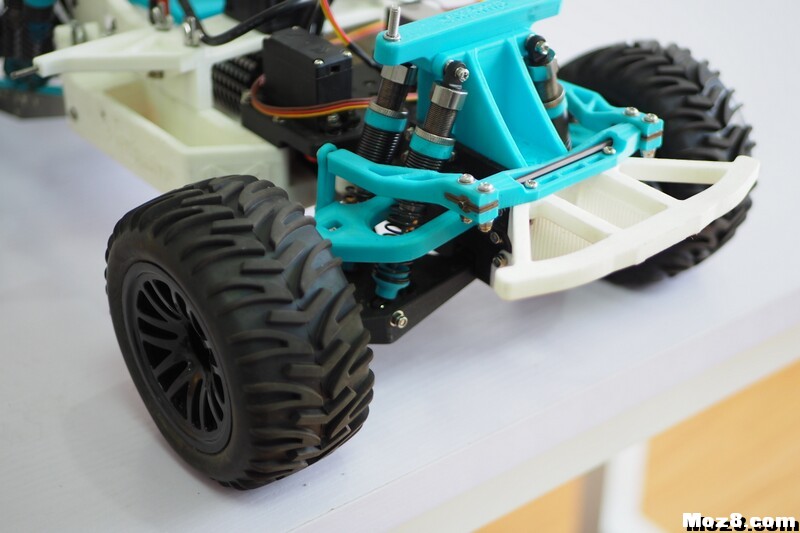

有了前悬架摆臂、前减震支架、保险杠、车架前段的零件,再装上减震器,整车前段就有了雏形。
【zsx4mp】3D打印版Trophy Truck模型  作者:zsx4mp 9145

接下来打印的是转向节,转向节上有轴承孔和球窝两种配合位置,都是经过了多次试验确定的最佳配合尺寸。

摆臂和转向节连接的球头使用的是带内螺纹的钢珠,穿上丝杠,再用螺母锁紧。

将钢珠压进转向节的球窝里。
【zsx4mp】3D打印版Trophy Truck模型  作者:zsx4mp 285
再将螺杆拧进摆臂的孔中,便完成了转向节的安装。

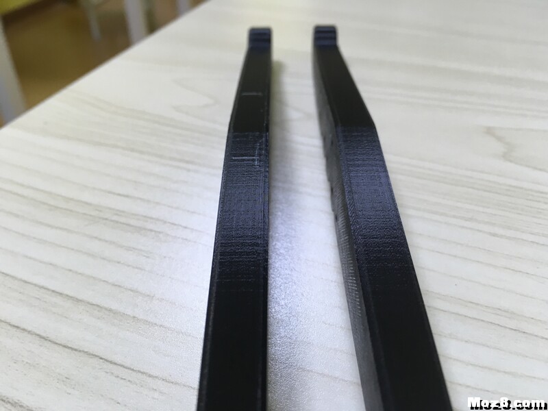

后纵臂打印了两次,因为第一次的发生了翘曲。
【zsx4mp】3D打印版Trophy Truck模型  作者:zsx4mp 6752
【zsx4mp】3D打印版Trophy Truck模型  作者:zsx4mp 6416
【zsx4mp】3D打印版Trophy Truck模型  作者:zsx4mp 7163
纵臂打印部分(蓝色)和不锈钢加强板。纵臂两端的球孔压入带孔钢球,作为关节轴承。

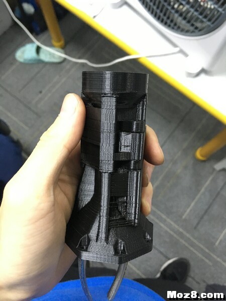

桥壳受力比较大,因此打印使用的很低的速度,以尽量避免内部缺陷。

装配完的桥壳,里边还没有齿轮。
【zsx4mp】3D打印版Trophy Truck模型  作者:zsx4mp 9586

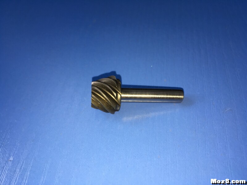

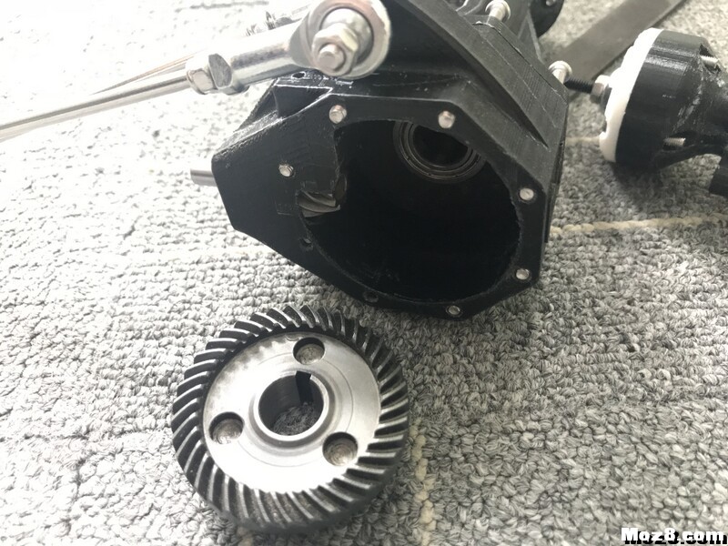

桥壳内装减速齿轮组是一个很枯燥的过程,需要不断拆装更换垫片来调节齿轮啮合间隙。
首先组装主动锥齿轮,为了有合适的过盈配合,齿轮轴是手工精修的。
【zsx4mp】3D打印版Trophy Truck模型  作者:zsx4mp 9577
在台钳上将齿轮轴压进齿轮孔中。
【zsx4mp】3D打印版Trophy Truck模型  作者:zsx4mp 9917
装配完的主动锥齿轮,靠过盈量传递扭矩。
【zsx4mp】3D打印版Trophy Truck模型  作者:zsx4mp 2121
从动锥齿轮轴也是手工修配的。
【zsx4mp】3D打印版Trophy Truck模型  作者:zsx4mp 314
将主动锥齿轮和轴承装进齿轮箱。
【zsx4mp】3D打印版Trophy Truck模型  作者:zsx4mp 4029
齿轮组完全装配到齿轮箱内。
【zsx4mp】3D打印版Trophy Truck模型  作者:zsx4mp 8570
安装传动轴,用顶丝紧固。
【zsx4mp】3D打印版Trophy Truck模型  作者:zsx4mp 1712
用电批磨合一下。
【zsx4mp】3D打印版Trophy Truck模型  作者:zsx4mp 7790
桥壳上安装上连杆和下纵臂,调节好长度,后桥就算完成了。
【zsx4mp】3D打印版Trophy Truck模型  作者:zsx4mp 735
【zsx4mp】3D打印版Trophy Truck模型  作者:zsx4mp 2142

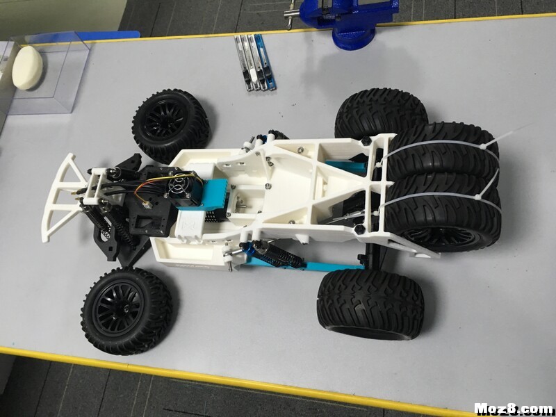

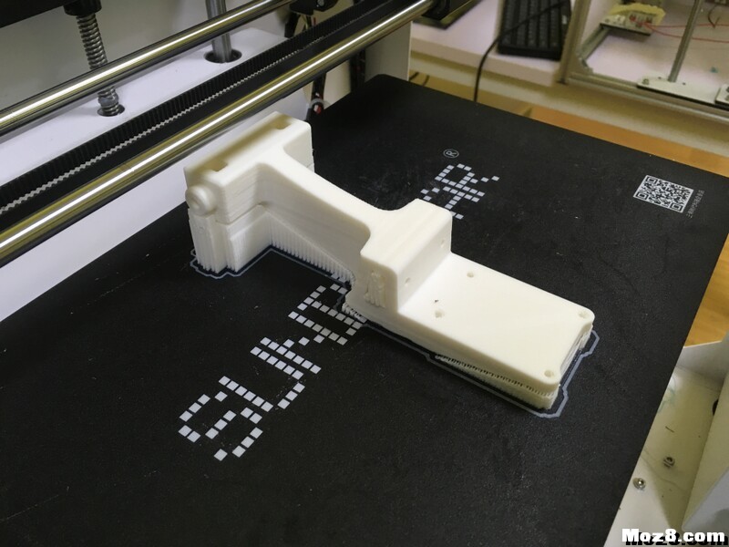

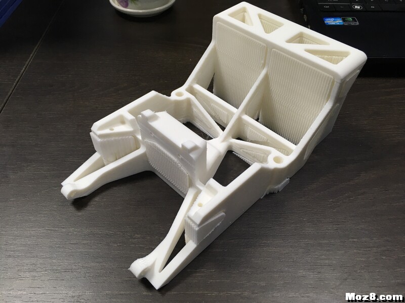

接下来打印的是车架零件,也是车上最大的几个零件。
车架中段几乎把打印平台占满了,打印耗时将近60小时。
【zsx4mp】3D打印版Trophy Truck模型  作者:zsx4mp 8534
【zsx4mp】3D打印版Trophy Truck模型  作者:zsx4mp 7260
【zsx4mp】3D打印版Trophy Truck模型  作者:zsx4mp 1981
【zsx4mp】3D打印版Trophy Truck模型  作者:zsx4mp 3240

车架组装到一起,后悬架装到车架上,背上备胎,装上电机。
【zsx4mp】3D打印版Trophy Truck模型  作者:zsx4mp 3478
【zsx4mp】3D打印版Trophy Truck模型  作者:zsx4mp 7076
装上电控和其他配件就正式落地了,为了防止首试出问题,没有装无刷电机,用的是普通775有刷电机。
【zsx4mp】3D打印版Trophy Truck模型  作者:zsx4mp 6788
【zsx4mp】3D打印版Trophy Truck模型  作者:zsx4mp 6456
【zsx4mp】3D打印版Trophy Truck模型  作者:zsx4mp 703
小试能正常跑,试了试过木条的姿态。
然后就耐不住要试试跳台阶了。
感觉问题不大,果断摆起来纸箱,试试连续台阶。
但是由于没有装稳定杆,所以侧倾十分严重。

前稳定杆的连杆直接用3D打印,完成后压进两个带孔球。
【zsx4mp】3D打印版Trophy Truck模型  作者:zsx4mp 9895
【zsx4mp】3D打印版Trophy Truck模型  作者:zsx4mp 8198
摇臂和稳定杆座忘了拍照,直接上完成图了。
【zsx4mp】3D打印版Trophy Truck模型  作者:zsx4mp 2947
后稳定杆摇臂用3D打印,连杆用关节轴承。
【zsx4mp】3D打印版Trophy Truck模型  作者:zsx4mp 5895
【zsx4mp】3D打印版Trophy Truck模型  作者:zsx4mp 6016

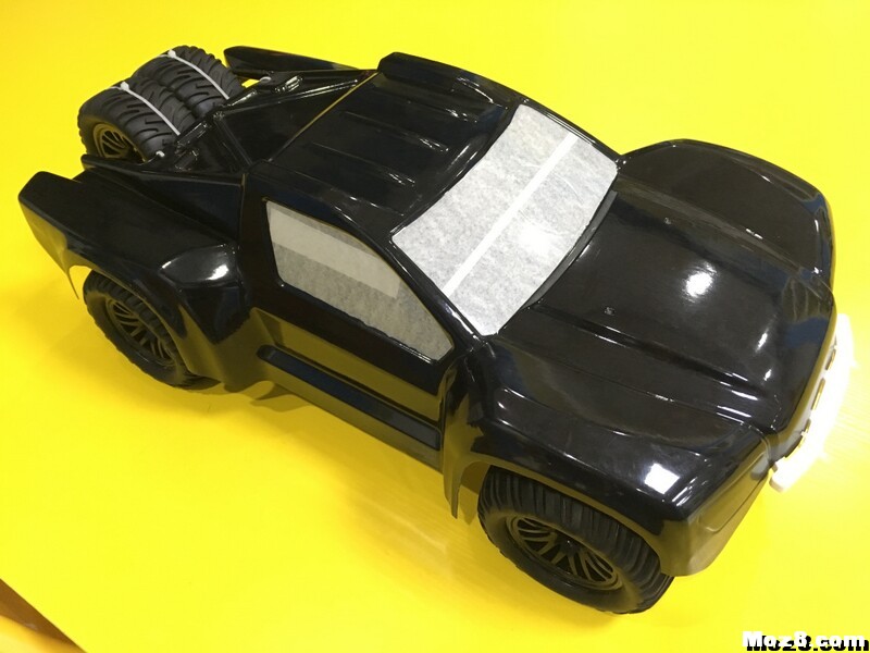

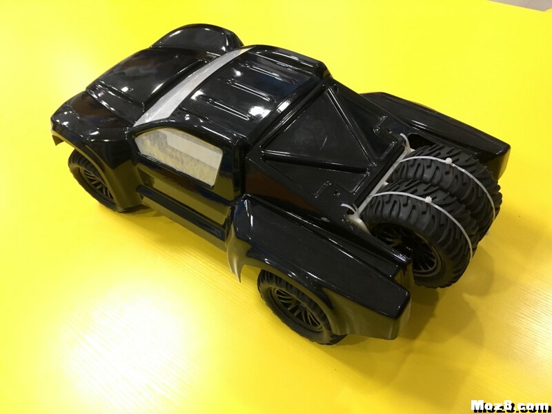

国庆准备到阿拉善去跑一跑沙漠,临走前赶工,喷了一个车身。
【zsx4mp】3D打印版Trophy Truck模型  作者:zsx4mp 1641
【zsx4mp】3D打印版Trophy Truck模型  作者:zsx4mp 7666
【zsx4mp】3D打印版Trophy Truck模型  作者:zsx4mp 783
【zsx4mp】3D打印版Trophy Truck模型  作者:zsx4mp 3723
【zsx4mp】3D打印版Trophy Truck模型  作者:zsx4mp 3355

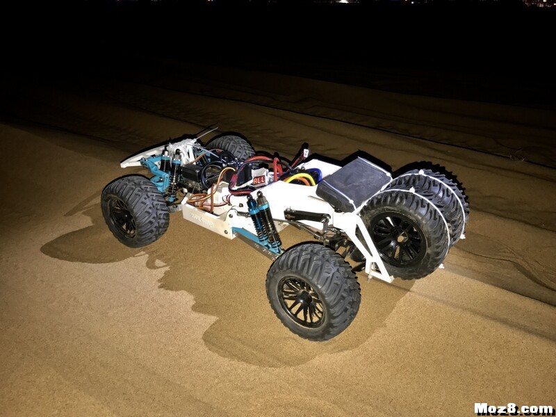

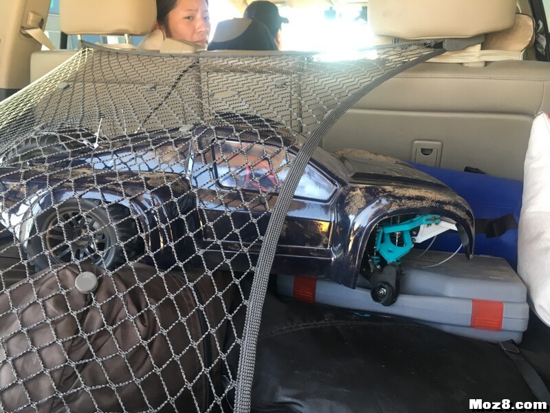

【zsx4mp】阿拉善之行

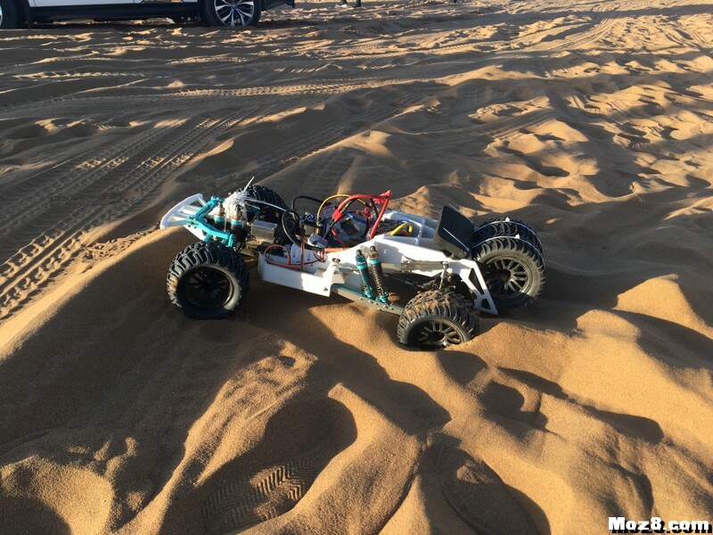

经过整两天的旅途,终于在傍晚到达了河北大队的营地,与前来参赛的朋友会合。
【zsx4mp】3D打印版Trophy Truck模型  作者:zsx4mp 566
第一次上沙漠刨土
【zsx4mp】3D打印版Trophy Truck模型  作者:zsx4mp 2274
第一天收拾完已经很晚了,充上电就休息了。第二天充满电,先在营地里试试。
【zsx4mp】3D打印版Trophy Truck模型  作者:zsx4mp 6348
陀螺仪灵敏度太低,翻车了。
增加陀螺仪灵敏度之后,变得稳定多了。
下一步将电池由3S增加为6S,动力猛增,起步时沙子推出去几米远(视频第10秒开始)。
一切准备就绪,开进沙漠。
【zsx4mp】3D打印版Trophy Truck模型  作者:zsx4mp 6464
沙漠里跑就是自由,然而轮辋不争气,一跤就摔断了。
【zsx4mp】3D打印版Trophy Truck模型  作者:zsx4mp 6238
【zsx4mp】3D打印版Trophy Truck模型  作者:zsx4mp 6055
【zsx4mp】3D打印版Trophy Truck模型  作者:zsx4mp 305
备胎支架也摔断了。
【zsx4mp】3D打印版Trophy Truck模型  作者:zsx4mp 2380
拆掉备胎支架,换上备胎,不过后边就没再跑了,去沙漠玩真车了。

首先把前减震支架换成了没有镂空的结构,因为之前的镂空太厉害导致断裂了,靠扎带固定才坚持完了阿拉善一行。
【zsx4mp】3D打印版Trophy Truck模型  作者:zsx4mp 5521
【zsx4mp】3D打印版Trophy Truck模型  作者:zsx4mp 5590
更换完的没有镂空的减震支架,顺便加上了车身支架。
【zsx4mp】3D打印版Trophy Truck模型  作者:zsx4mp 5182
备胎支架从车架尾段独立出来,便于备胎支架损坏时更换。
【zsx4mp】3D打印版Trophy Truck模型  作者:zsx4mp 5197

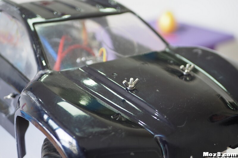

完善了车身安装点,用蝶形螺母固定车身。
