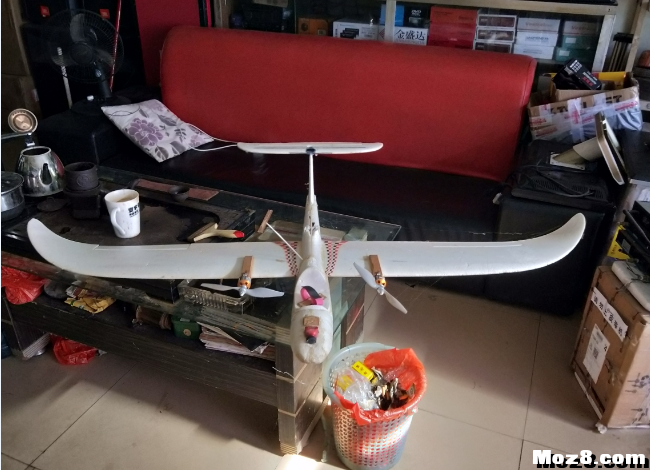

这飞机架子,这图传安装位置,科学,双发的电机座咋搞的?
半路上捡根装修用的小木方削削,成了!
要点是飞控装在图传下方舵机后置,机身前段空出来装电池!原舵机拉管位装碳杆加强尾部!GPS装433天线根部刚好有个合适的位置,机头最前端放定位器可以减少数据回传对飞控的影响!这是我能想到的最好布局了!有建议请跟贴!谢谢!

最新布局请点评!
