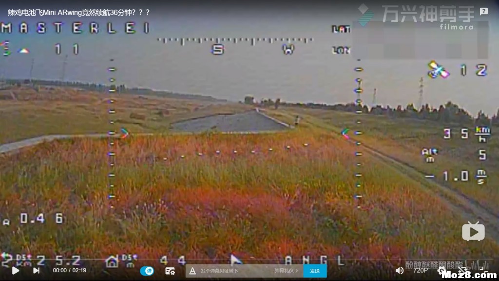

载机:Mini ARwing动力:1806kv2400+5030 电池:库存3s1300mah40c飞控:matek F722+inav图传:SP831 5.8G500mW摄像头:caddx micro F2
重量:空机220g 起飞320g

一开始电压4.26v??高压锂电??
发表于 2018-10-11 07:20:09 | 显示全部楼层
明天,你好 发表于 2018-10-10 23:41 翼展600小飞翼3s1300电池续航36min(同重量18650可续航64min) 电池,图传,飞控,飞翼,hirm飞翼 作者:gaware 4903
一开始电压4.26v??高压锂电??
应该是显示不准。

不是高压锂电,普通电池也能充到4.35v。我只冲到了4.3。

对电池不利的
