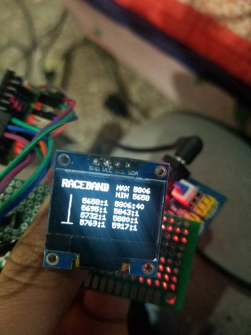

 楼主| 发表于 2018-10-19 21:16:47 | 显示全部楼层
拿眼镜搜了一下,还都很清晰哈哈,还能鉴别图传哈哈
搞了个5.8g扫频仪 开源,AD9959扫频仪,pctel扫频仪,BT3C扫频仪 作者:beach5319 4022
搞了个5.8g扫频仪 开源,AD9959扫频仪,pctel扫频仪,BT3C扫频仪 作者:beach5319 6092
搞了个5.8g扫频仪 开源,AD9959扫频仪,pctel扫频仪,BT3C扫频仪 作者:beach5319 6079
搞了个5.8g扫频仪 开源,AD9959扫频仪,pctel扫频仪,BT3C扫频仪 作者:beach5319 7823

 楼主| 发表于 2018-10-19 11:00:58 | 显示全部楼层
开了三台飞机,用这个可以看到每个频道中都有哪几个被占用了,哪个几个是空闲的。

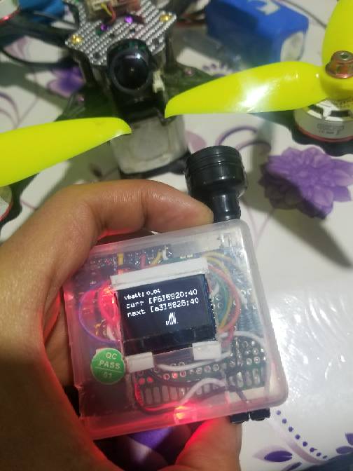

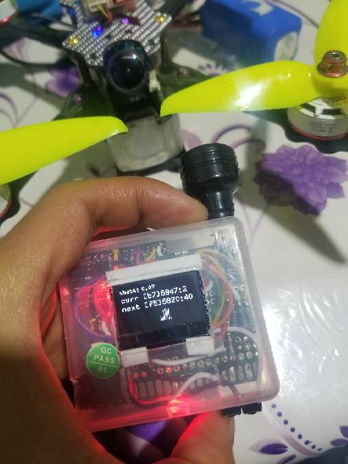

 楼主| 发表于 2018-10-19 21:15:17 | 显示全部楼层
还可以用来看图传锁频怎么样,比如我的tm25居然有4个频点在工作
搞了个5.8g扫频仪 开源,AD9959扫频仪,pctel扫频仪,BT3C扫频仪 作者:beach5319 3542
搞了个5.8g扫频仪 开源,AD9959扫频仪,pctel扫频仪,BT3C扫频仪 作者:beach5319 4539
搞了个5.8g扫频仪 开源,AD9959扫频仪,pctel扫频仪,BT3C扫频仪 作者:beach5319 3442
