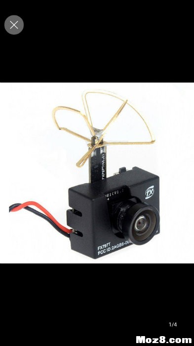

暑假在智博会上无意间看到了奋兴科技,它最开始没有让我有什么印象,但是我记得有一款图传摄像头一体的让我印象深刻FXT797。当时mini穿越机正流行,这款一体图传摄像头,色彩艳丽,图像稳定,小巧便捷,成为当时mini机的不错的选择,让我记住了fxt但是搜遍了淘宝也没见其它产品。后来才知道它主供国外产品,国内基本没有上架,所以很难买到。

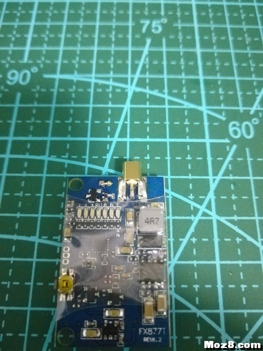

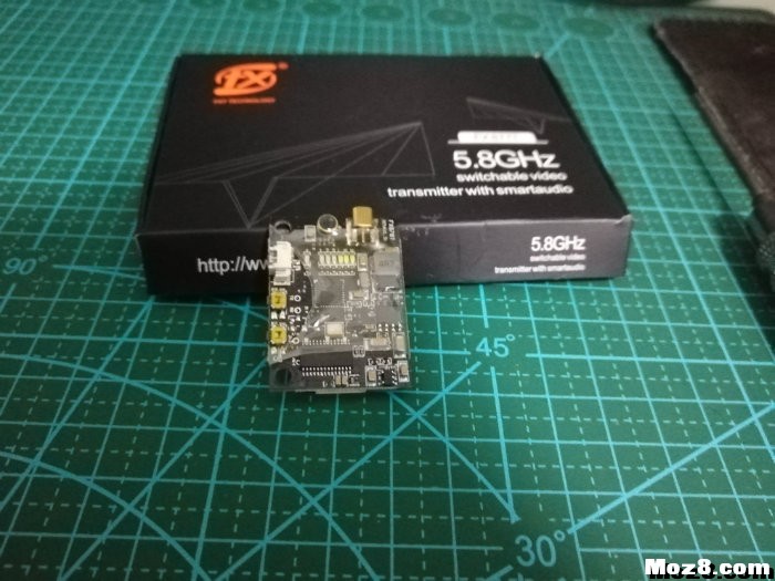

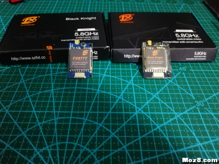

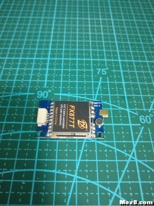

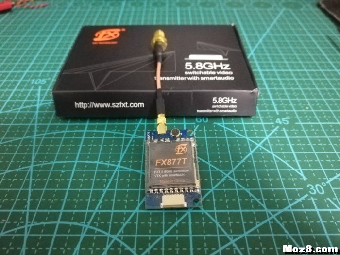

FXT877他是一款可通过飞控调参的图传,采用smart audio 协议。整体图传摸起来特别薄,很轻,天线为mmcx 赠送了一根mmcx转sma 线。smart audio 完全告别了按键调参的方式,也是未来图传发展的趋势。在高度集成的穿越机内部,空间狭小,图传按键不是特别容易按到,且还要参照频点表来调到所需的频率。FXT877支持0mw 25mw 200mw 600mw 功率调节,以应对不同情况下功率的需求。
                                          奋兴科技 图传开箱及评测 穿越机,天线,图传,飞控,遥控器 作者:胖胖。 7723     奋兴科技 图传开箱及评测 穿越机,天线,图传,飞控,遥控器 作者:胖胖。 6930

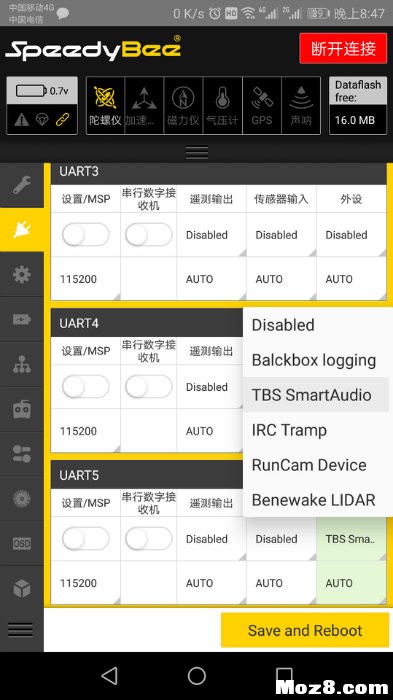

smart audio 智能音频线 设置十分简单,以我大力飞控f405为例只需将音频线接在飞控的tx5端扣,飞控地面站端口5的rx选择tbs smart audio 协议,即可用遥控器调参,方便直观快捷。顺便附上视频教程。
                                                                                        奋兴科技 图传开箱及评测 穿越机,天线,图传,飞控,遥控器 作者:胖胖。 3080

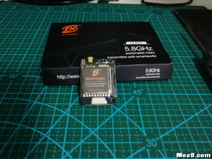

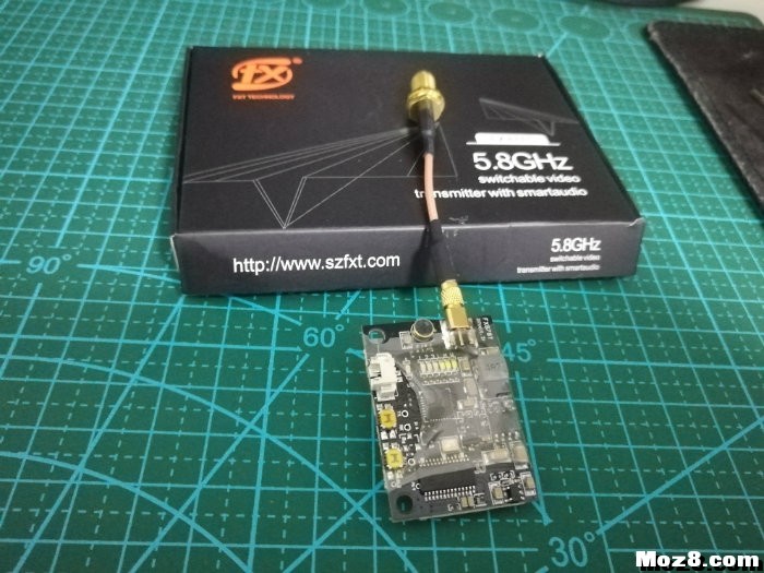

另一款FXT878 black knight 黑骑士,是一款使用osd调参板调参的图传。他主要针对的是没有飞控或者遥控器不支持飞控osd调参的。可以通过调参板直接对图传调参,外接调参也极大方便了调参。而且图传自带osd,可以很直观的显示当时频率和功率.
