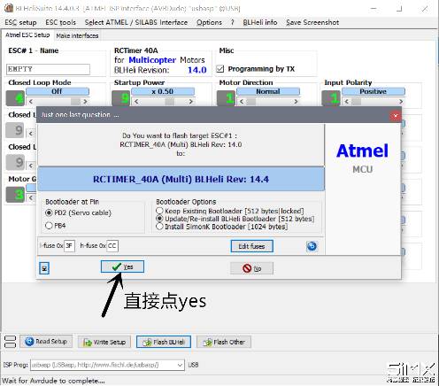

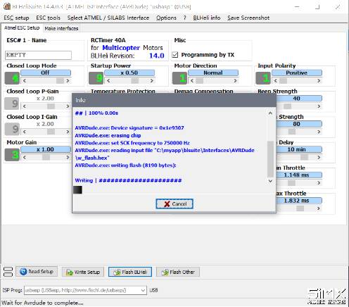

接下来开始刷blheli

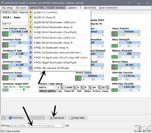

把usbasp插上电脑
打开blhelisuite,选择usbasp作为下载器,如图

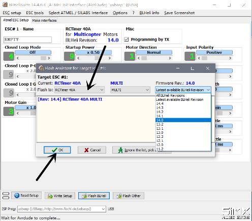

选rctimer40A固件(不知道有没有30a),
中间的那个选项选multi,就是多轴。如果玩直升机选main。
固件版本随人喜好,我觉得14.0版本的固件更顺滑一点,大家可以试试各个版本固件,选自己喜欢的就行
OK,
到这一步就成功了,
会自动响起熟悉的”1-2-3   1--3----”开机音乐,如果没接电池的话声音会小很多,因为是5V供电。
