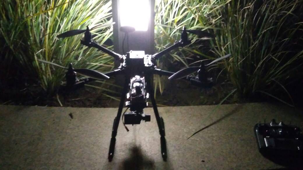

这时的我还没有收到云台,此为裸机配置
机身使用上下2mm厚的3k板,配合z16折叠件以及16mm碳管,外加领航电机座,与此同时带来的是巨大的重量。
但外观漂亮啊,我满意了
轴距为520mm,下板离地高270mm,使用11寸桨
自制碳纤伞折机架的心得,以及首次航拍成果展示 云台,电机,图纸,航拍,GPS 作者:崖边月见草 2273
此为搭载航拍设备后的外观

配置:
极翼p2 pro
m8n GPS
飓风U2216+
好盈亚太20A
xp 4s 5200 25c
乾丰 1147
FS-i6x
DYS三轴云台
飞萤6s
续航15分钟
