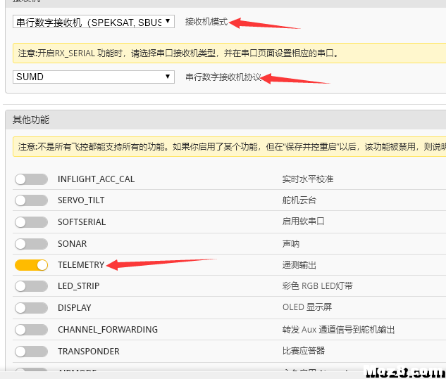

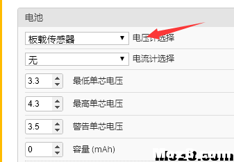

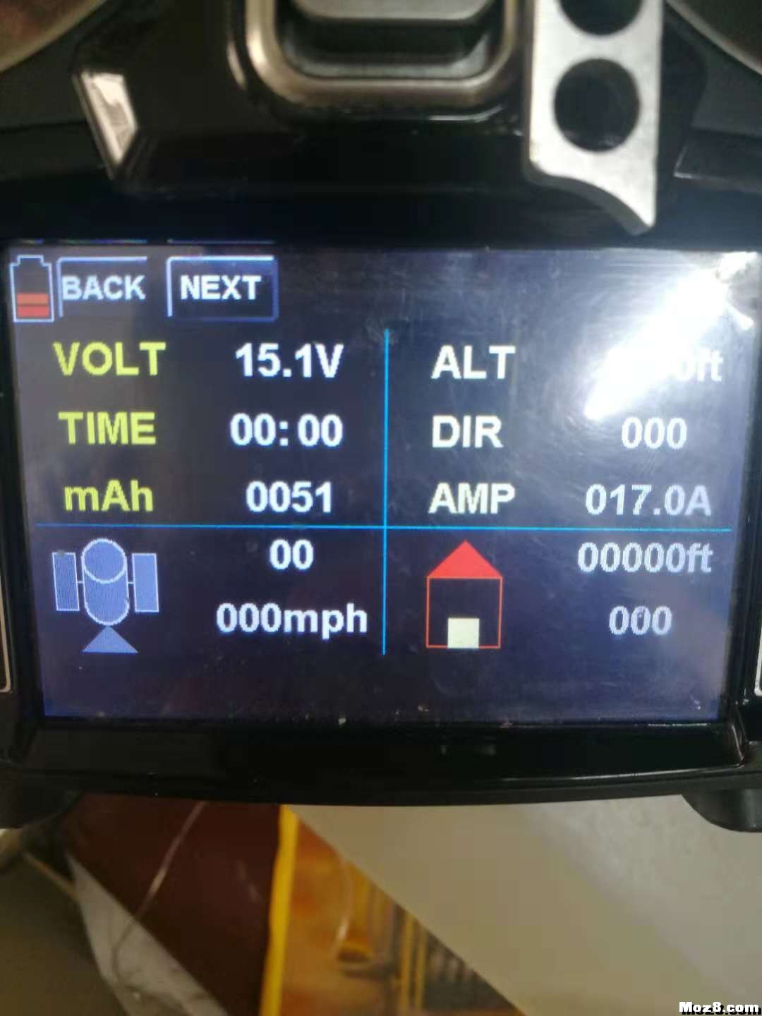

早先看了kevin发的帖子回传飞控信息到瓜婆,朋友说照帖子操做一直未能成功,遂特意试了下,发现贴中接线尚存问题,,,,kevin的两个相关教程http://bbs.5imx.com/forum.php?mod=viewthread&tid=1250346
                http://www.moz8.com/thread-86822-1-2.html?_dsign=538fa872
以下正文
材料,gr12l(其余接收机同理)、二极管(亲测1n4148/1n4007/1K电阻皆可,,,只要能给耦合提供一个阻力的都行)
按图将二极管接好(最好用uart3/uart2作为回传接口,用uart1会导致usb不能使用),,话不多说直接上图

gr12l sumd及 telemtry设置
