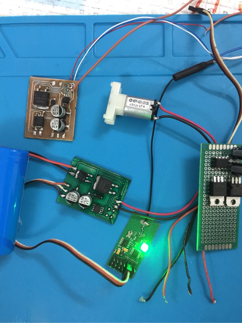

为了确保一次成功给自己增加信心,图一用面包板焊接果然成功了。第二次用sprint-out 画PCB板(图二),因为第一次用感光油曝光显影对线的粗细心里没底,最细的线用20mil,作出来效果还可以,就迫不及待的焊上电子元件,由于没做阻焊膜,估计那里有短路动不了。图三是加上阻焊油后重新焊接通电成功!下一步的目标是小型化,把电容换成贴片电容,mos管换成小型封装为SOP08的三个并联,争取把它做在10x20mm 的板子里

直接成本也就几块钱。但要完成一块板子配备各种材料要花80元,diy 初期投入会高些

对于自己蚀刻电路板一直觉得还是觉得麻烦,打板又贵且浪费(一般需求也就1、2块,一次打多块板根本用不上那么多)
蚀刻的废液怎么处理的?随意倾倒是有污染的吧?
 楼主| 发表于 2018-11-9 17:48:53 | 显示全部楼层
wooddoor 发表于 2018-11-9 14:21 有刷萝莉电调交个作业 电调,pcb板,电子元件,迫不及待,mos管 作者:arkingzhou 7155
对于自己蚀刻电路板一直觉得还是觉得麻烦,打板又贵且浪费(一般需求也就1、2块,一次打多块板根本用不上那 ...
这是手艺,腐蚀电路板所涌的材料是环保材料,只能做到尽可能降低对环境的影响,毕竟保护环境人人有责。我们生活或娱乐所做的事都可能对环境造成影响,如:出门开车、炒菜用的燃气、玩模的废旧锂电池和电子元件等等,这都是污染环境的隐患,但不能因此不做或不玩,我们的原则是在生活或娱乐时注重环保意识。至于要不要DIY那是因人而异,有人喜欢有不喜欢

腐蚀电路板用的是三氯化铁,如果我没记错的话好像污水处理过程也要用这个,不过化学物品还是不要随意倾倒,不过稀释到一定程度就不一样了,还有这东西啊有毒的,少玩好。

不错不错,电容为何不用贴片呢?
 楼主| 发表于 2018-11-12 11:16:09 | 显示全部楼层
cwf2484 发表于 2018-11-12 07:03 有刷萝莉电调交个作业 电调,pcb板,电子元件,迫不及待,mos管 作者:arkingzhou 4291
不错不错,电容为何不用贴片呢?
下一步用贴片,小型化。等CNC到手后用来加工电路板,手工显影我控制不了精度

CNC要控制好精度也很难,做的几块10mil的都失败了。我现在基本上就是先用CNC打孔,然后再蚀刻。
