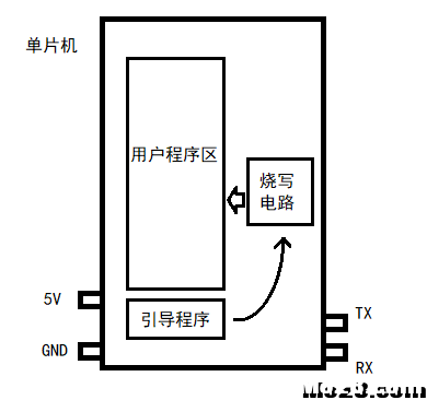

一、程序烧录原理
古人云:知己知彼,方能百战百胜。
想要真正达到百分百烧录成功,一定是深入明白烧录原理的人。
有人留言说买一个自动烧录器就行了,实际上楼主是不推荐的,因为所谓自动烧录器不过是自动断电,和你自己手动插拔一下供电线是一样道理,并不能真正解决问题。
使用USB转串口烧录固件,本质上说,串口并没有直接对单片机内部FLASH编程的能力,串口只是起到一个电脑和单片机握手通信作用的传话筒,真正实现编程的另有其人:
单片机中的内鬼:引导程序BootLoader
【我爱萝丽爱萝丽】100%烧录成功的STC下载器 DIY教程 diy,固件,单片机 作者:我爱萝丽爱萝丽 3910
你以为单片机里面只有一个电调程序,实际上单片机早就“精神分裂”,里面出厂就固化了一个引导程序,每次上电,都是这个引导程序先运行,然后再运行用户程序。烧录固件的功能也是这个引导程序实现的。
简单的说,一个完整的固件烧录流程是这样的:
1、电脑端烧录软件不断发出“有人吗?收到请回复……有人吗?收到请回复……”;
          电脑端显示:正在检测目标单片机...
2、单片机上电,引导程序运行,持续监测RX引脚0.3秒钟,;
3、引导程序检测到命令,回复“OK,发固件过来吧”;
          电脑端显示:单片机型号xxxx...
4、电脑发送“巴拉巴拉¥#@#&*@%¥#¥…………”;
          电脑端显示:正在下载用户代码...
5、引导程序回复“烧录完成”;
          电脑端显示:操作成功!
6、引导程序结束,运行用户程序。
而一个失败的固件烧录流程是这样的:
          电脑端显示:正在检测目标单片机...
3、0.3秒后,某些原因导致没有检测到数据,引导程序自己结束,运行用户程序。
所以明白了吗,固件能不能烧录,在你为单片机接通电源的那一瞬间零点几秒内就已经决定了!
如果单片机上电一秒后电脑上还没有显示开始烧录固件,还是“正在检测”,不用再眼巴巴的等了,已经失败了,查找原因重新来吧!
留一个思考题,什么原因会使烧录过程出错失败?
