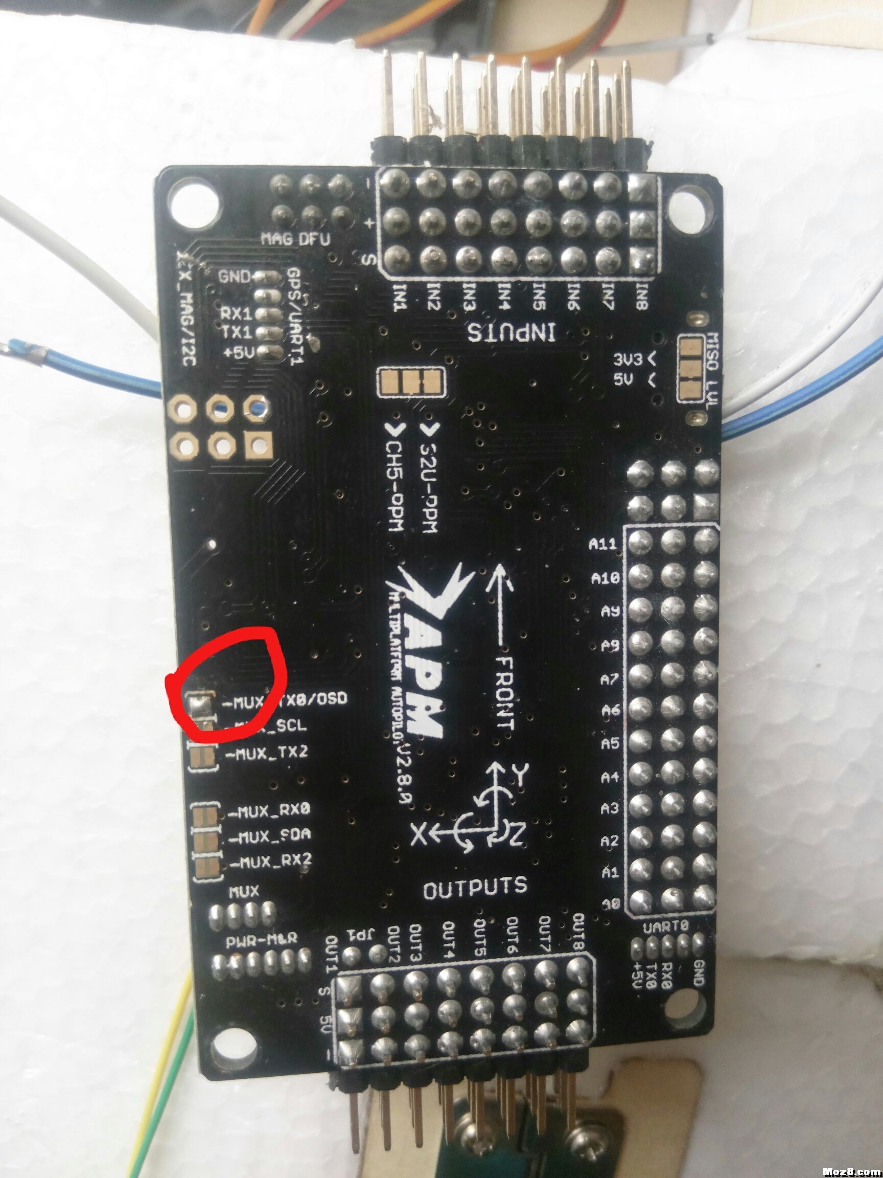

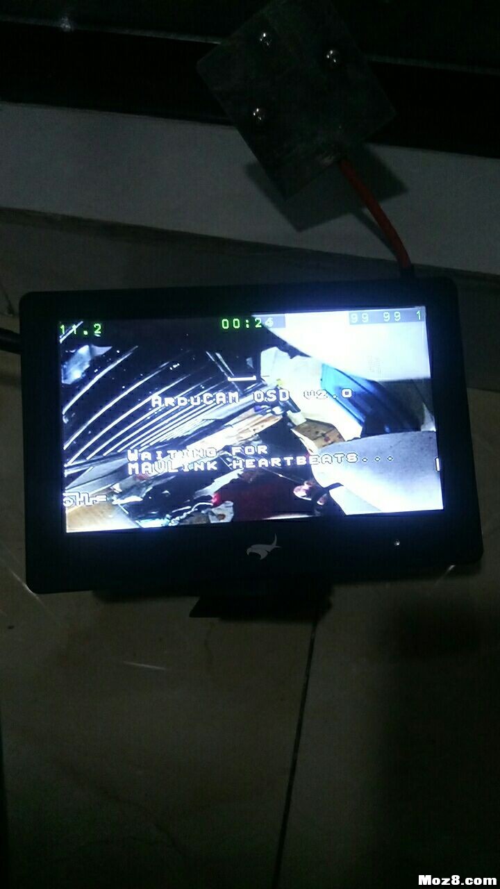

第一次两侧5v同时供电(OSD焊盘是短接的.RX接数传TX Y线连接)是有数据的但是字有时要闪动不稳定 再上电就是下图
关于APM OSD 的各种试依然不行 飞控,电调,地面站,APM 作者:luoyin 4515
二次再试RX接RX有数据但不会动,(仅限于数传和地面站连接,不连接没数据) ,可以确定的是RX接RX不对的,
三次,由于我是APM2.8飞控背面短接,接到I2C接口的TX依然没什么卵用。

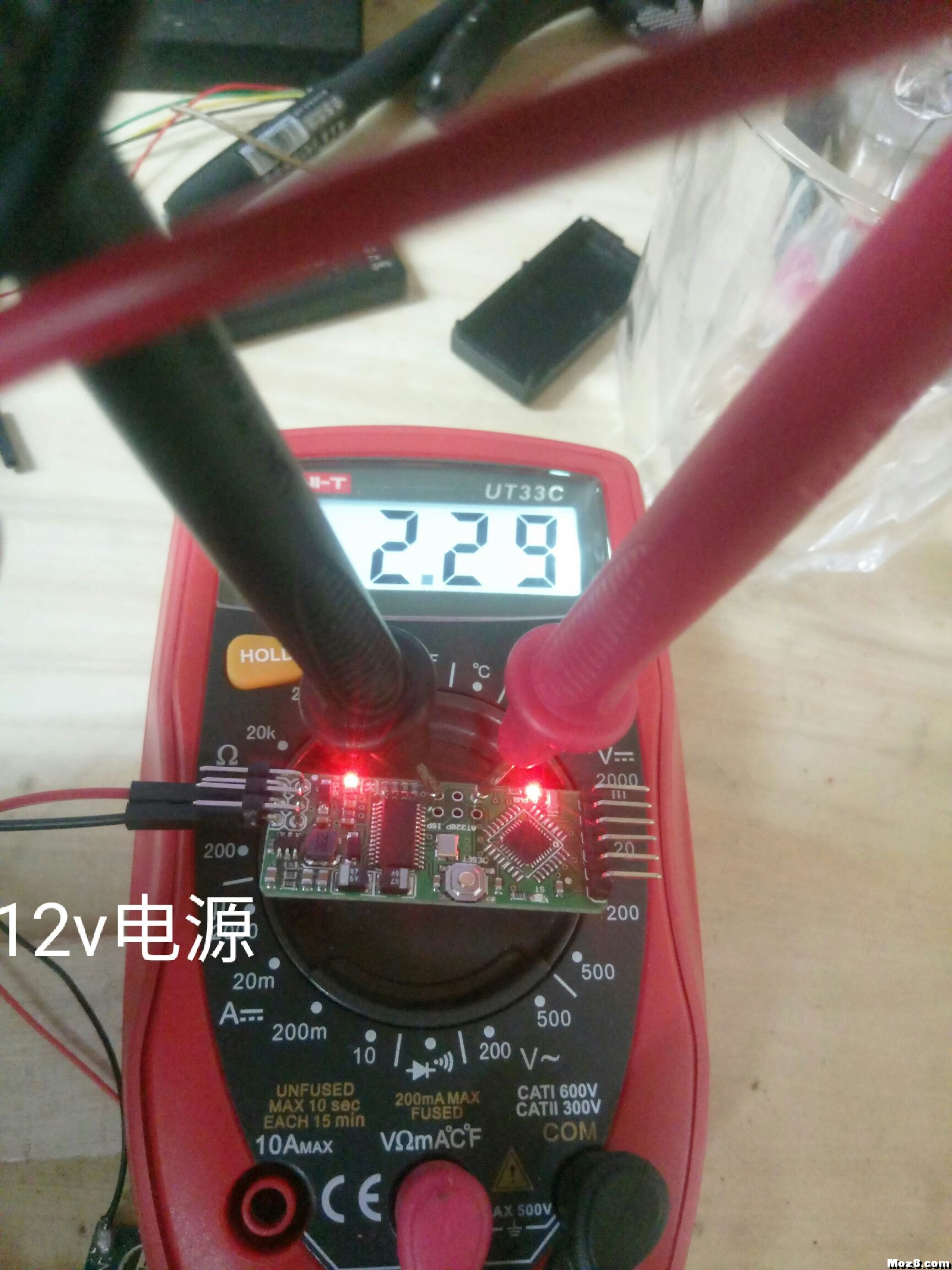

四次,看过泡泡老师视频不要在飞控上取电,电压不足,我是用电调BEC5v两左右5V12V端都是接的5V
五次按泡泡老师,断开OSD 焊盘12V 接12V 5V接5V也没卵用,已经是精疲力竭,测的12降压只有2.2

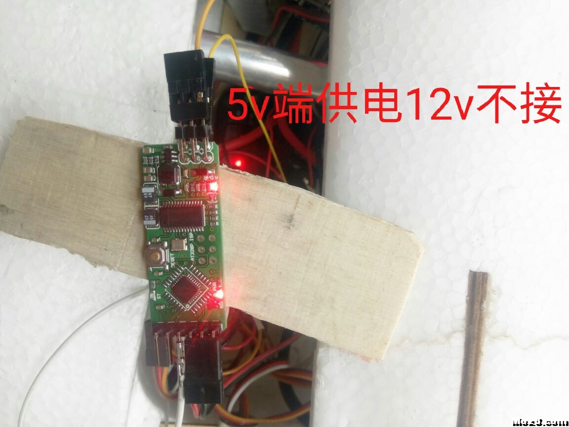

但是有人又说只接5v电源端就可以了,事实是两侧都要亮的,就是一直等待状态再检查328芯片是完好的
关于APM OSD 的各种试依然不行 飞控,电调,地面站,APM 作者:luoyin 6058 ,目前还是这样

关于APM OSD 的各种试依然不行 飞控,电调,地面站,APM 作者:luoyin 9996 关于APM OSD 的各种试依然不行 飞控,电调,地面站,APM 作者:luoyin 5292 直接5v焊盘短接看起来供电也正常

发表于 2018-11-15 17:37:54 | 显示全部楼层
5v,短接就行

发表于 2019-1-6 21:57:35 | 显示全部楼层
恢复一下默认值,再刷字库和固件,我的刚开始也是这样,还以为328P坏了,买了两个换了一个样,后来恢复一下重刷就好了,你试试看。
